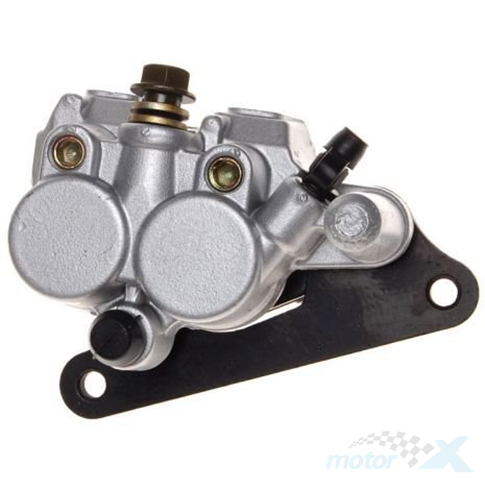

Der IO-Florenz hat offenbar den Standard-China-2-Kolben-Bremssattel, den diese Bremse auch hat (andere Befestigungsplatte):

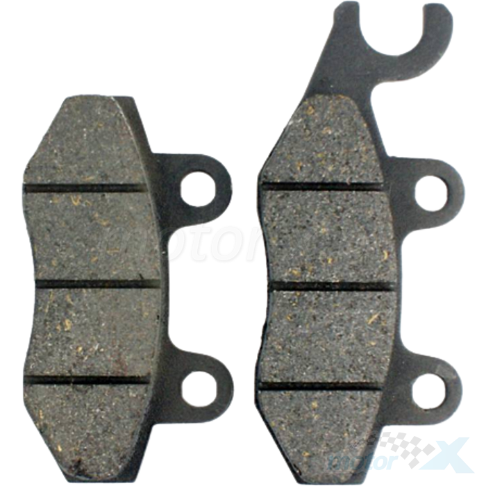

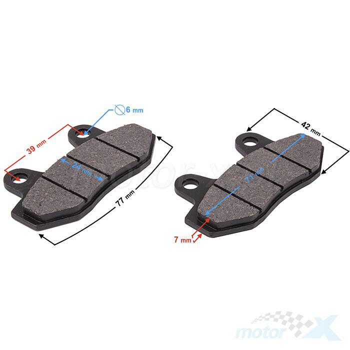

Üblicherweise (also meine Vermutung) sind da solche Beläge drin (3 mögliche Varianten) :
Ohne Abstützkralle:
https://www.motor-x.de/p/romet-via-city-bremsbelage
Mit Abstützkralle rechts (nur beim inneren Belag)
Mit Abstützkralle links (nur beim inneren Belag)
Je nach Dicke der Bremscheibe braucht man die Beläge mit Belagstärke 7 bis 8 mm und Versionen mit Belagstärke 9,5 mm passen nicht rein.
https://www.motor-x.de/p/barton-bremsbe ... f50-hinten
