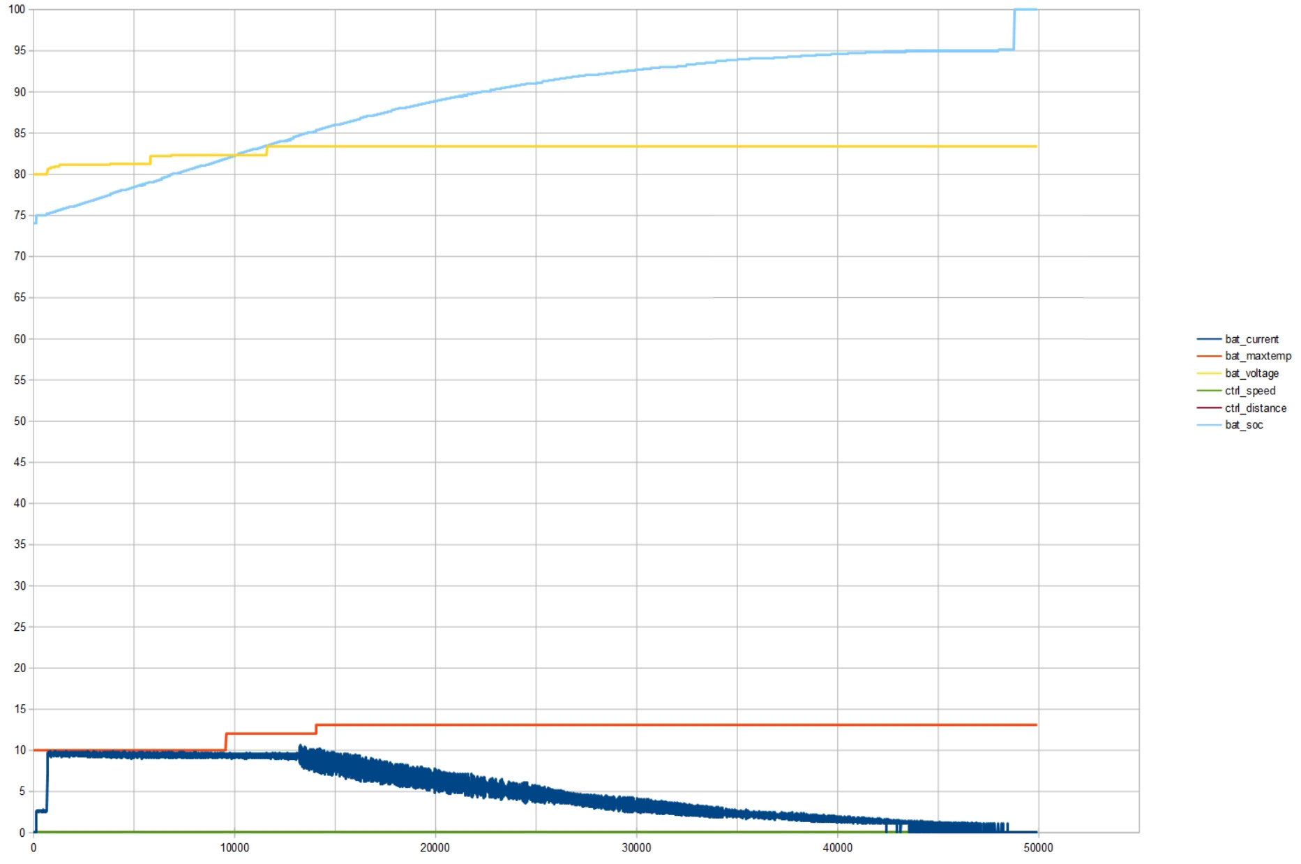

Hier mal noch ein Ladekurve meines Akkus aus der ich schlussfolgerte, dass 4.1V (82V) allein nicht genügen um annähernd an 100% ranzukommen. Hier in der Kurve sehe ich bei 82V halt nur 80% SOC, wobei es noch keine CV-Phase gab.
Ich müsste mal versuchen auf welche Ladung ich komme, wenn ich auf 83V und mit langer CV-Phase lade.
- Beiträge: 7467
Re: Optimale Ladeendspannung für Li-Akku (z.B. 72V)?
Da stimmt aber dann irgend etwas mit der Bereuchnungsgrundlage der Ladekurve nicht mit der Anwendung "Fahrzeugakku" überein.
Für den 72 Volt-Roller reden wir ja hier von einem 20s LiIon-Akku (Li-NMC-Mischoxid) und nicht von z.B. einem 24 s LiFePO4, wie ihn andere Fahrzeuge haben könnten (mit Ladeschluss bei 87,6 Volt).
Die einzelnen Zellen eines LiIon-Akkus haben ihre (sichere) Ladeobergrenze bei etwas über 4,2 Volt (z. B. 4,25 bei neuen NMC/NCM-Typen). Und das, obwohl die Zellen von der chemischen Seite auch noch bis 4,35 Volt weiter Energie aufnehmen könnten, aber dann bei möglichen Temperaturen in einem Fahrzeug (bis 60°C) nicht mehr sicher sind.
Das die Sicherheit schaffende BMS ist dann oft auf eine Zellen-Maximalspannung von 4,2 Volt eingestellt und unterbricht das Laden (aller Zellenstränge) wenn in einem der 20 Zellenstränge 4,2 Volt erreicht sind.
Das Ladegerät bietet eine Ladespannung offiziell bis zu 84 Volt (real aber z. B. nur bis 83,75 Volt) nur an. Ein komplett ausbalancierter Akku lädt auch tatsächlich so hoch, bis alle Zellen in die Nähe von 4,2 Volt gebracht sind. Dass das BMS den Ladevorgang vorher stoppt/sperrt, ist jedoch normal, wenn es Zellenunterschiede gibt. Bleibt der Akku weiter am Ladegerät dran, öffnet das BMS aber die Sperre nach einiger Zeit wieder und der Ableich der Zellenstränge geht weiter. In diesem Fall ist aber der Ausgleichsstrom zur Balancierung nur klein mit 50 mA, wo man natürlich lange auf den Zellausgleich warten kann.
Trotzdem ist ein LiIon-Akku mit 4,15 Volt Zellenspannung (im Durchschnitt) derart voll, dass das Display 100% Anzeigen wird, obwohl nur auf 83 Volt. Im Fahrzeug geht die Entladung in der Regel von 4,15 Volt durchschnittliche Zellespannung (100%) bis 3,05 Volt (0%). Gegenüber Laborwerten für die Zellenkapazität ermittelt zwischen 4,25 Volt und 2,5 Volt nutzt der Akku nur den größten Teil, aber nicht Alles
Für die Ladekurve würde ich auch nicht meine Hand ins Feuer legen.
Doch das Daly BMS des Parallelakkus zeigt bei 82V auch nur ~92%. Ich denke, allein die Spannung sagt nicht unbedingt, wie voll ein Akku ist. So bricht die Spannung ja auch nach dem Abschalten während der CC Phase über einige Zeit ein Stück zusammen.
Ich stelle mir das Laden wie das Auffüllen mit einer zähen Flüssigkeit vor bei der sich zunächst ein Berg bildet der nach einiger Zeit breitgelaufen ist. In der CV Phase fließen nur so wenig Elektronen nach, wie gerade breitfließen, der Pegel bleibt konstant und der Akku füllt sich trotzdem weiter. Ich weiß nicht, ob man mit einem Pegel von 82V auch 98..99% erreichen kann. Würde wahrscheinlich sehr lange dauern. Will man zügig laden ist es wohl die Kunst, den Pegel so hoch wie möglich über längere Zeit zu halten.
Gut zu wissen, dass bei 4.2V nicht die Grenze erreicht ist, dass da noch Reserve nach oben ist.
Wir haben beim frühen Second Ride 72V Akku das Problem, dass bei einem Ladegerät die Ladeendspannung ein klein wenig zu hoch eingestellt ist und es nicht so recht in die CV Phase kommt. Wäre es ok, wenn die Entwickler von SR das Spannungslimit ein klein wenig höher setzen würden, z.B. auf 4.21V? Es sind die LG MJ1 verbaut.
