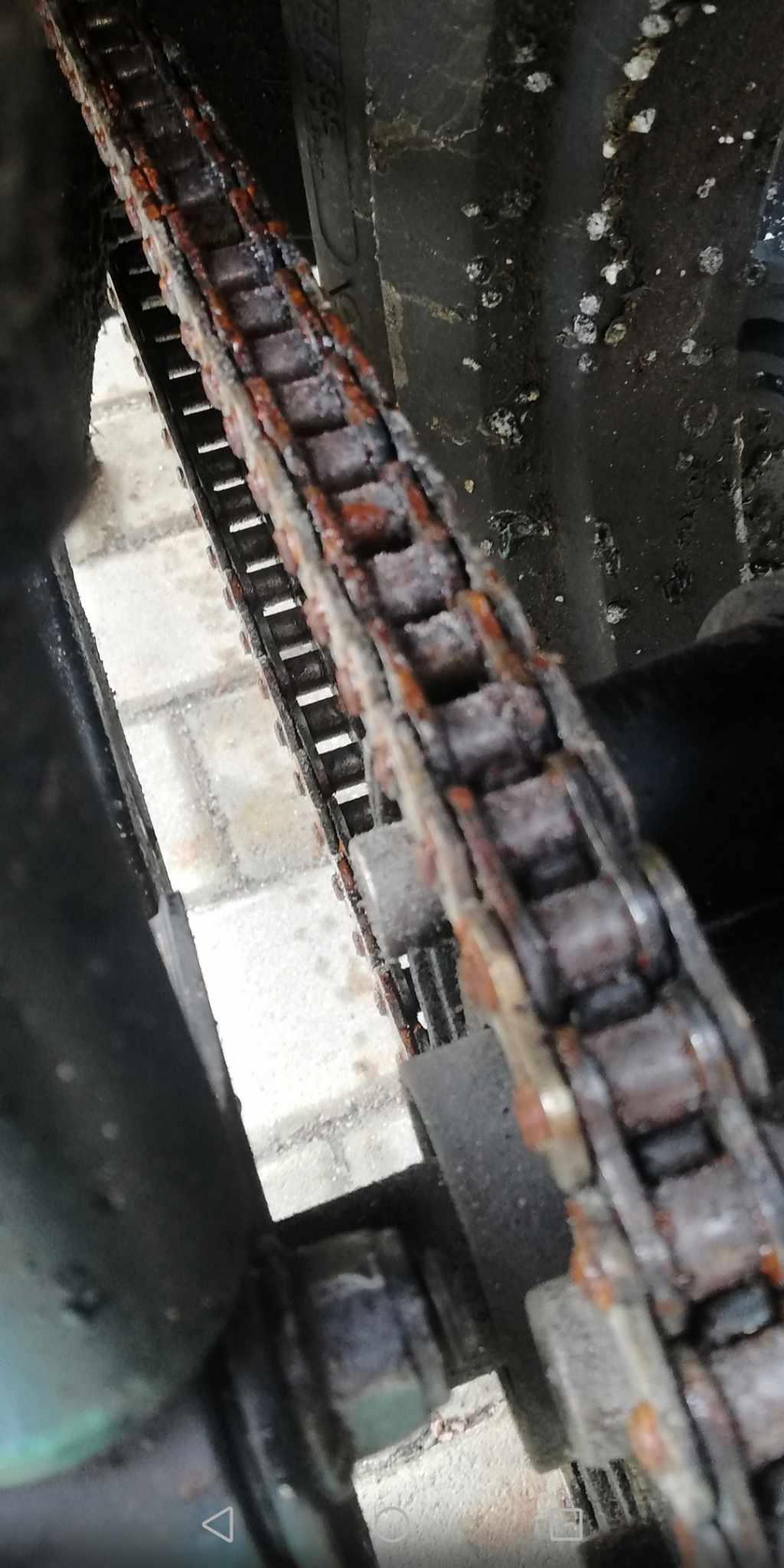

Der Roller hat starken Rostbefall, auch an der Kette. Ich kann mir aber nicht vorstellen, dass das allein die Performance so stark beeinträchtigt?

Das mit dem Radlager solltest du erstmal reparieren (lassen). In Eisenach ist auch die Horwin Vertretung Möller Mobility Am Bleichrasen 20.
Vielleicht ist der Luftdruck der Reifen zu niedrig? Mindestens 2,2 bar vorn und 2,4 bar hinten sollten es sein.
Die Kette natürlich gründlich reinigen (wenn noch möglich) und schmieren.
Vielleicht stand der Roller auch länger und muss erstmal richtig gefahren werden.
Meine Kette sah Ende Februar 2024 nach 2 Wochen stehen draußen so aus. Sie ließ sich aber mit Ballistol Universalöl noch gut reinigen.

Ich denke schon das eine verrostete Kette zu Leistungsverlust führt.bubberten hat geschrieben: Do 26. Jun 2025, 09:41 Hab gestern auch versucht mit WD-40 sieht etwas besser aus, aber ich kann die Kette auch neu machen.
Aber kann der (vermeintliche?!) Leistungsverlust daher rühren?
Sind andere Probleme bekannt woran das liegen kann?
Hier ist der Link zu einer neuen Kette für den EK3.
https://www.mykettenkit.de/did-x-ring-k ... 8-vx-16824
Benötigt wird die Kette für den EK3 mit 84 Rollen. Nach 3200 Kilometern müssten Ritzel und Kettenrad noch gut sein und nicht bei einer neuen Kette mit ersetzt werden müssen.
Als Kettenspray würde ich das im Link empfehlen. Es ist zwar teurer aber gut. Siehe die Bewertungen.
https://www.amazon.de/dp/B08VRQS1WX?ref ... title&th=1

So eine aussen, sichtbar verrostete Kette wird im Innern der Hülsen noch übler aussehen.
Unbedingt neue Kette, bin überzeugt dann deutlich besser. Und Radlager halt auch wechseln, alles Was mit Reibung zu tun ist relevant bezüglich Tempo und Kraftaufwand...oder wie die schreibst "Leistungsverlust".
Traurig wer eine Kette so vernachlässigt hat keine technische Empathie...

Die Kette im Bild ist nicht die Kette von dem der das Thema eröffnet hat. Es ist meine Kette die aber heute noch ohne Rost in Betrieb ist. Das Bild ist von Februar 2024. Ich hatte am Sonntagmorgen eine Tour gemacht und kam im Thüringer Wald auch etwas höher hinauf und da lag Salz auf der Straße. Am Nachmittag rutschte ich bei einem Sparziergang so aus das ich 14 Tage nur schwer mit Krücken laufen konnte. Das Bild ist nach diesen 14 Tagen aufgenommen wo der Roller draußen stand. Der Rost war aber nur oberflächlich.Goggl hat geschrieben: Fr 27. Jun 2025, 18:02 So eine aussen, sichtbar verrostete Kette wird im Innern der Hülsen noch übler aussehen.

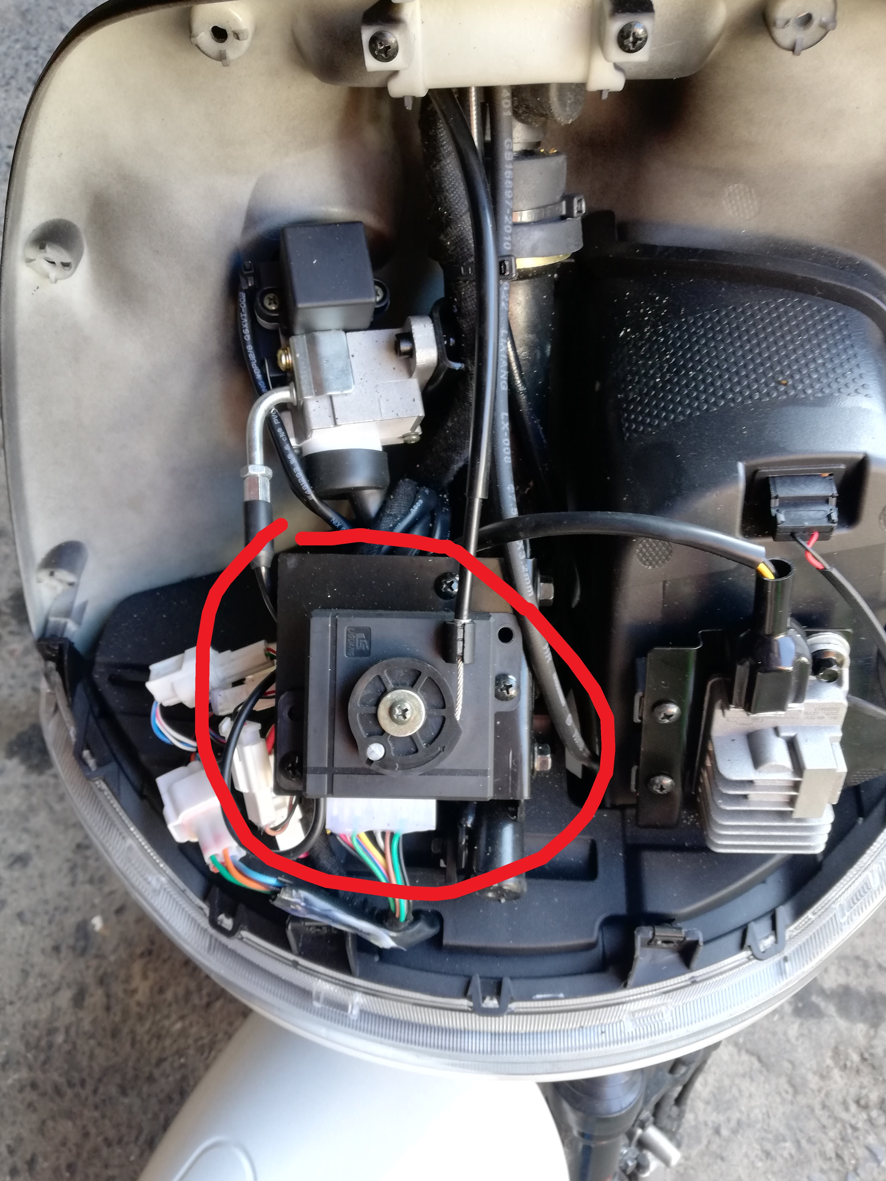

Du meinst das die Einstellmöglichkeit am Gaszug schon voll ausgeschöpft ist?bubberten hat geschrieben: Sa 28. Jun 2025, 12:21 Dann wollte ich den Gasdrehgriff einstellen. Leider ist dieser direkt am Griff schon auf Max, aber immernoch nicht „am Nullpunkt“ auf Zug. (Kommt locker erst nach 1cm)
Im Link ist die Einstellung beschrieben.
viewtopic.php?t=35483
Oder meinst du das der Griff voll gezogen ist aber am Rad im Bild noch Spiel ist? Dann müsste der Gaszug wie im Link beschrieben eingestellt werden so das die Hülle länger wird.

Ich habe den Gaszug direkt am Lenker einstellen wollen, wie im Link beschrieben. Allerdings bin ich schon komplett am maximum der Einstellmöglichkeit, und habe immernoch die ersten 30% garkein Motor Aktiviert.
Das Bild was du gezeigt hast ist Gold wert genau diesen Stellschalter aufden der Bowdenzug kommt hab ich gesucht, allerdings sieht es nicht danach aus als koennte ich hier „noch mehr“ einstellen.

Auf dem Bild ist kein Stellschalter zu sehen. Die Einstellmöglichkeit ist nur am Gasgriff selber. Wenn du dort das Maximum der Einstellmöglichkeit erreicht hast und der Gasgriff immer noch so viel Leerweg hat ohne das der Motor anspricht ist etwas fehlerhaft. Dann vielleicht doch mal beim Horwin-Händler in Eisenach anrufen und das schildern.bubberten hat geschrieben: Sa 28. Jun 2025, 14:35 Ich habe den Gaszug direkt am Lenker einstellen wollen, wie im Link beschrieben. Allerdings bin ich schon komplett am maximum der Einstellmöglichkeit, und habe immernoch die ersten 30% garkein Motor Aktiviert.
