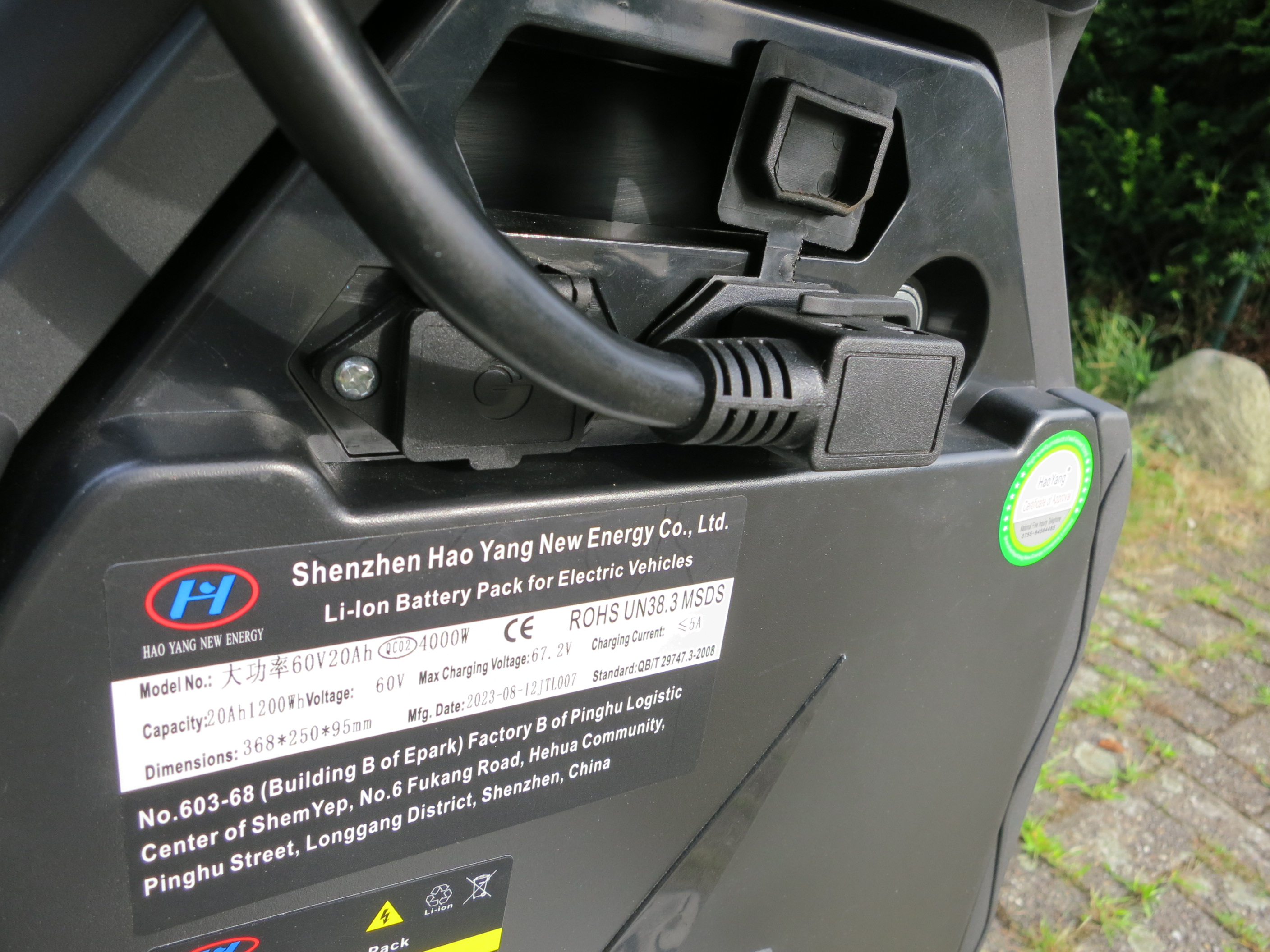

Hallo Stefan,
deine Informationen sind nicht richtig.
Beim CP-7 sind beide Akkus parallel geschaltet und werden somit zusammen geladen und auch entladen.
Am Akku unter dem Sitz ist auch ein Ladestecker, an dem du das Ladegerät anschließen kannst.

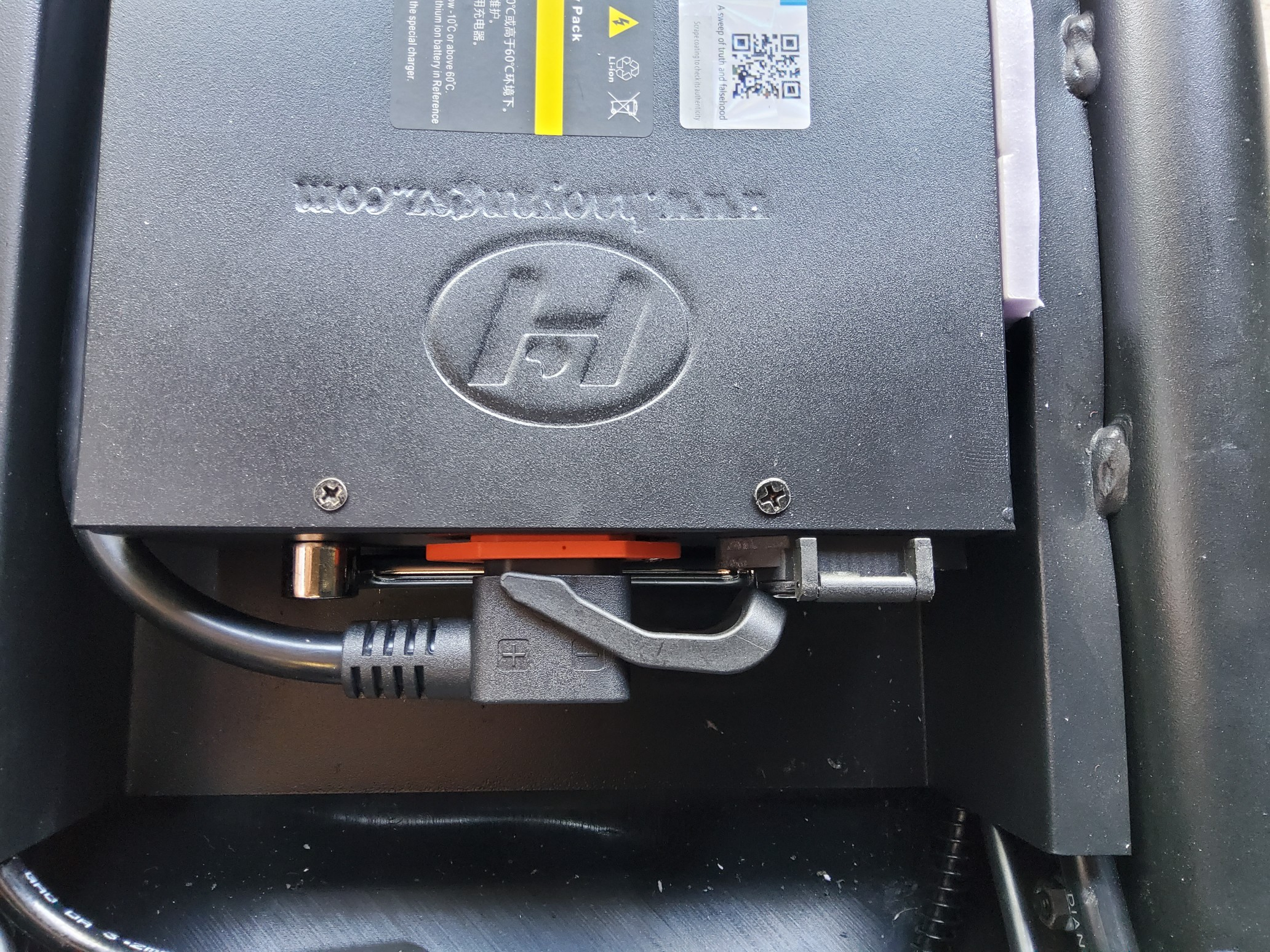

Okay ich habe gerade gesehen dass an dem Akku noch eine ladebuchse ist also nicht den Stecker rausziehen sondern diese Buchse nehmen bin ich der richtig

Ich glaube nicht dass ich die das gleiche Akku oben habe gibt es da verschiedene Akkus, weil ich denke ich habe nur einen Anschluss für das Ladegerät für das obere Akku wie auch für das untere im Fußraum bin jetzt leider in Urlaub sonst hätte ich mal ein Bild geschickt

Hallo Stefan,
der Stecker zum Laden am Akku sieht ganz anders aus als der zum Controller.
Die Stecker am Akku unter dem Trittbrett sehen genauso aus.

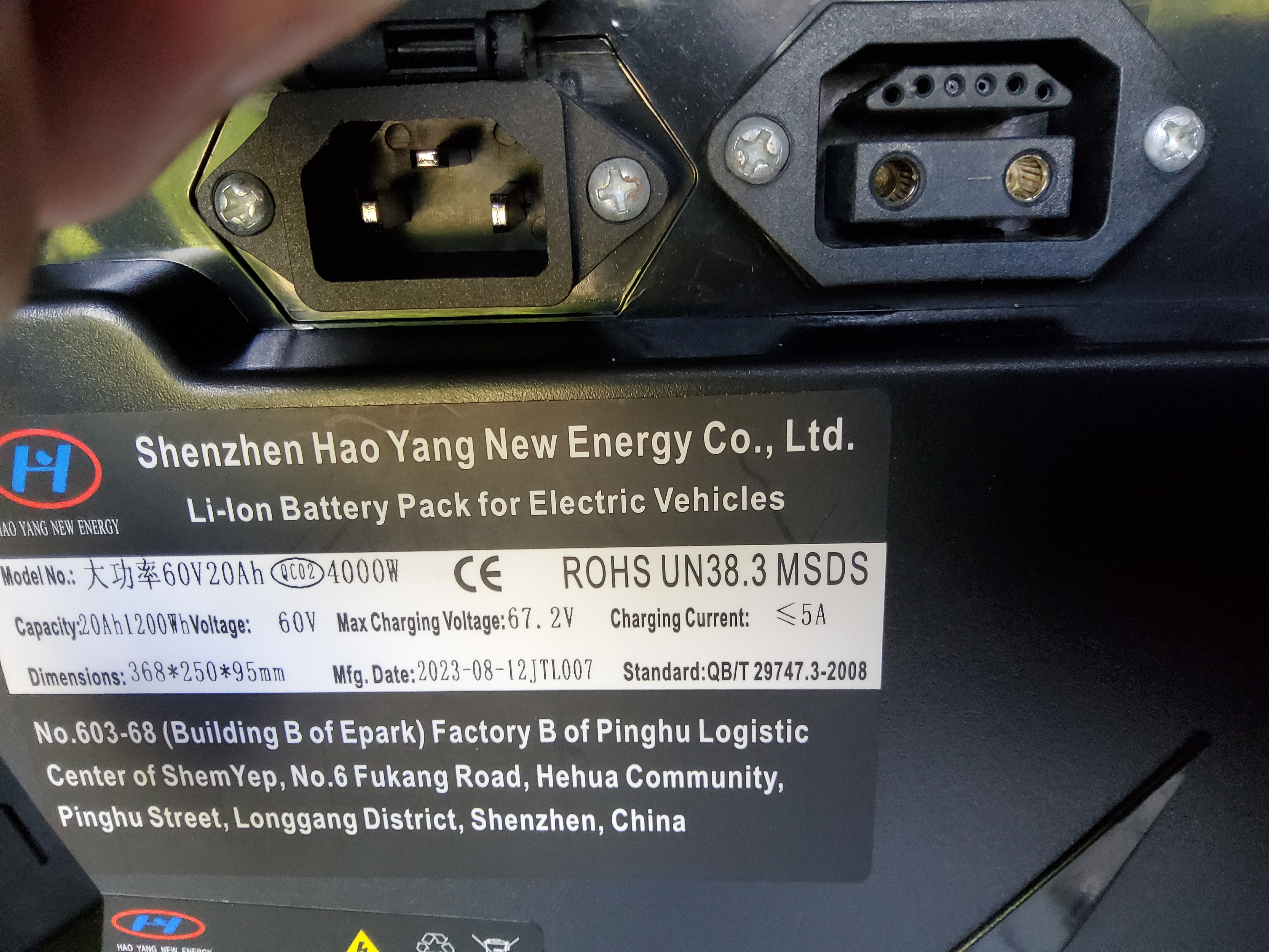

Hallo Harry.
Wie gesagt ich bin gerade im Urlaub.
Aber so wie ich die Akkus in Erinnerung habe, haben beide Akkus oben unter der sitzbank und unter dem Fußbett nur einen Anschluss und zwar den linken auf dem Bild mit den drei Pins.
Und das mitgelieferte Ladegerät hat auch nur diesen einen Stecker dran.
Deswegen muss ich doch dann meine Akkus einzeln aufladen. weil doch gar keine Verbindung zwischen den 2 Akkus ist während dem Laden.
Im Display laufen beide Akkus über die Akkuanzeige.
Meine Frage ist werden trotzdem beide Akkus zeitgleich entladen oder erst das eine und dann das andere. Damit ich weiß welches Akku dann leer ist.
Dann gibt es wahrscheinlich verschiedene Akkus ich habe wahrscheinlich eine billigversion.
Gruß Stefan.
Gruß Stefan.

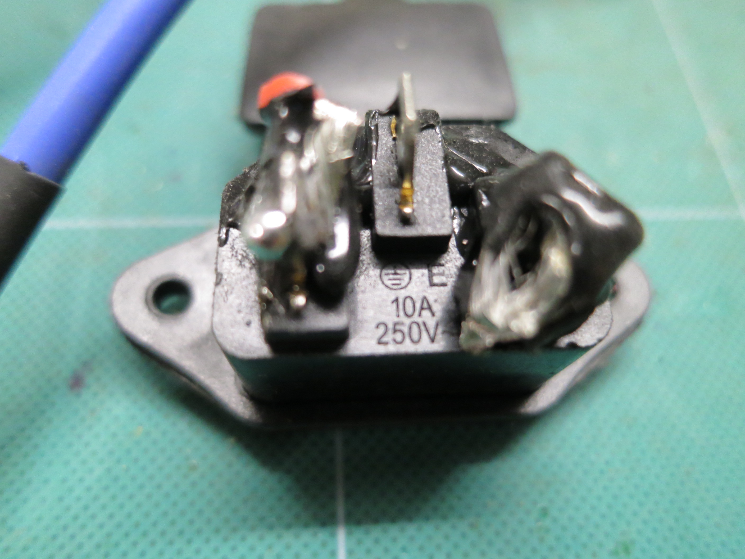

Hallo Stefan,
du hast das Trike als 25km/h-Model gebraucht gekauft. Ich würde dir dringend empfehlen einen passenden Stecker an den Akkus nachzurüsten da du sowieso keine Garantie hast.
Ich nehme mal an, dass du dein Trike mittlerweile auf 45km/h umgeschaltest hast, dadurch fließen aus dem Akku bedeutet höhere Ströme.
Du darfst auf keinen Fall nur mit einem Akku fahren, da dein vorhandene Stecker nur bis 10A geeignet ist.
Bei Aliexpress bekommst du den richtigen Stecker, der auch die nötigen 30A auch vertägt.
Ein passendes Loch im Akku bekommst du schon hin.
