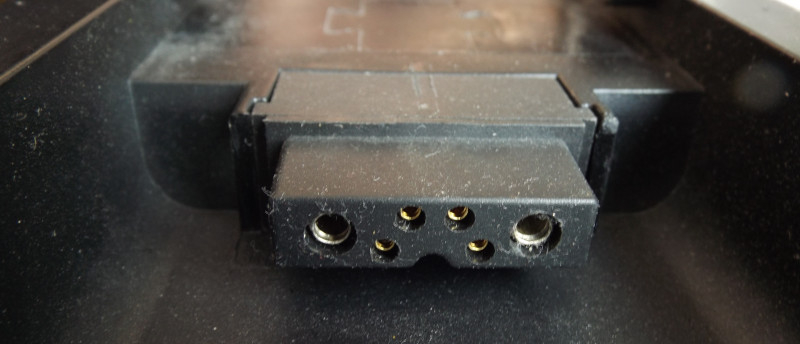

So sieht der Stecker an der Unterseite des Akkus aus. Ich nehme nicht an, daß diese Konstruktion völlig isoliert entstanden ist für ein einziges Fahrrad. Dazu wäre die Stückzahl viel zu klein. Wo also wird dieses Ding ebenfalls verwendet? Das herauszufinden wäre ein großer Schritt vorwärts.
