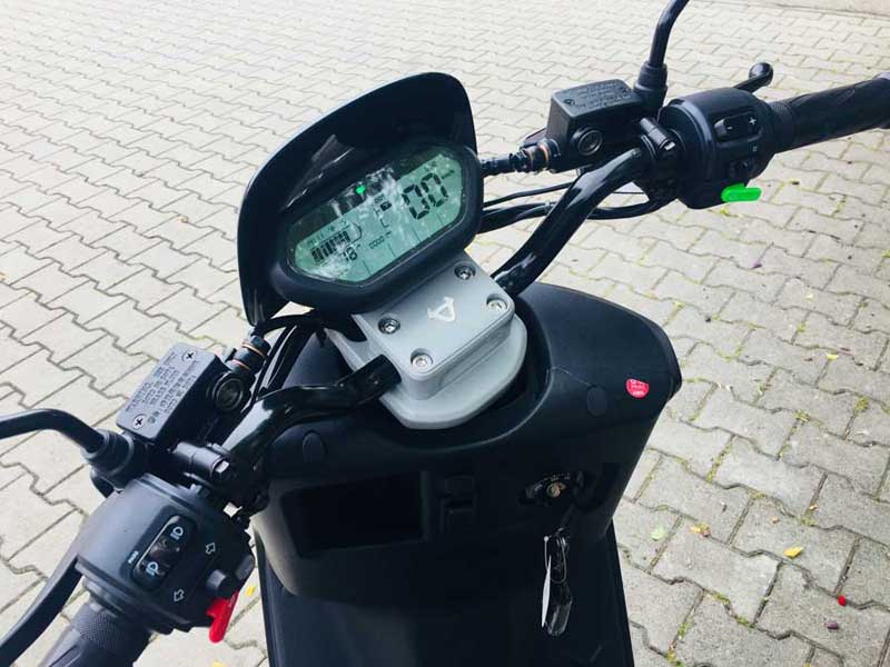

Leider wurde meine Niu ( ist reine Vermutung von mir)
versucht zu entwenden und dabei den Lenker bzw. das Schloss verzogen. Nun steht der Lenker schief was mich sehr ärgert. Gibt’s eine Lösung dafür, ich habe bereits die Lenkerschraube gelöst um es zu wieder zu richten aber das hat nichts gebracht weil diese ziemlich zentral ist und nicht viel Spiel zulässt.

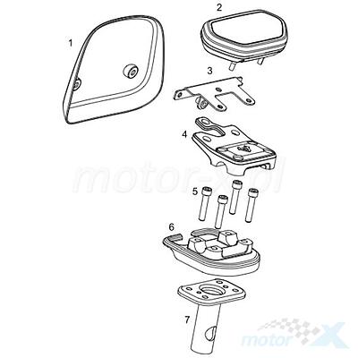

auf der Lenkachse (die vom Vorderrad hoch kommt) sitzt da ja ein Teil (7) drauf, dass mit der Lenkachse mit dieser einen Klemmschraube (durch das Achsen-Rohr) verspannt wird (mit nur wenigen Grad an Spiel bei lockerer Verschraubung):
Oben auf diesem Teil sitzt dann eine Platte mit NIU-Zeichen (4), wo mit vier Schrauben (5) wiederum das Lenkerrohr (die Lenkstange) eingespannt wird (also das Rohr an dem dann die Handgriffe dran sind).
Hat sich da nur etwas verdreht bzw. in der Klemmung nach Rechts oder Links verschoben, kann man da natürlich die Verschraubung lösen und es neu ausrichten.

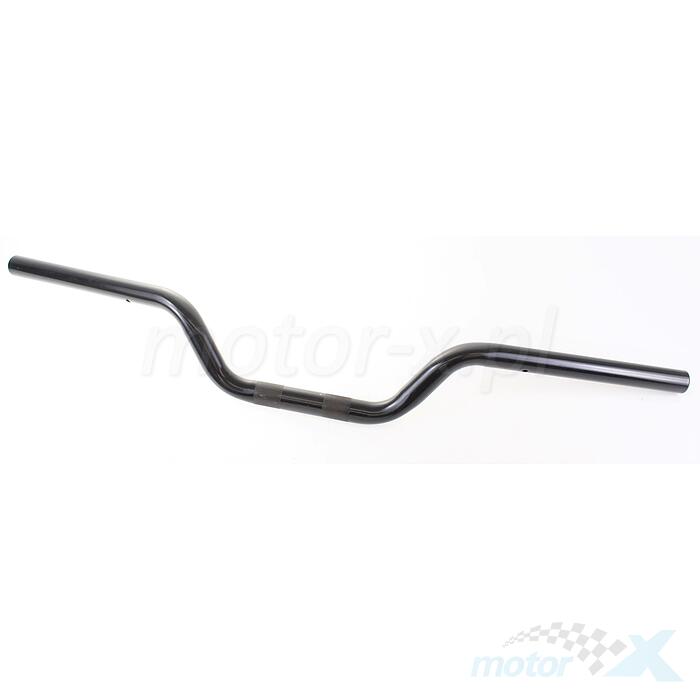

Wenn da aber das Rohr verbogen ist, z.B. weil der Roller mal hart umgekippt ist, musst Du wohl schauen ob Du von einer Ersatzteilschlachtung eines NIU-N den Lenker gebraucht bekommen kannst. Das Neuteil ist jedenfalls bei NIU als "ausverkauft" eingestuft, aber Zubehörhändler haben wohl Ersatz. Das wäre aber wohl die teuerste Lösung. Die NIUs gibt es aber so zahlreich, dass es auch gebraucht da etwas geben sollte.

Nein, da sind bei den Schrauben wohl keine Langlöcher dran,RomskiNiU hat geschrieben: Sa 5. Jul 2025, 09:31 ...war mir aber nicht sicher das da Langlöcher dran sind deswegen den Gedanken wieder verworfen.
aber das Lenkerrohr kann hin und her verschoben sein (von einem Umkipper).
Im Klemmbereich hat das Rohr ja die geriffelten Zonen, die gleichweit von der Mitte der Klemmplatte entfernt sein müssen.

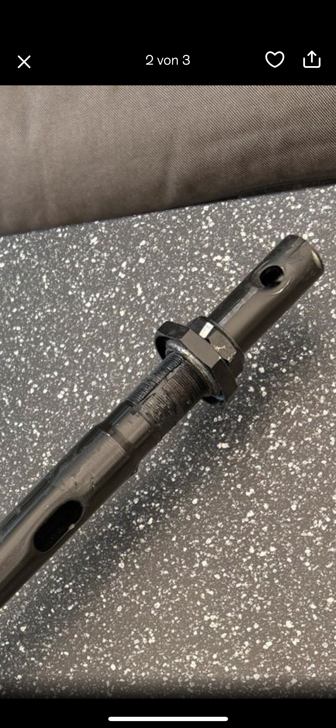

Du hast ja jetzt auch ein Bild von der Lenkachse gepostet, auf dem man deren Ende mit dem Loch für die Klemmschraube sieht,
und weiter unten auch das Langloch (da schon) in das der Sperrbolzen vom Lekerschloss/Zündschloss greifen muss.
Nach Vandalismus/Aufbruchsversuch sieht das jetzt noch nicht aus (falls das von Deinem Roller ist). Zumindest wohl nicht so stark, dass auch der Schlossmechanismus getauscht werden müsste.
Schabelwesen hat ja schon erklärt wozu die Kontermuttern auf der Lenkachse dienen.
