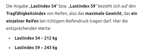

Also, ein Lastindex von 54 ist doch auch vollkommen ausreichend.
Damit verhält es sich folgendermaßen:
Wenn du also nur Lastindex 54 bei beiden Reifen hast, dürftest du deinen Roller mit maximal 2 x 212 kg = ingesamt 424 kg belasten. Da bricht vorher das Gestell zusammen, bevor auch nur ein Reifen platzt.
Gegen wir einmal von einem Leergewicht des Rollers von 125 kg mit Akkus aus. Dann dürftest du noch rund 300 kg zuladen, bevor Reifen mit einem Tragfähigkeitsindex von 54 an ihre Leistungsgrenze kämen. Angenommen, der Fahrer ist ein Schwergewicht, und wiegt 150 kg, der Beifahrer 120. Selbst dann könnten noch 30 kg an Gepäck zugeladen werden. - Das sind alles Werte vom Lastindex her, wo man nie in einen kritischen Bereich kommt.

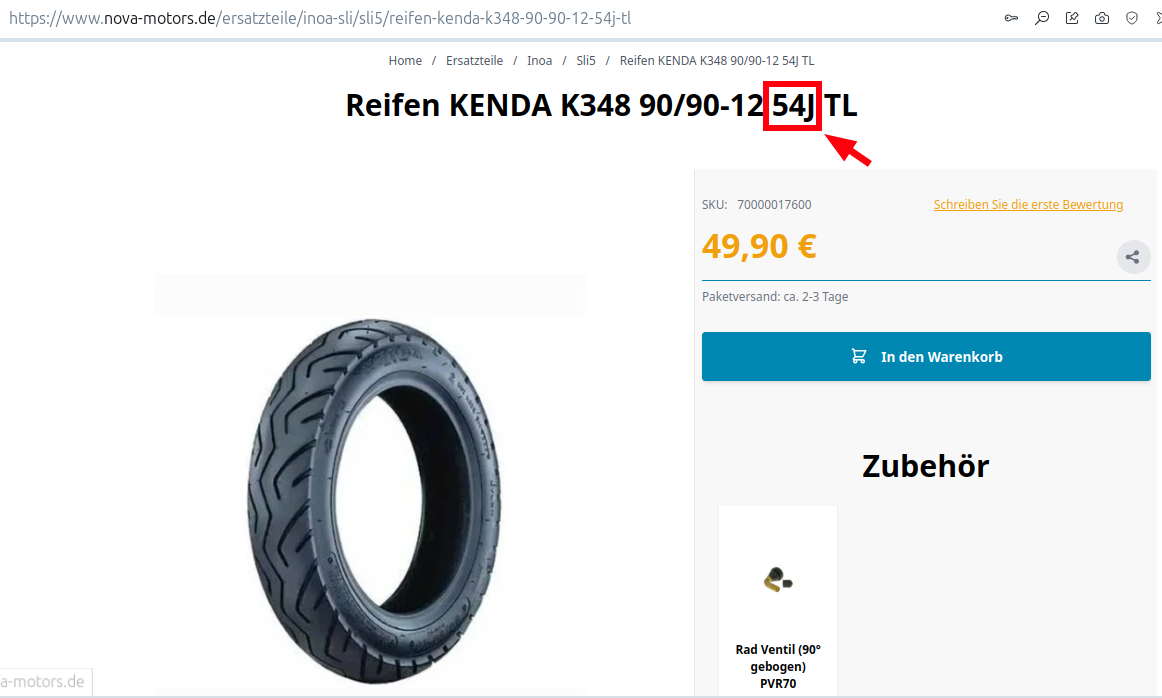

Habe jetzt kurz einmal nachgesehen: Der Hinterreifen beim SLI-5 ist von Kenda, der nach Reklamation von mir auf Garantie damals vor 3 Jahren von Nova-Motors getauscht wurde. Selbst da wurde nur einer mit Tragfähigkeitsindex 54 montiert.
Den Vorderreifen habe ich dann im Jahr darauf (vor jetzt 2 Jahren) gegen einen von Heidenau ebenfalls nur mit Lastindex 54 von einem Reifenhändler montieren lassen. Was da auf dem Originalreifen stand, kann ich nicht mehr sagen, da ich ihn damals entsorgt habe.
Wie gesagt sehe ich da keinerlei Sicherheitsprobleme, selbst wenn der Lastindex nun 5 Werte niedriger ist als in der COC.
Aber selbst Nova-Motors bietet als Ersatz ja nur Reifen mit 54er Tragfähigkeitsindex an:
