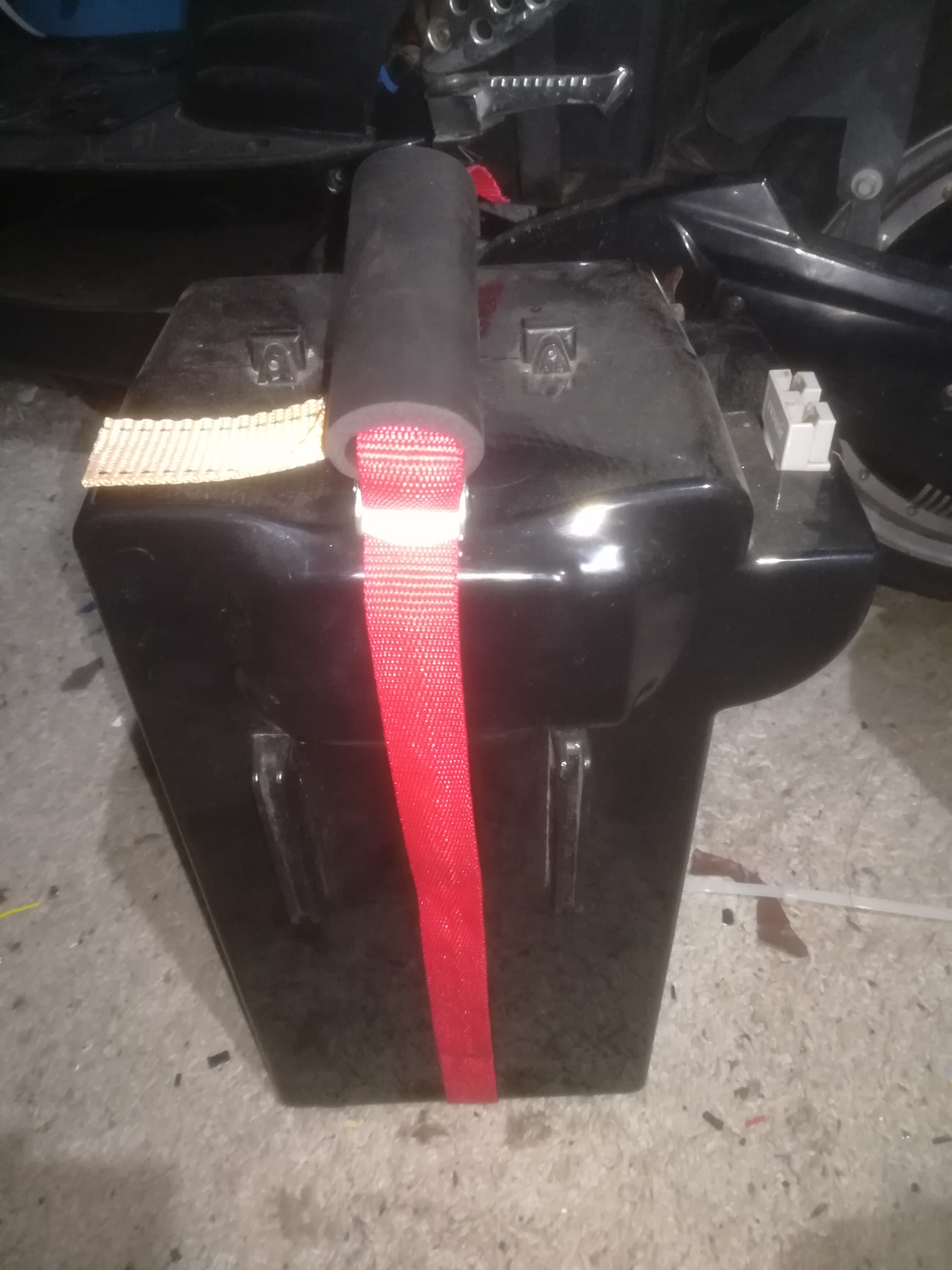

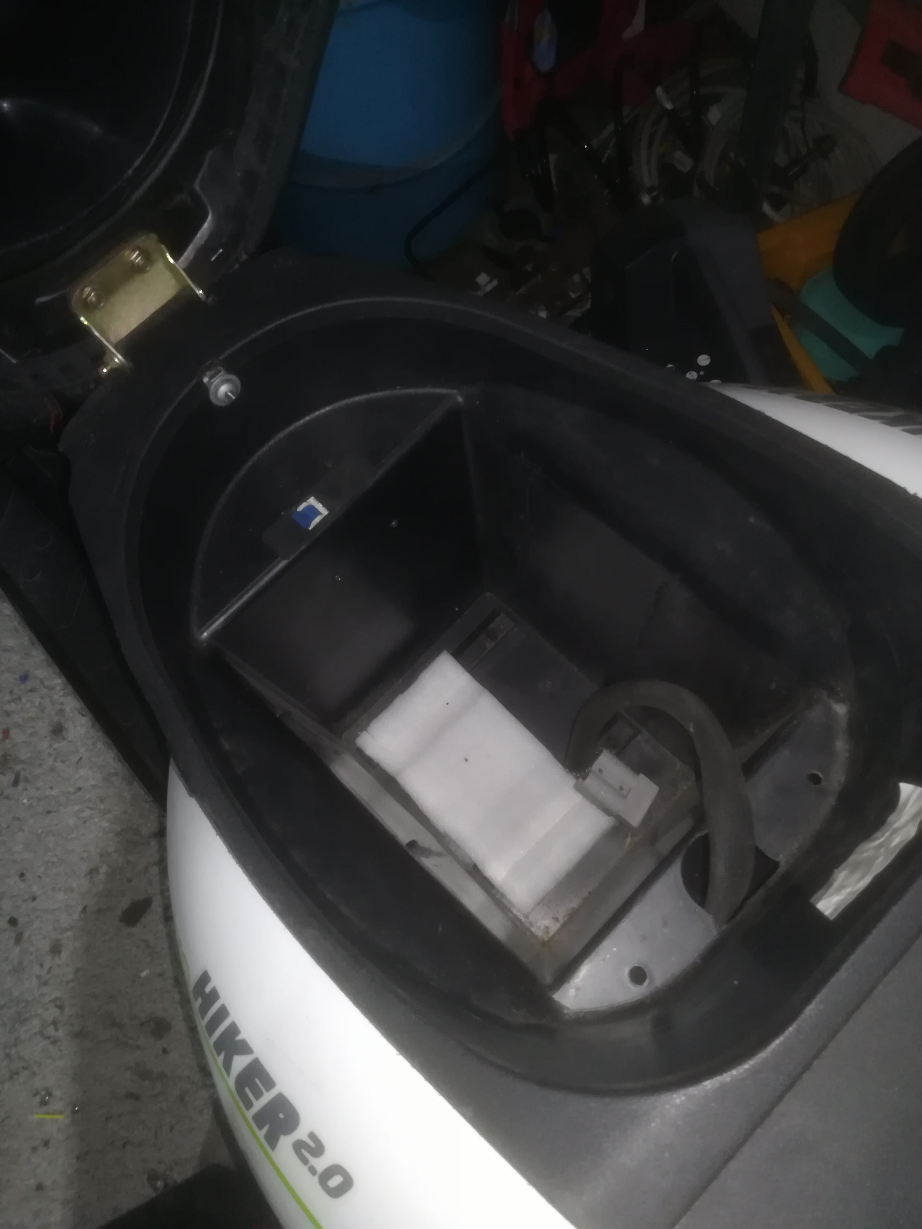

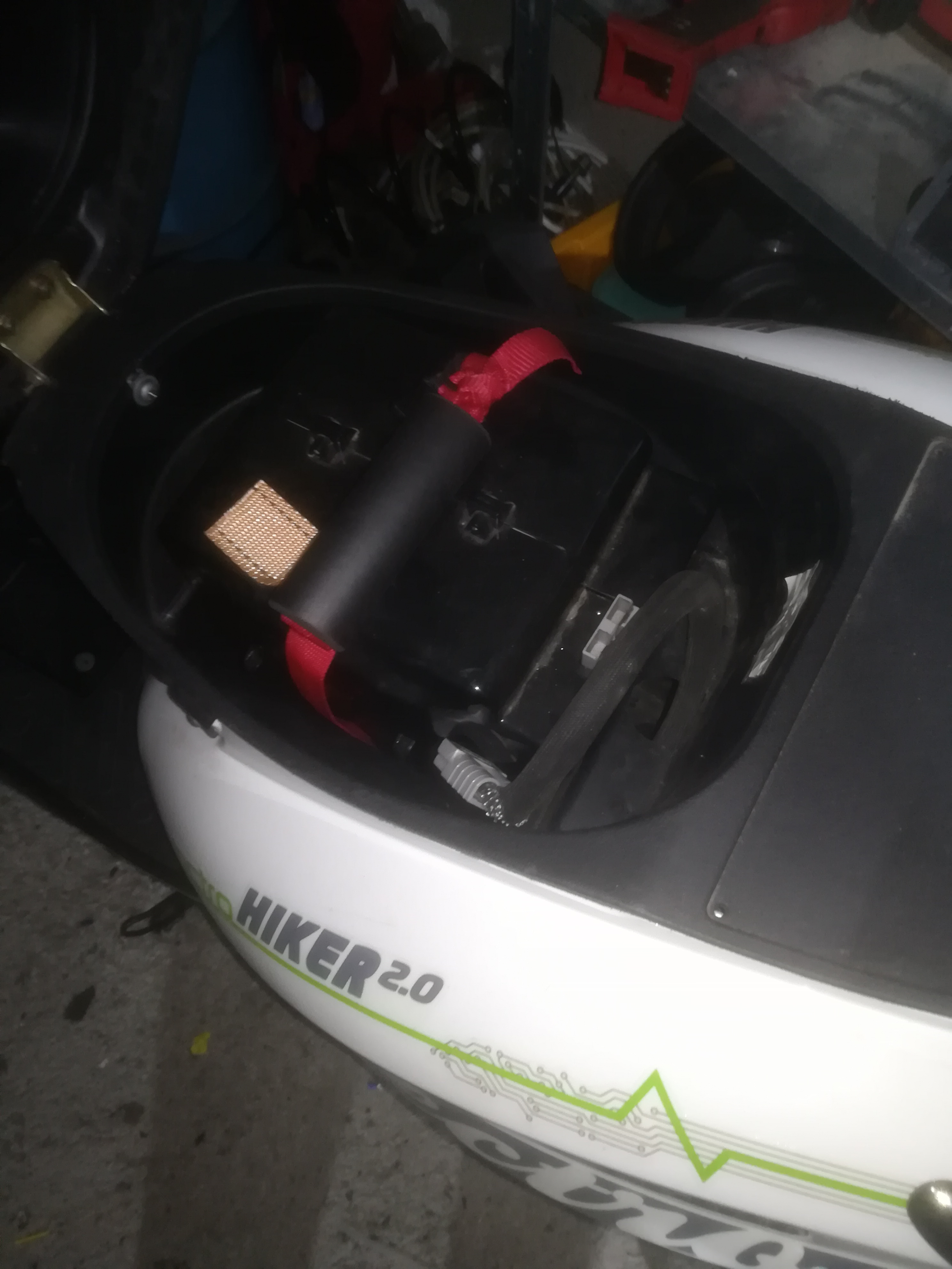

Ich hab auch über BMS gedacht, ich habe keine Platz gross bauen. So wie so mehr sneller als benziner
