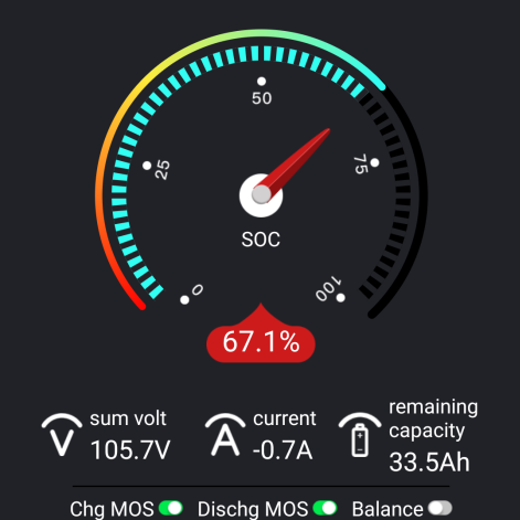

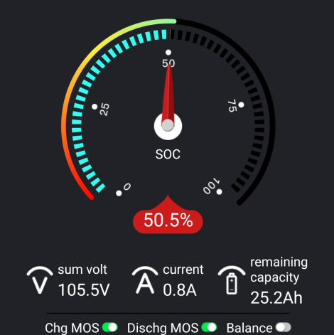

hatte sogar Screenshots von dem Effekt 'fehlerhafter SoC' bei der Balanzierung mit schwachem Ladestrom gemacht.
Zur Veranschaulichung: Batterie1 hatte einen höheren Ladestand als die dann zusätzlich eingebaute Batterie2. Es findet eine Balanzierung mit einem Strom < 1A statt. Der SoC von Batterie1 bleibt bei ~50%, obwohl nach einiger Zeit Balanzierung die Spannung beider Batterien fast gleich ist. Sie unterscheidet sich nur noch um 0,2V. Wer nur auf den SoC guckt, meint es balanziert nicht richtig.
Batt1: war eingebaut mit höherem Ladestand
Batt2: parallel dazu eingebaut, niedrigerer Ladestand
Fazit: der SoC, den das BMS nach dem Laden mit kleinen Strömen zeigt, ist "Banane".

Pedator92 hat geschrieben: Fr 18. Jul 2025, 09:21 Öhm, du solltest dich mit der Akku Thematik mal etwas mehr auseinander setzen.
Gut das die Akkus mit 0,2 Volt Unterschied so viel soc Abstand anzeigen ist echt merkwürdig aber balancen tut keiner von beiden, wieso auch sie sind ja auf grober Nennspannung. Je nach Einstellung fangen die wahrscheinlich erst ab 4 Volt pro Zelle an zu balancen was 112 Volt sind. Voll bei 117,6 Volt.
Das tue ich doch. Die Batterien waren unterschiedlich geladen als sie parallel geschaltet wurden und glichen sich gegenseitig mit schwachem Ladestrom ab. Das bezeichne ich als Balanzieren der beiden Batterien, die bei paralleler Schaltung zwei Zellen bilden. Es ging nicht um das Balanzieren der Zellen der jeweiligen Batterie. Ich hoffe es erklärt zu haben.
Genau um die Merkwürdigkeit des Abstandes im SoC geht es. Der geringe Ladestrom zw. den Batterien ist sehr wahrscheinlich dafür verantwortlich (siehe Erklärung im Video).

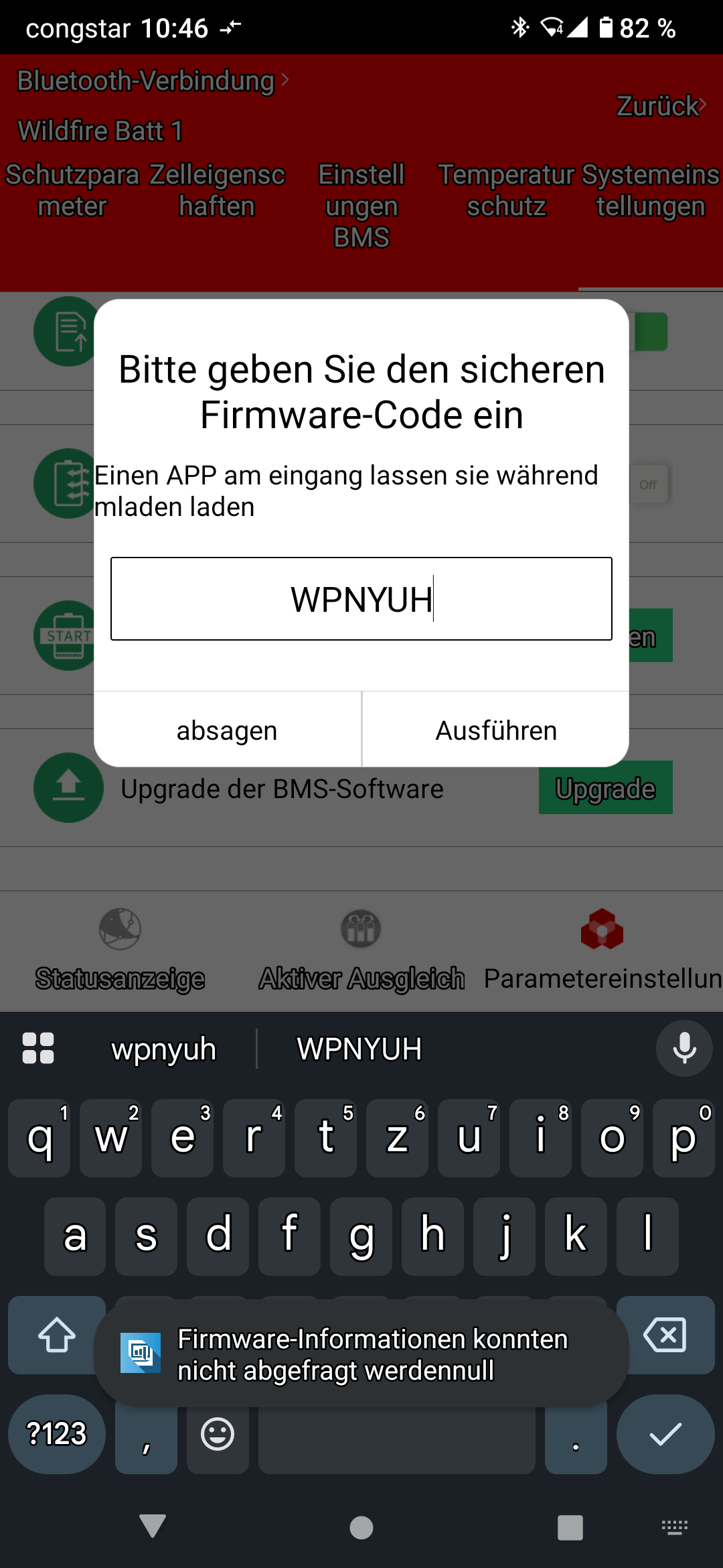

Hat jemand sich schon mal am Update fürs BMS probiert ???
https://www.blackteamotorbikes.com/page ... ire-videos
Android Handy ...
