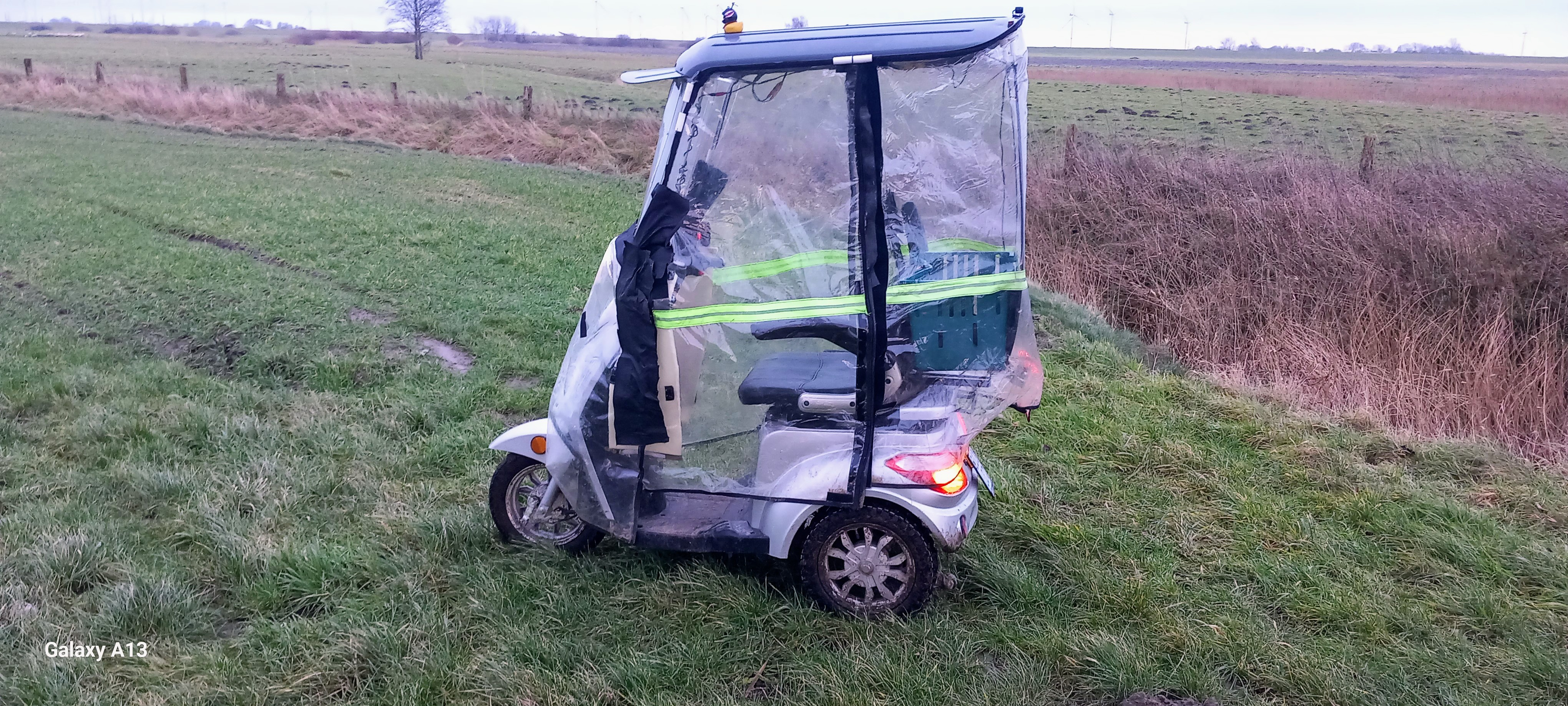

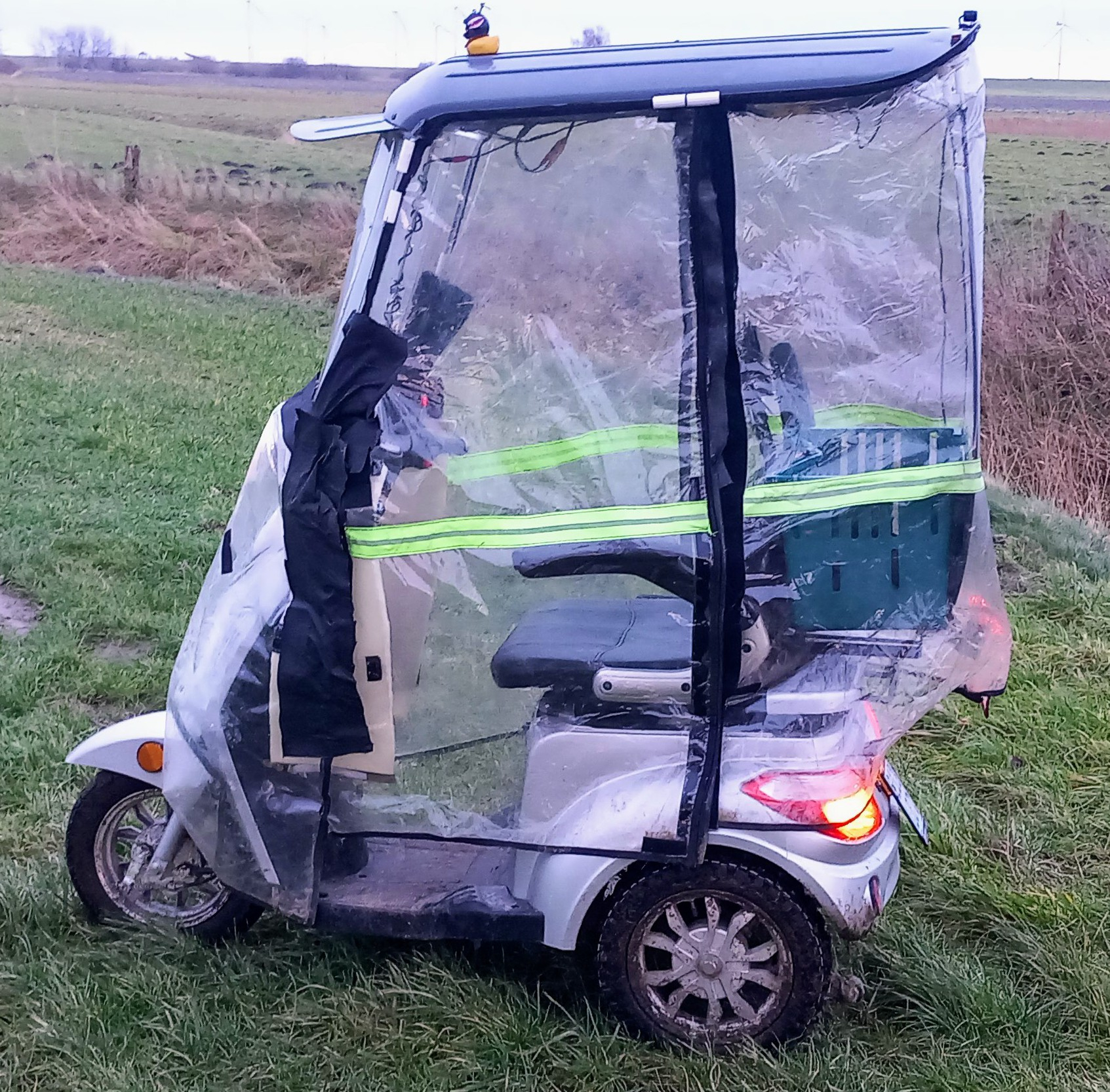

Schick doch mal ein Foto von dem Strandfahrzeug

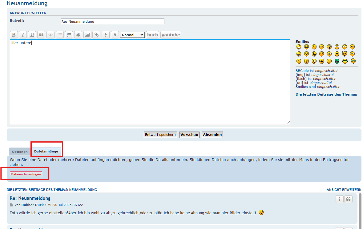

Foto würde ich gerne einstellen!Aber ich bin wohl zu alt,zu gebrechlich,oder zu blöd.Ich habe keine Ahnung wie man hier Bilder einstellt.

Re: Neuanmeldung
Mit besagter Rubber Duck auf dem Dach

Re: Neuanmeldung
Cool, die Hunde wollen schließlich bei jedem Wetter raus!
Was für eine "stärkere" Batterie hast du eingebaut?
