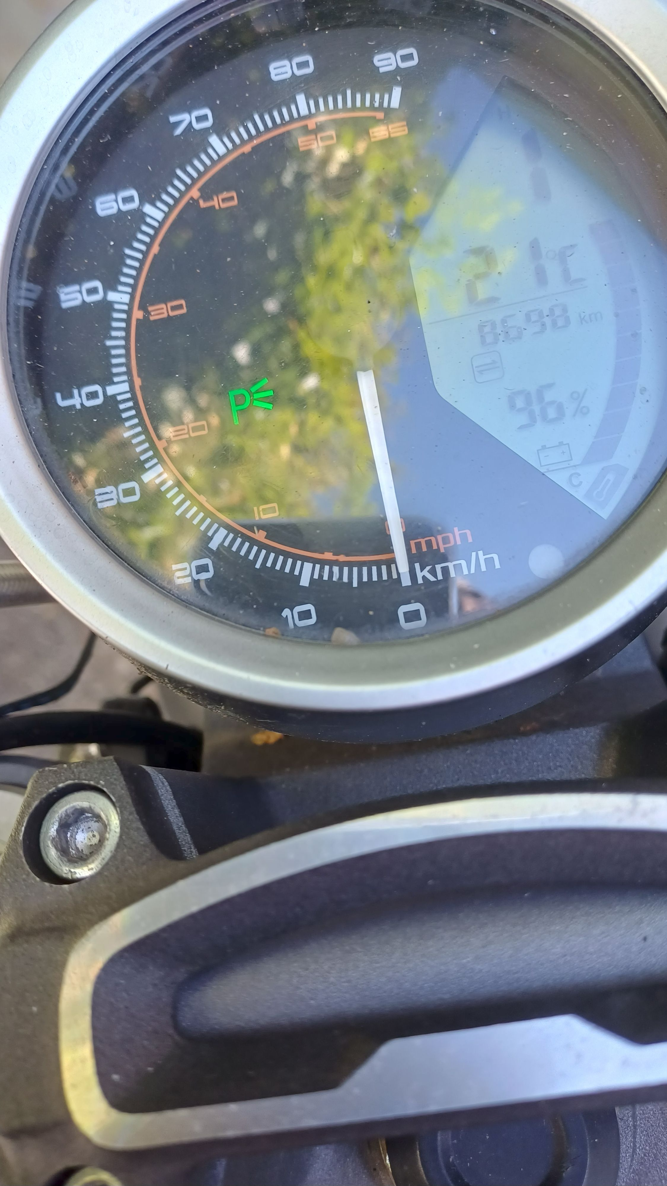

URSACHE:
BMS erkennt fälschlicherweise Überspannung, wenn auf 100% geladen und signalisiert 0% blinkend, sodass der Motorcontroller nicht mehr volle Leistung freigibt!
LÖSUNG:
Nicht mehr auf 100% aufladen. Um die 0% blinkende Anzeige verschwinden zu lassen, Batterie etwas leerer machen. Zum Beispiel im Stand mehrere Stunden mit eingeschaltetem Licht stehen lassen. Motorrad danach aus- und wieder einschalten.

Ich bin ziemlich genervt. Die Batterie wird seit einigen Tagen wieder nur mit 0% blinkend angezeigt, obwohl auf 100% geladen.
Der Trick mit alle drei Gänge durchbeschleunigen im Stand mit freischwebender Hinterachse funktioniert nicht mehr.
Stecker abgewinkelt (falls Kontaktproblem) an die Batterie stecken und so weiter auch kein Erfolg.
Ich finde das merkwürdig. Und das passiert nur, wenn die Batterie voll geladen ist nach ein paar Kilometern, dass von 100% dann 0% blinkt. Danach geht gar nichts mehr. Nur Notlauf mit 8-20 km/h.
Die andere Batterie funktioniert nach wie vor. Am Controller und Stecker im Bike kann es also nicht liegen.
Im SuperSoco Cux Bereich hatte das auch einer und das gelöst, indem er nicht mehr auf 100% aufgeladen hat. Ob das die Dauerlösung ist, wage ich zu bezweifeln.
Siehe hier: https://elektrorollerforum.de/viewtopic ... 07#p251107
Die Batterie ist definitiv in Ordnung und hat 100%. Das Ladegerät hat nach 5 Tagen herumstehen nicht mehr als die 3 bis 4 Watt Eigenverbrauch gezogen, also genau so als wenn die Batterie auf 100% voll ist. Dann zeigt mein Messgerät auch nur 3 bis 4 Watt an 230 V an. Somit schließe ich defekte Zellen mit Selbstentladung aus.
Habt ihr noch eine Idee?

Gearsen hat geschrieben: So 17. Aug 2025, 17:54 ...
Ich glaube es nicht, es stimmt doch. Das BMS gaukelt 0% blinkend wegen falsch erkannter Überspannung vor!
Ich habe testweise die Super Soco TC gestern 8 Stunden lang eingeschaltet mit Abblendlicht ein wenig Strom aus der Batterie verschwenden lassen und was soll ich sagen: heute runter auf 96% ist die Batterie wieder benutzbar.
:D
Also bleibe ich wieder dabei und lade beide Batterien mit meiner Tasmota Steckdose nur noch bis 80%/85% auf und fahre weiter das gute Stück!
Hier meine Anleitung für die Abschaltung bei 80% bis 85%:
TC/TS Batterie bis 80% aufladen mit WLAN-Steckdose
Den allersten Beitrag hier im Thread habe ich editiert, damit man nicht erst alle Beiträge lesen muss.
Sollte sich die Lösung dennoch als falsch erweisen, melde ich mich hier wieder!

Ich konnte die Batterie jetzt wieder ganz normal benutzen, nachdem ich sie gestern mit eingeschaltetem Licht habe stundenlang stehen lassen, damit sie leerer wird. Habe sie eben von 96% auf 63% runter gefahren und habe dann auf die andere Batterie umgesteckt und mit der die gleiche Strecke nach Hause gefahren. Die vermeintlich gestern noch defekte Batterie lädt jetzt gerade mit dem Standard-Ladegerät. Aber an meiner Messsteckdose bis maximal 85%. Die Steckdose schaltet dann ab. Werde die nächsten Fahrten weiterhin beide Batterien mitnehmen.
Falls ich hier nicht mehr schreibe in den nächsten Monaten, ist die Lösung, die etwas älteren Batterien nicht mehr bis 100% aufzuladen, damit der 0%-Fehler nicht passiert und das Moped unfahrbar macht, bis die Batterie wieder ein paar Prozent leerer ist. Merkwürdiger BMS-Messfehler...
