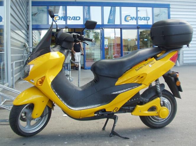

Die Karosserie des Vespino Sky Evolution ist weitgehend baugleich der von Solar Scooter Sport, Innoscooter 6000 Li, "Adler" von electrack.at, und anderen (Design vom Suzuki Epicuro "inspiriert").

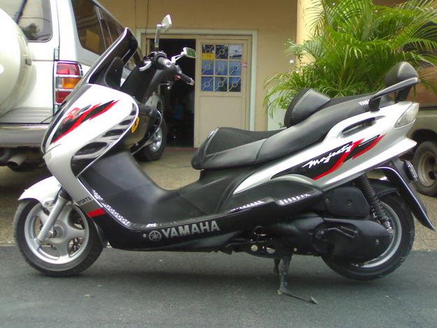

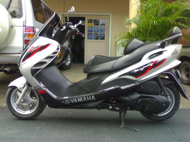

vom dem Yamaha Majesty 125. Das Größenverhältnis passt und kommt dem Vespina am nächsten. Ist natürlich einiges

Yamaha Majesty sieht so aus:Das sind größere Unterschiede, da erlischt ziemlich sicher die ABE. Von dem Fummelei-Aufwand mal abgesehen.

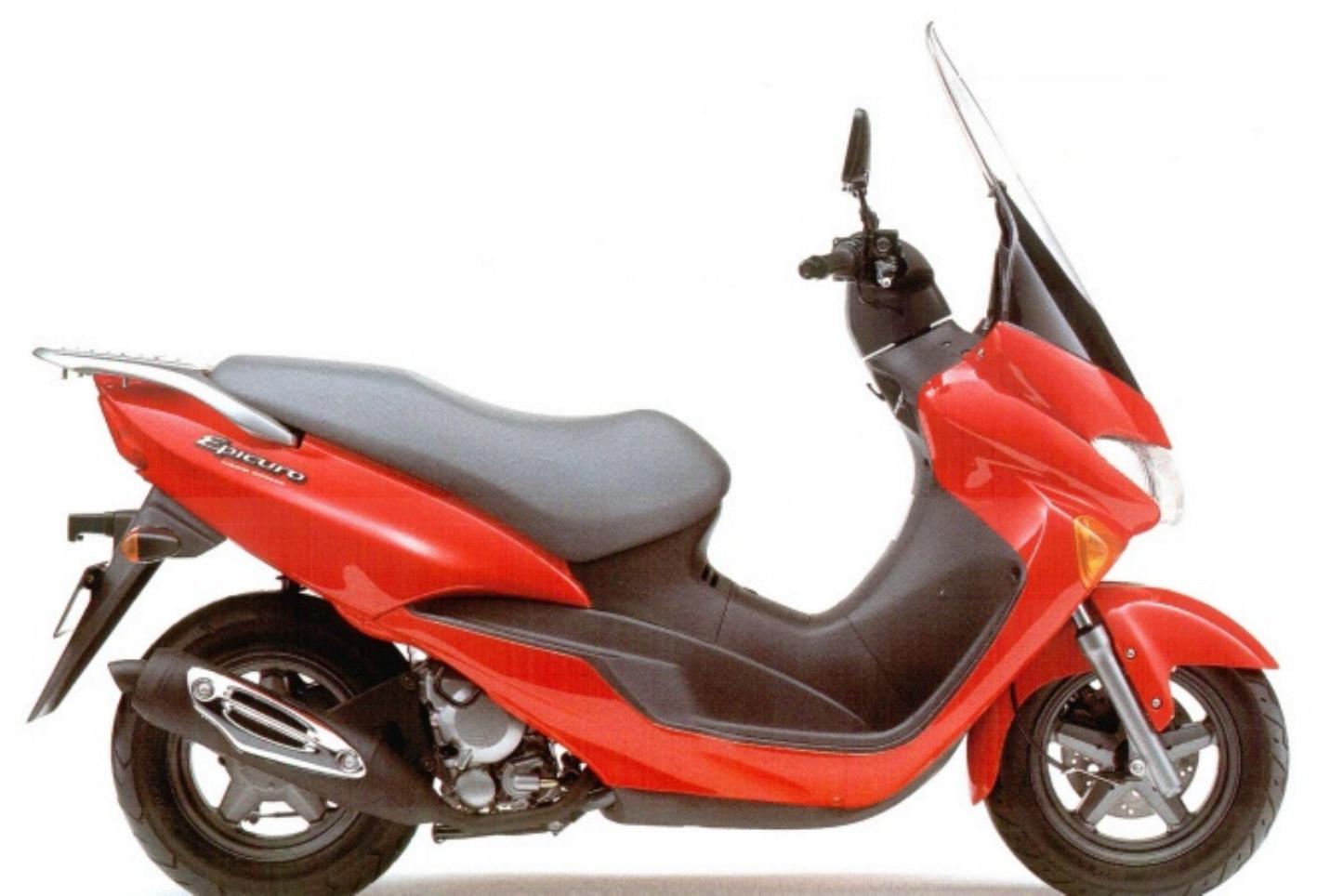

habe da noch den Suzuki Epicuro gefunden.
