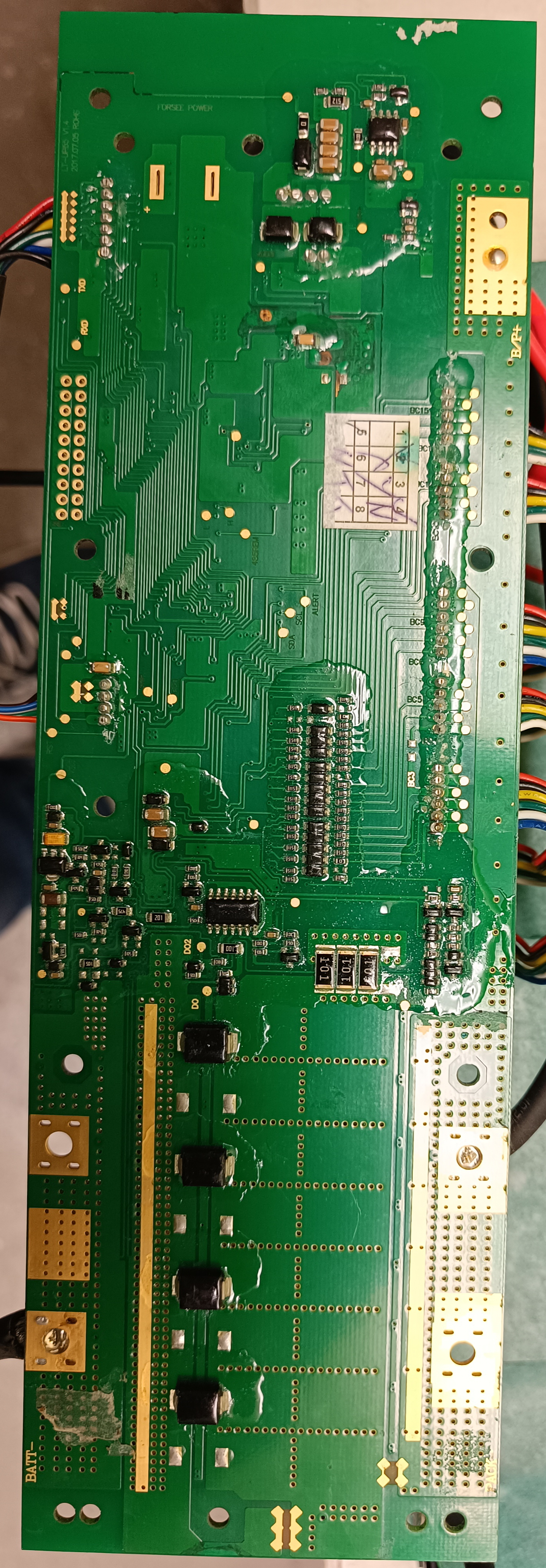

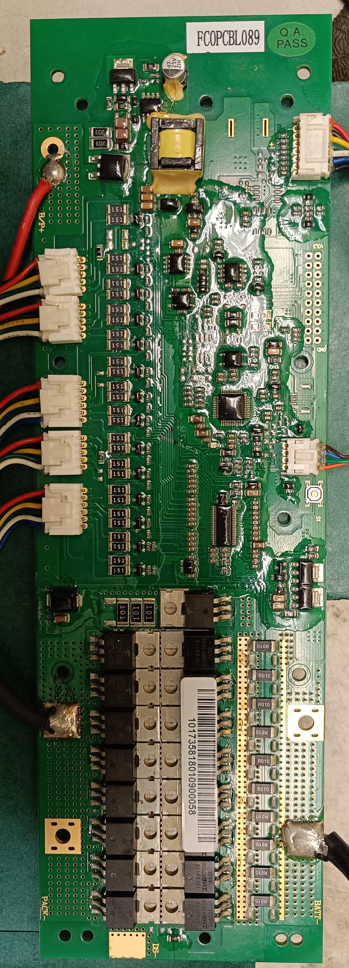

Man kann das BMS vom Klassik über die RS485 auslesen, dann sieht man eventuell, wo das Problem liegt. Mach doch mal ein Bild vom BMS , es gibt verschiedene Versionen.

Julinho hat geschrieben: Mi 30. Jul 2025, 22:15 Man kann das BMS vom Klassik über die RS485 auslesen, dann sieht man eventuell, wo das Problem liegt. Mach doch mal ein Bild vom BMS , es gibt verschiedene Versionen.
