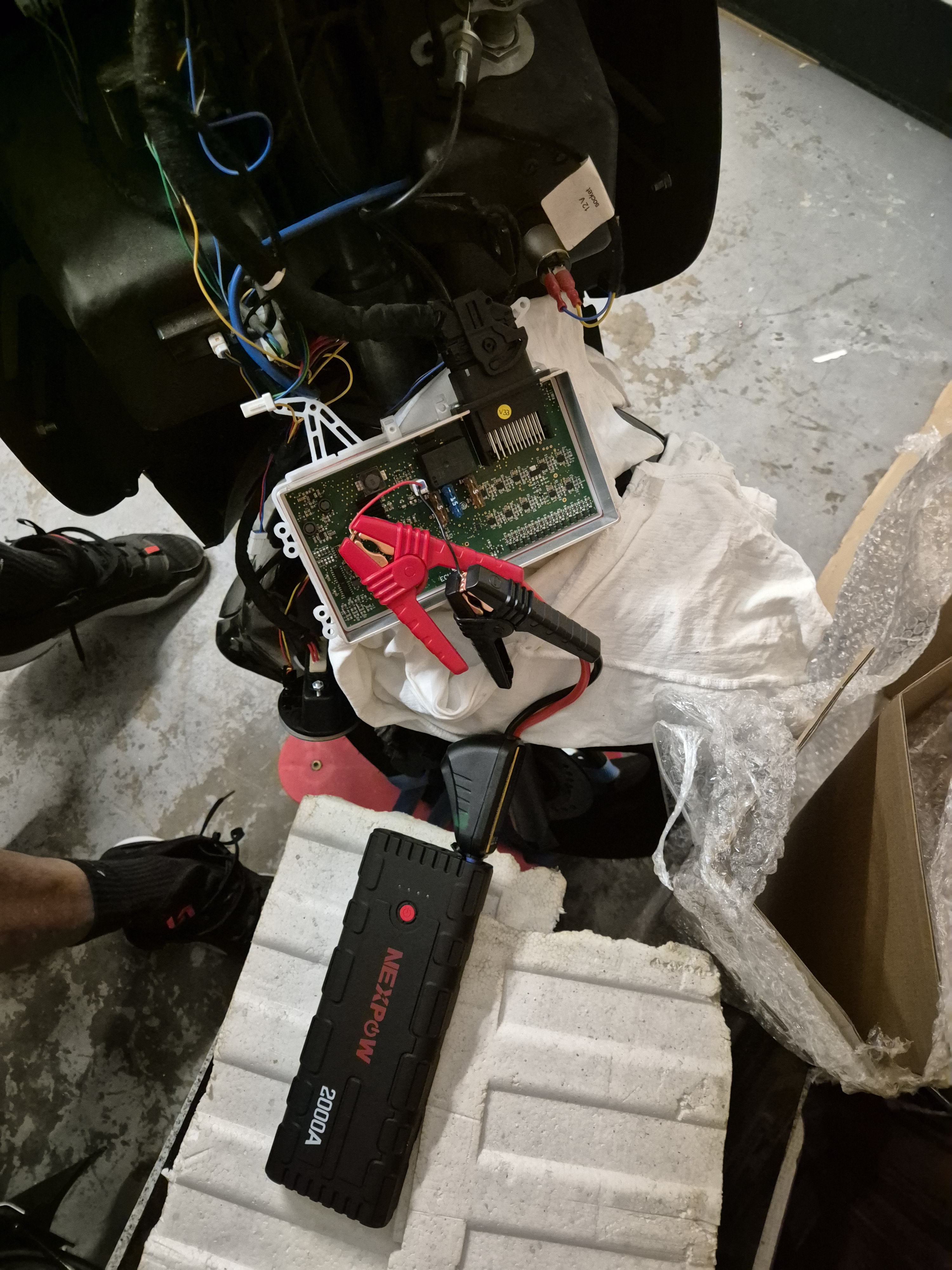

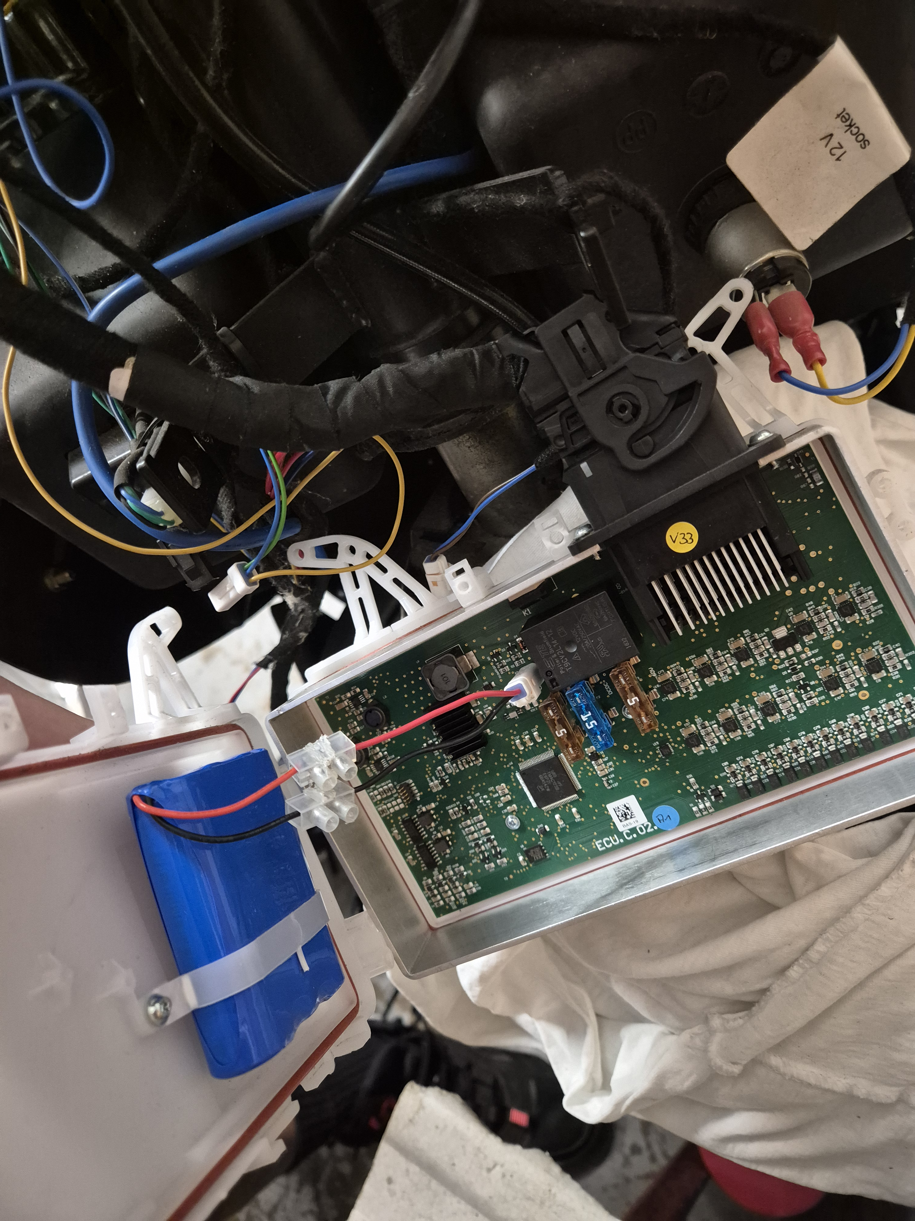

Ich melde mich zurück mit neuen Erkentnissen.
Danke für die Anleitung bzw die Motivation, raffler.
Ich habe eine Autobatterie-Starter-Powerbank angeschlossen.
Ich füge einfach mal Fotos anbei.
Mit angeschlossener Starter-Powerbank: Der Starknopf leuchtet nun grün, wenn man ihn drückt. Allerdings lässt sich der Roller hiermit nicht starten, das Teil gibt nur wenige Sekunden Strom, geht dann kurz aus, und wieder an. Somit kann ich die RFID-Karte nicht zum Aktivieren benutzen. Ich bilde mir aber ein, dass der Bildschirm immer gang kurz angeht, bevor dann der Strom wieder weg ist.

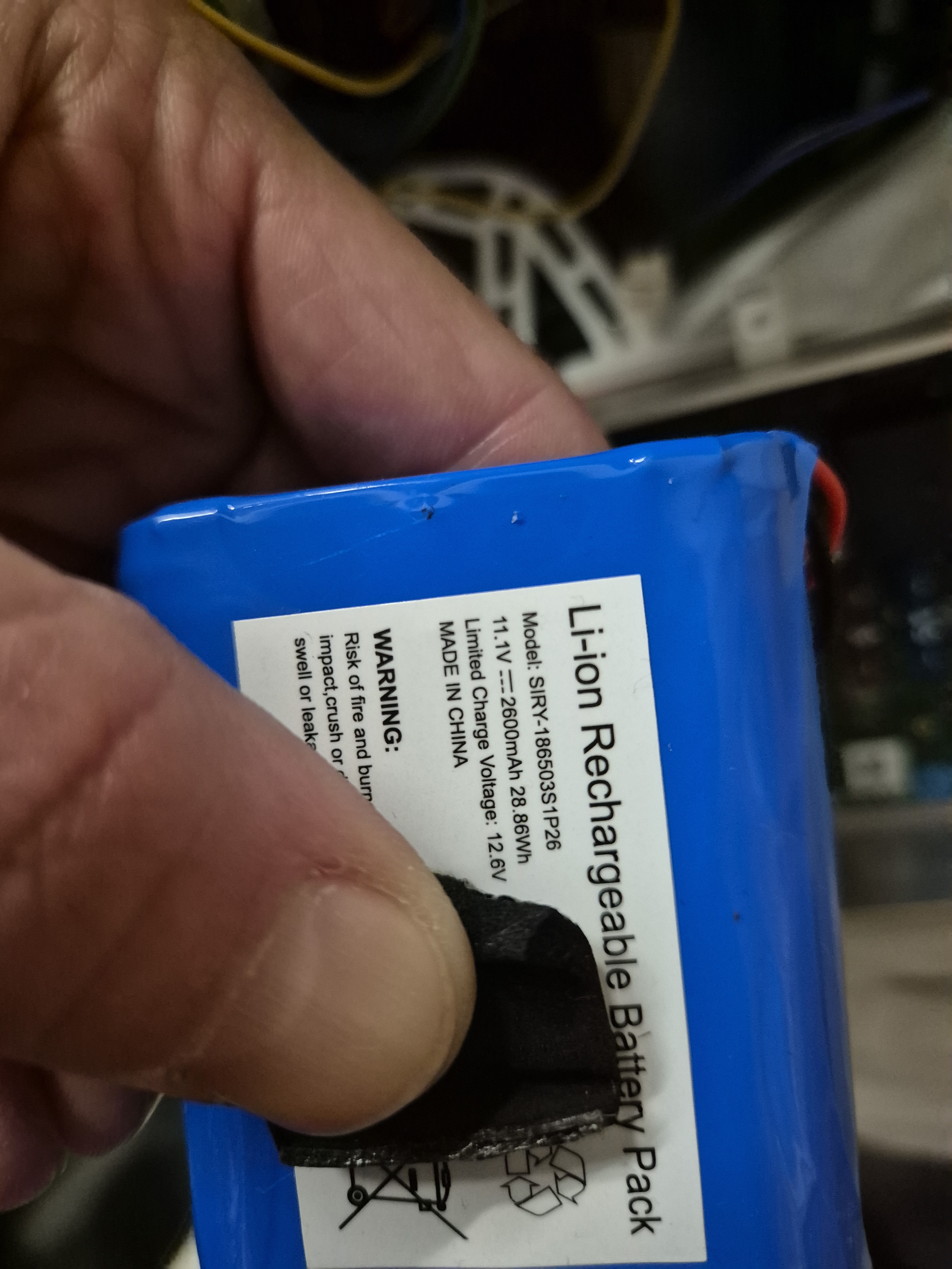

Der neu bestellte Akku (Stützbatterie), mit dem auch nichts lief, habe ich auch mal abgelichtet, wenn ich Spannung teste kommt einfach 0. Bei der alten, originalen Stützbatterie kommt auch 0.
Jetzt kann ich entweder nochmals eine neue Stützbatterie kaufen und hoffen, dass diese funktioniert, oder ich nutze dann testweise tatsächlich eine alte Autobatterie. Hat jemand eine bessere Idee? Ich würde auch ein geeignetes Tool kaufen, wenn sich das eignet.
Ich habe Hoffnung, dass das reparabel ist, was würdet ihr als nächstes tun?

raffler
- Beiträge: 279
- Registriert: So 22. Mai 2022, 19:44
- Roller: Kumpan Ignite
- PLZ: 8125
- Land: CH
Re: Kumpan stellt sich völlig tot. :(
Hoi Sion
eine neue Stützbatterie würde ich vorerst noch abwarten... Die neue mit 0v würde ich zurückschicken ung geld zurückverlangen - die scheint tot zu sein.
als Test reicht vorerst eine Autobatterie.
Woher weisst du dass du nur wenige Sekunden Strom hast (LED=Aus heisst nicht kein strom).
Wenn du beim drücken der Taste die Grüne LED leuchtet (auch wens nur wenige sekunden sind), dann hat dein Roller zumindest 12v Strom.
Nun müsste man die RFID karte normal an den Roller halten damit sich der roller entsperrt.
wenn dies immernoch nicht geht, so ist ein weiterer Fehler (unbekannt) vorhanden und man müsste weiter auf Diagnosesuche gehen
LG Raffler
