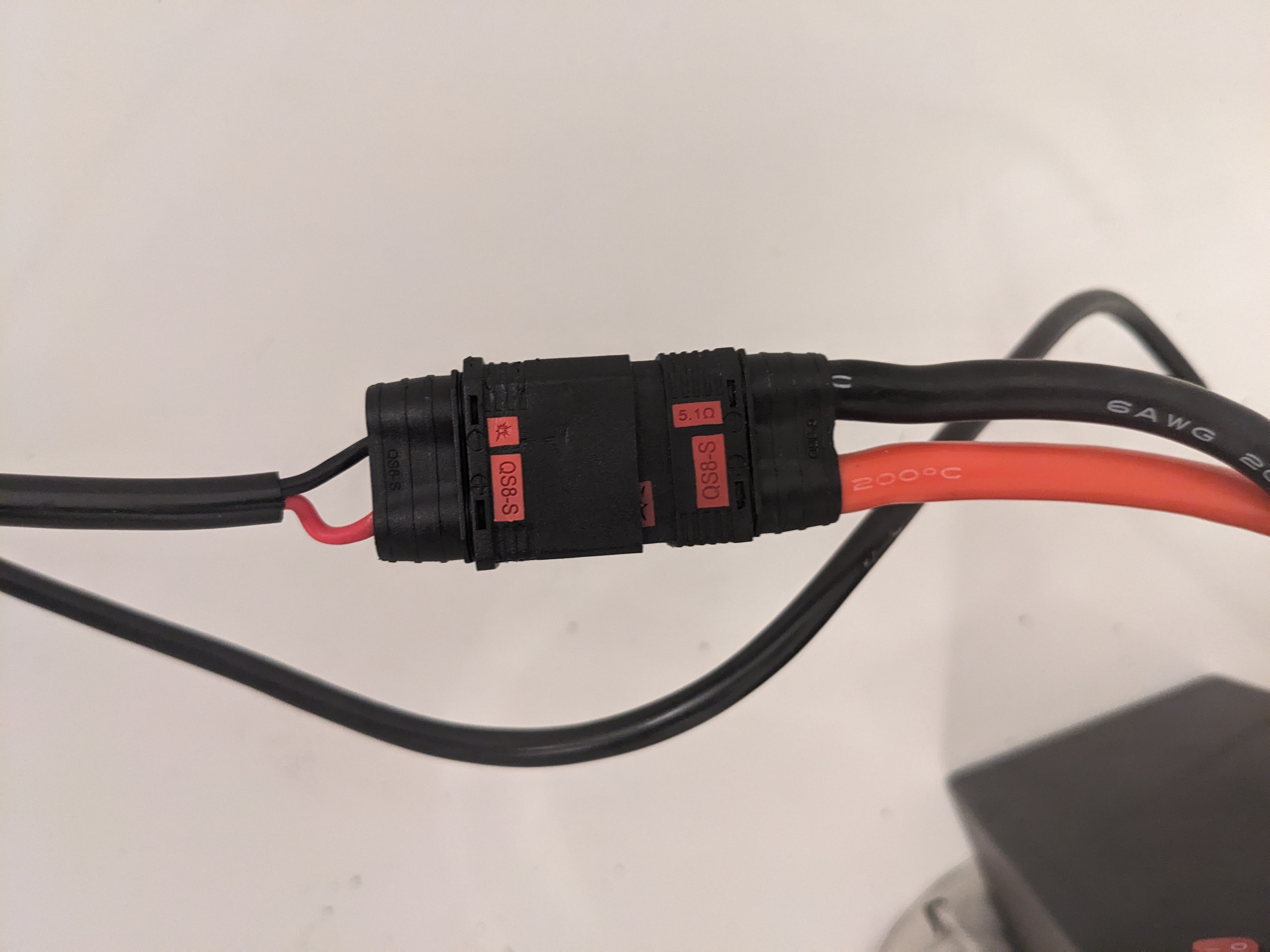

ich hoffe ich bin hier richtig im Forum, ich weiß ansonsten nicht so wirklich wohin damit.
Ich habe ein kleines Missgeschick beim Laden des Akkus meines Mopeds gehabt und wohl den Stecker vom Ladegerät nicht ordentlich an den des Akkus gesteckt, wodurch diese nun während des Ladevortgangs untrennbar miteinander verbunden wurden, vermutlich wegen Hitzeentwicklung durch die kleine Kontaktfläche.
Neue Stecker für Akku und Ladegerät kosten beim Hersteller etwa 400€ + Porto was mir preislich sehr hoch erscheint.
Kann man diese Stecker ggf auch bei einem Elektriker oder einer Autowerkstatt verlöten lassen?
Das Ladegerät (linke Seite im Bild) würde ich mir ja noch selber zutrauen, aber die Batterieseite (rechts) wo laut Batterieangabe potentiell 6000 Watt durchgehen würde ich doch gern von jemandem machen lassen der sich da auskennt.
Vielleicht hatte jemand schonmal so ein Problem und kann mir da einen heißen Tipp geben.
Vielen Dank euch allen :)

Kosten die Stecker 400 Euro oder das Anbringen, also inkl. Arbeitszeit und Versand? Die Stecker haben ja sicher nur den Wert von ein paar Euro, aber wenn man da Arbeitszeit und den relativ teuren Versand eines Akkus reinrechnet, ist das realistischer...

@tsztsz Das wäre mit allem ohne Versand glaube ich. Also Arbeitszeit und Stecker.
Aber da kommt dann natürlich zu, dass das wohl auch ein paar Tage dauern wird. Garantie ist auf dem ganzen Kram eh nicht mehr. Da wäre mir schon lieb, wenn ich das vllt diese Woche irgendwo hinbringen und in ein paar Tagen wieder abholen kann. Selbst wenn es am Ende genau so viel kostet :cry:

ok, ohne versand ist das schon ein wenig teuer von Blacktea. Das ist ja max ne halbe Stunde Arbeit. Such doch einfach mal ob es eine lokalen Elektriker_In bei Dir in der Naehe gibt, das sollte doch fuer 50 bis max 100 Euro zu machen sein.

Es wird doch, in der Nähe, eine Werkstatt oder einen Bastler geben, die sowas für einen angemessenen Preis machen kann.
Flugmodell-Bauer löten oft ihre Stecker an die Akkus selber. Die können sowas auch.

Vielen Dank euch allen,
ich hab in Hamburg tatsächlch eine Elektroroller-Werkstatt gefunden, die das mach für vorläufig geschätzt ein Drittel des Preises.

Geht denn der Batteriestecker direkt in einen Akku oder teilt sich das noch auf zwei Akkus auf?
