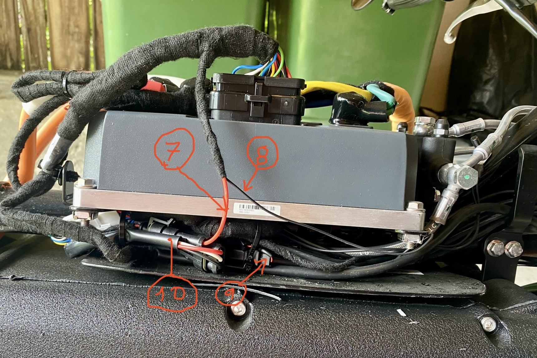

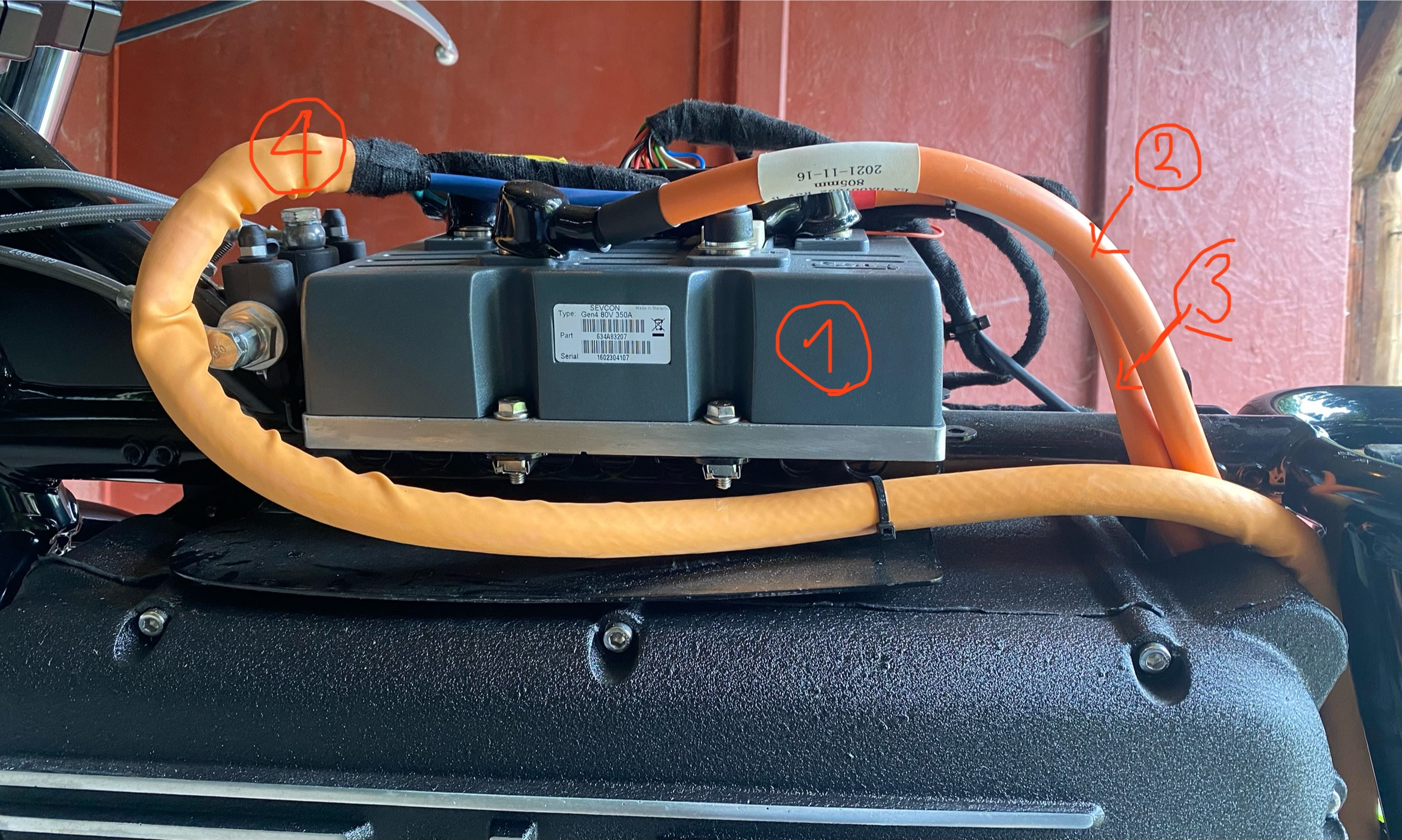

RGNT for Dummies 1: Im Tank
Stromtechnik: Zahlen und Zahlen mit Kleinbuchstaben
Mechanik: Grossbuchstaben
-Fachbegriff
-Funktion
-Details (z.B.: grünes Kabel =XXX)
-Gefahren oder allgemeine Hinweise (z.B."Hochspannung" oder "vor dem berühren Haare schneiden")

Probieren wir es mal:
1. Motorcontroller (Sevcon). Hauptaufgabe: wandelt den Batteriestrom in Drehstrom für die Motorphasen um
A. CBS-Bremssystem
2 + 3: Batterieplus (mit rotem Schrumpfschlauch am Ende) bzw. Minus (mit schwarzem Schrumpfschlauch)
3a: Streifensicherung
4, 4a, 4b und blaues Kabel: müßten die drei Motorphasen sein
5. Multistecker, geht hauptsächlich rein zur ECU, die wohl im Akkukasten "wohnt", darüber kommen dann Vorgaben für Geschwindigkeit, Reku, Fahrstufen, ..., Can-Bus
7 - 10: da passe ich, das wäre auf dem Verkabelungsplan nachzulesen, wenn man ihn hätte. Vermutlich sind in dem Bereich alle möglichen Anschlüsse zu finden, angefangen vom Gasgriff, Lenkerarmaturen, Abzweigungen fürs Display, Lampen, Hupe, Blinker, ... Also sowohl Signalleitungen als auch Stromversorgungen im 12V-Bereich.
Schön gefährlich sind Batterieplus - Batterieminus keine Ahnung, ob das auch am Chassis hängt. Gleiches gilt für Streifensicherung. Da will man nicht hantieren ohne isoliertes Werkzeug und gleichzeitig den Rahmen berühren. Oder gar einen Kurzschluss erzeugen. Bei der SE (also meine Generation) sind die beiden Stromanschlüsse steckbar am Batteriekasten. Allerdings würde ich die nicht ohne Not lösen ohne vorher in der Sevcon-Dokumentation nachzulesen, ob man beim Wiederanschließen "Maßnahmen" ergreifen muss wie das Vorladen der Kondensatoren.
Wo wir bei Kondensatoren sind: oftmals ist der Batterieeingang großzügig durch Kondensatoren stabilisiert, die noch für einige Zeit nach dem Abklemmen auf hohem Spannungsniveau sein können. Da mag man dann auch nicht die nackte Hand drauflegen.
Bevor Du den Akkukasten öffnest: der muss danach wieder mit speziellem Dichtmittel behandelt werden gegen Wassereinbruch. Wenn es keine Notwendigkeiten für Fummelarbeiten gibt, dann lasse den besser zu.
