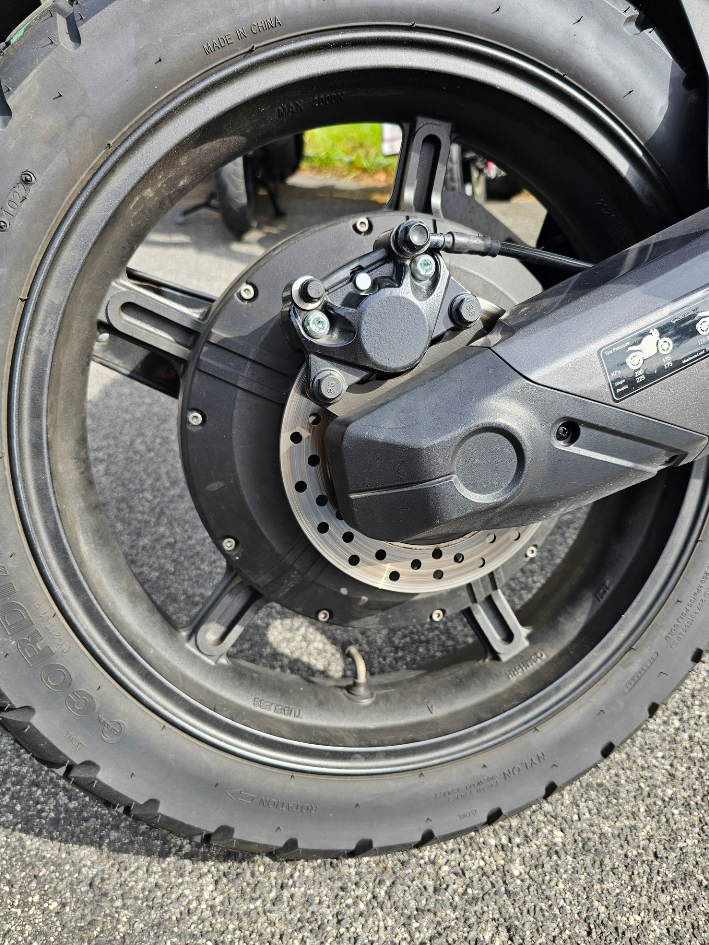

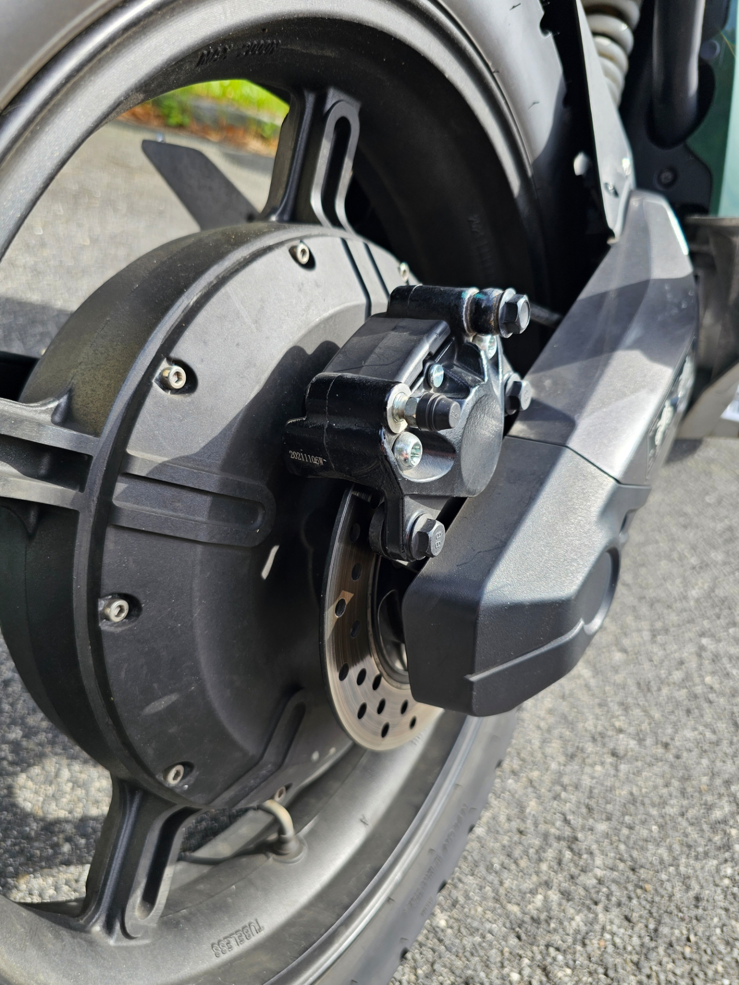

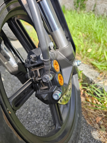

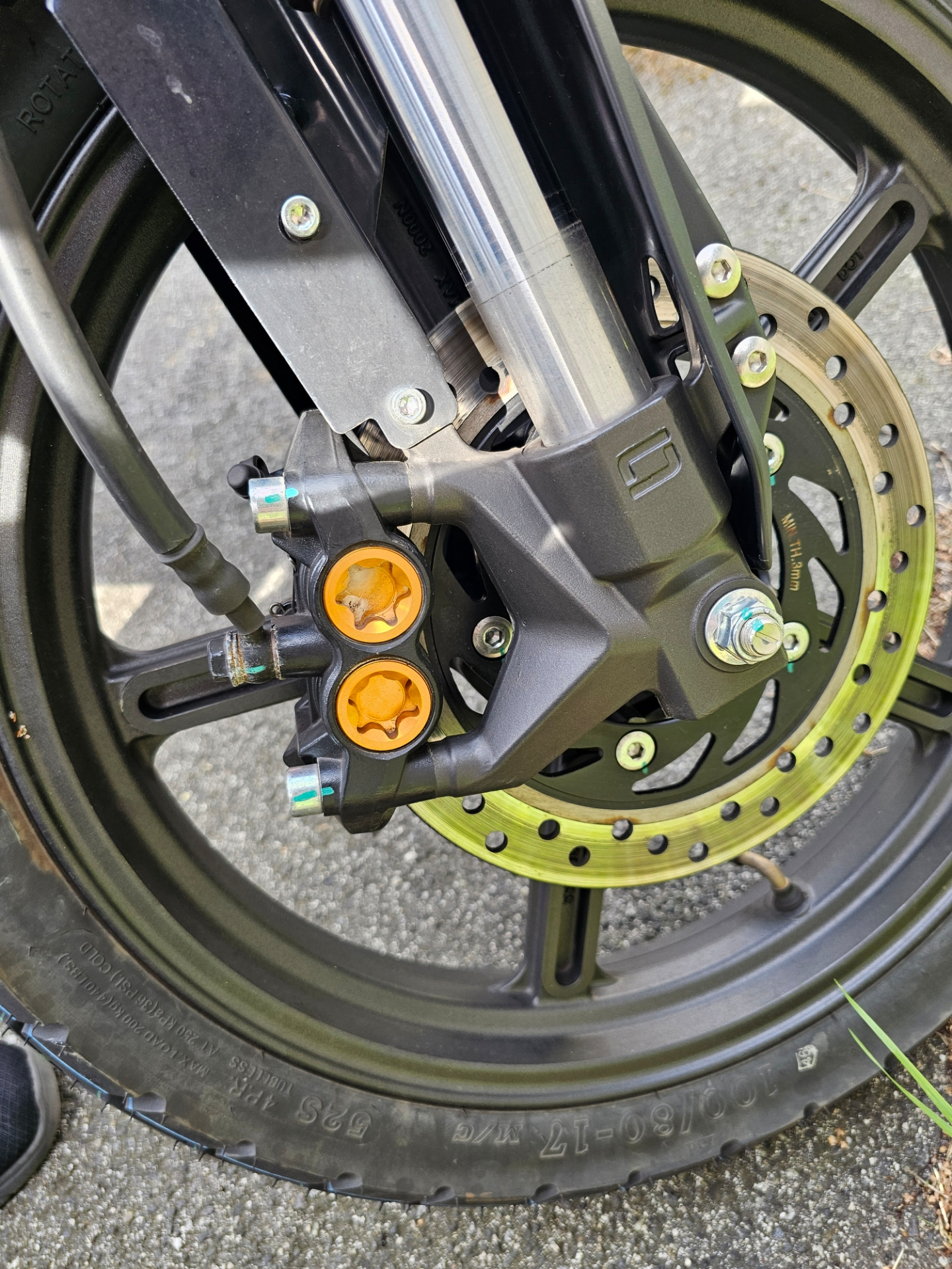

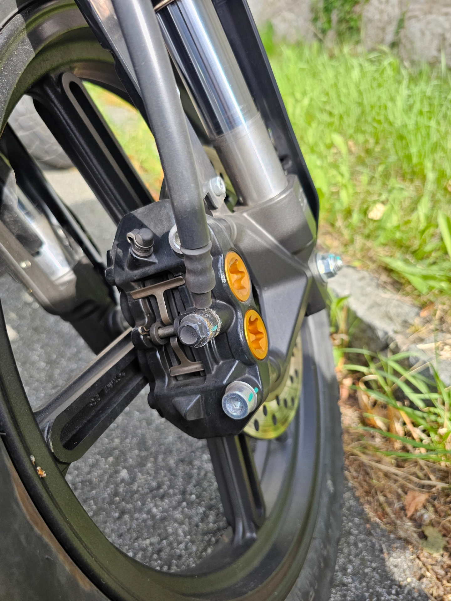

Ich habe die Super Soco TC Wanderer 50cc, hab auch Fotos der Bremsen gemacht
Bremsen Vorne
Bremsen Vorne
Bremsen Hinten
Bremsen Hinten

relativ einfach. würde ich dir wechseln, bist aber zu weit weg.
hast du bilder der beläge?
vorne siehts auf den ersten blick einfach aus, hinten müßte der sattel raus.
mehr kann man sagen wenn man die beläge sieht.

das video habe ich mir vorhin angeschaut, aber die hintere backe ist ganz anders.
ich vermute das man die kunststoffabdeckung der beläge abnimmt, den stifft entfernt und die beläge so rausziehen kann, ...aber dafür müßte ich erst die beläge sehen.

das video ist aber eine andere bauart, das prinzip ist das gleiche beim wechseln, ich vermute allerdings, das bei dir der sattel nicht ausgebaut werden muß, sondern nur der führungsstifft. ich bin mir aber nicht sicher, deswegen die frage nach bilder der beläge.

Soll ich ein genaueres Bild von den Belägen am Fahrzeug machen also eine nahaufnahme der Bremsen oder meinst du Fotos von den Belägen selbst? Die Beläge selbst hab ich nämlich noch nicht, die kommen erst in ca 2 Tagen an...

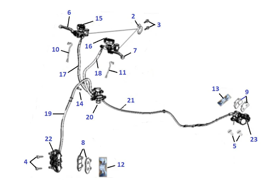

Könnte falls du das meinst nur ein Bild von der Importeur Seite schicken aber weiß nicht ob dir das helfen würde
8 und 9 wären die Beläge
