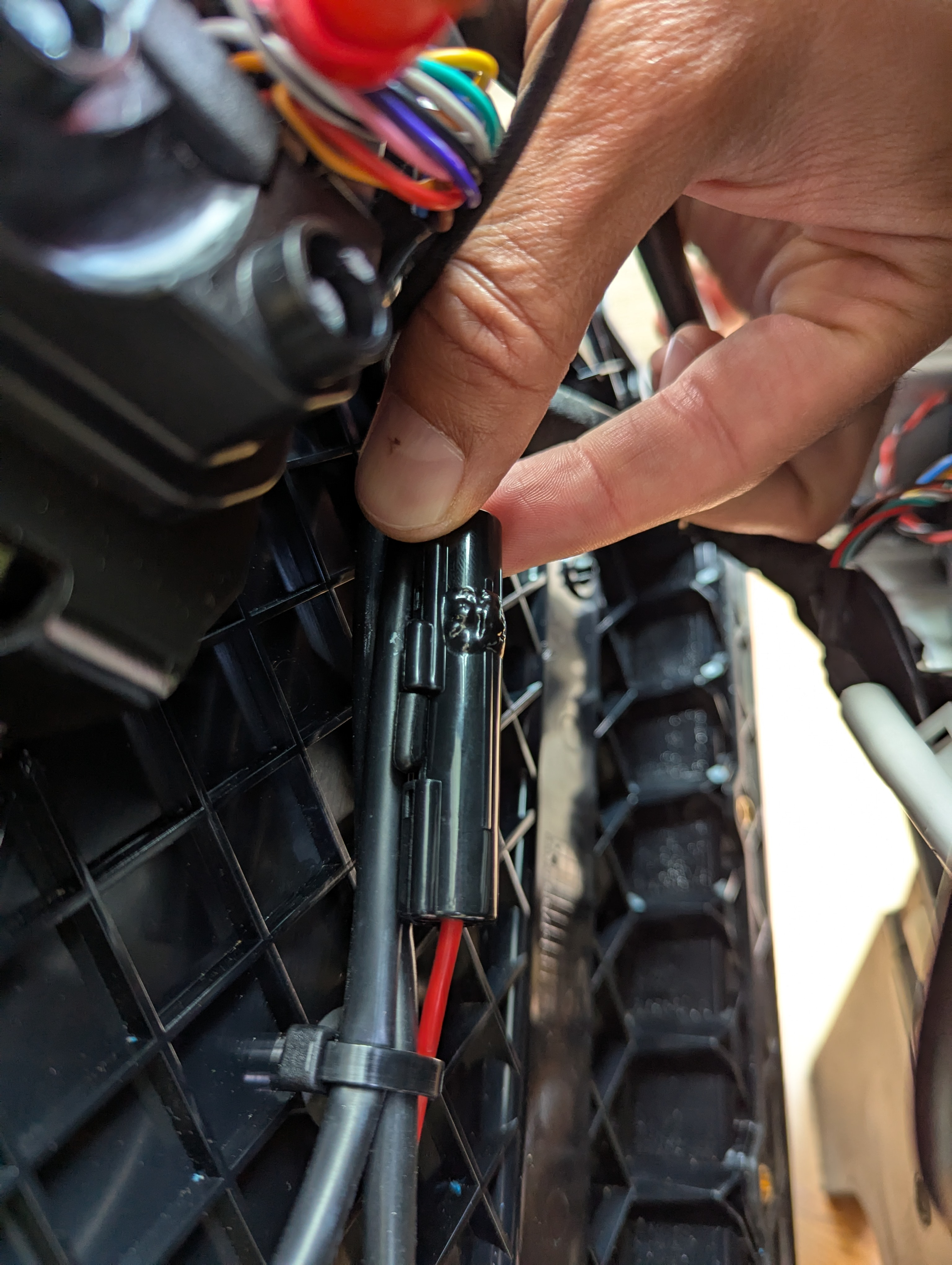

Hatte das Problem das der Akku nicht mehr geladen werden konnte. Das rote LED Kreis rotierte, allerdings wurde der Akku nicht geladen.
Die Seat Werkstatt teilte mir mit, es seien 2 Zellen defekt.
Daraufhin habe ich die Batterie auseinander gebaut und die Akkus am BMS gemessen. Keine Auffälligkeiten dort gefunden.
Dann ging die Suche am Ladegerät weiter. Habe den Eingang angeschlossen und die Ausgänge (58.8v & 5v) gemessen.
Die Sicherung vom BMS habe ich zwecks angeglichen Reset auch entfernt und wieder eingesteckt.
Das Relais habe ich ebenfalls durchgecheckt. Auch i.O gewesen.
Hat alles leider nichts gebracht...

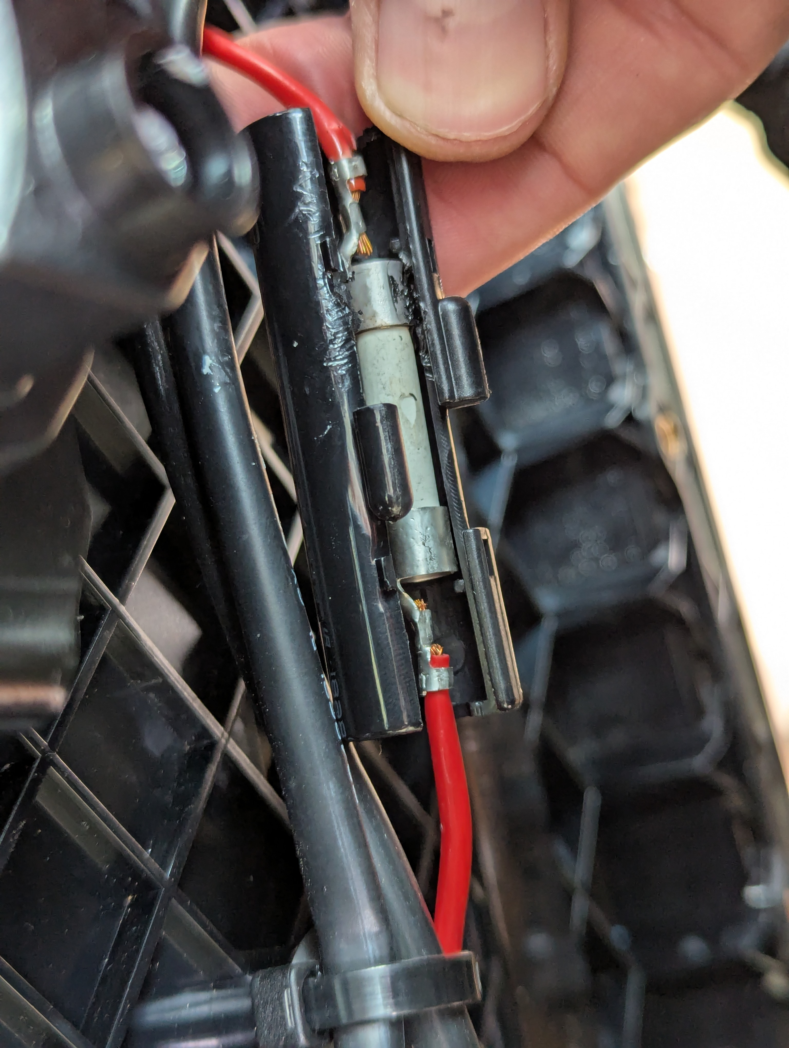

Als ich am Relais die Kabel mir angeschaut habe, ist mir eine schwarze runde Abdeckung am roten Kabel aufgefallen, das leicht angeschmolzen war. Mit etwas Gewalt habe ich die Kappe aufbekommen und die durchgebrannte Sicherung gesehen.
Neue Sicherung eingebaut und zum testen mit Strom versorgt.
Seitdem läuft der Roller wieder problemlos...
Falls ihr ähnliches Problem haben solltet, wirft doch zuerst ein Blick auf diese Sicherung drauf bevor ihr aufwendig weitermacht...
Ich habe mich hier registriert um meine Erkenntnisse mit euch zu teilen. Ich hoffe dass ich den einen oder anderen hiermit helfen konnte...
