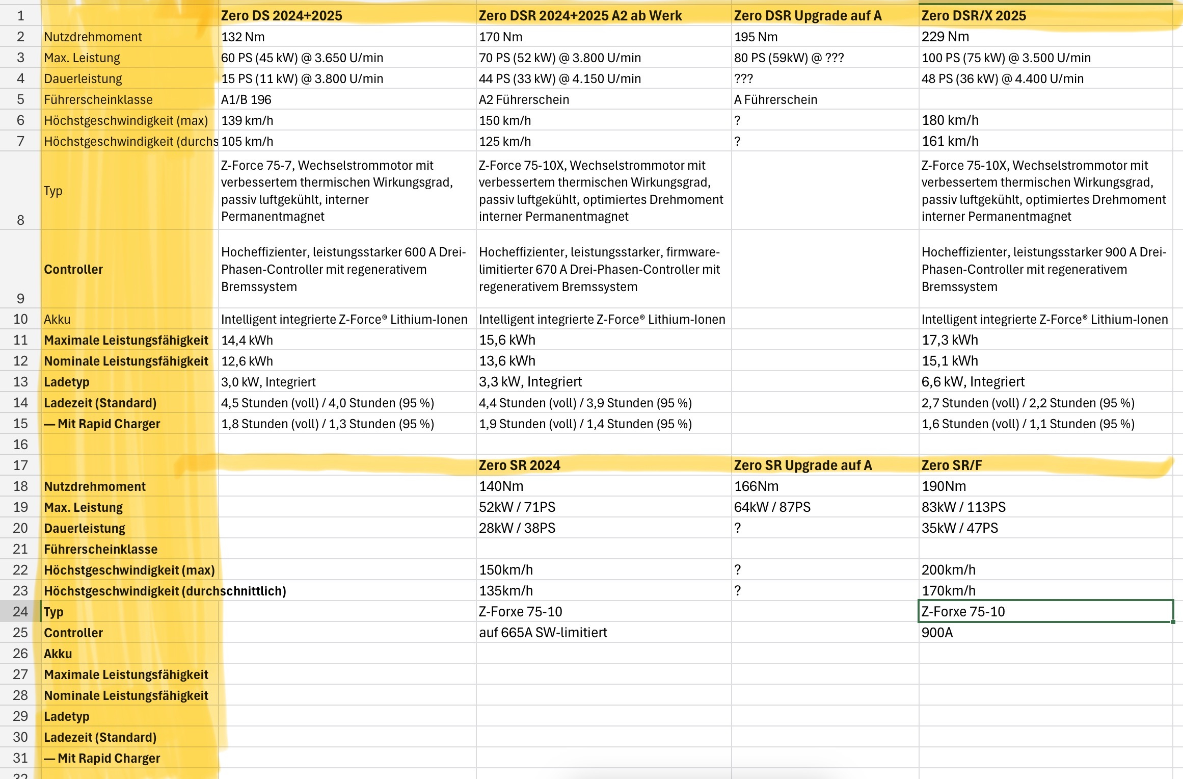

Die Beschreibung find ich auch etwas irreführend. Ich bin anfangs auch davon ausgegangen dass man die SR auf den Stand einer SR/F bringen kann. Bis auf den Lader und Controller sind sie ja baugleich?
Laut der Bedienungsanleitung hat die SR aber maximal 166Nm, 64kW bei 167km/h.
Die SR/F 190Nm, 84kW bei 200km/h.

In meiner CoC steht ZF 75-10.
Hat die SR/F doch auch, oder?
- Stivikivi
- Beiträge: 5584
- PLZ: 0
Re: Entdrosselung/Freischaltung Zero SR 2023
Hab nochmal geschaut scheint der gleiche zu sein ja.arden hat geschrieben: Fr 8. Aug 2025, 14:22 In meiner CoC steht ZF 75-10.
Also müsste gehen Preis ist halt die Frage.

Die Motoren sind von der SR zur SR/F gleich. @Stivi: Der Motor ist auch bei der DSR zur DSR/X gleich
Es steht auf der HP zu den SR bzw. DSR-Controllern: „SW-limitiert“, daher ist meine Vermutung, dass selbst die Controller HW-identisch sind.
Während Akku wirklich nur ein Mausclick ist, ist das bei einem Leistungsupgrade anders: Da steckt eine andere Betriebserlaubnis dahinter, die SR… nennen wir sie mal SR+, ist ja ein anderes Bike mit anderen Leistungsdaten, d.h. es kommen zum Upgrade auch noch Unterlagen zur Vorlage beim Straßenverkehrsamt und vermutlich auch für den TÜV, der das Upgrade bescheinigen muss. Zudem musste jemand das neue Mapping entwickeln und erproben. Man vergisst ganz gerne, dass sowas auch Geld kostet und Zero es sich entlohnen lassen will.
Ich habe vor Kauf meiner DSR mal die Daten mit der DSR/X verglichen. Ein Blick auf die Zero-Homepage, und dann hat man auch die Daten zur SR bzw. SR/F. Stivi, hatte ich dir eben per PN gesendet, hier aber um die SR erweitert. Die Aktion letztes Jahr gab es, das ist richtig. Aber soweit ich mich erinnern kann, gab es in 2024 keine „Go Electric“-Aktion. Beides zusammen stünde ja auch etwas im Widerspruch. Billigere Bikes, die man auch noch verbilligt Upgrade kann. Wäre ich bei Zero in leitender Position, würde ich nur das eine ODER das andere erlauben.
Nochwas zur IMU: Die ist zumindest bei der DSR auch verbaut, jedoch nicht aktiv. Habe ich gestern beim ADAC-Kurventraining in sicherem Umfeld auf der Kreisbahn probiert
. Kann man ebenfalls freischalten lassen. Ob das bei der SR auch so ist, weiß ich nicht. Wäre aber nicht verwunderlich.
Was bei der SR nicht geht, ist das Freischalten des Laders von 3,3 auf 6,6kW, weil die SR nur ein 3,3kW Ladegerät hat (die SR/F hat deren zwei). Die DSR hat jedoch ein auf 3,3kW SW-limitiertes 6,6kW Ladegerät verbaut (was bei der DSR/X von vorne herein 6,6kW hat). Alles sehr verwirrend und auch nicht alles klar ersichtlich bei Zero…
