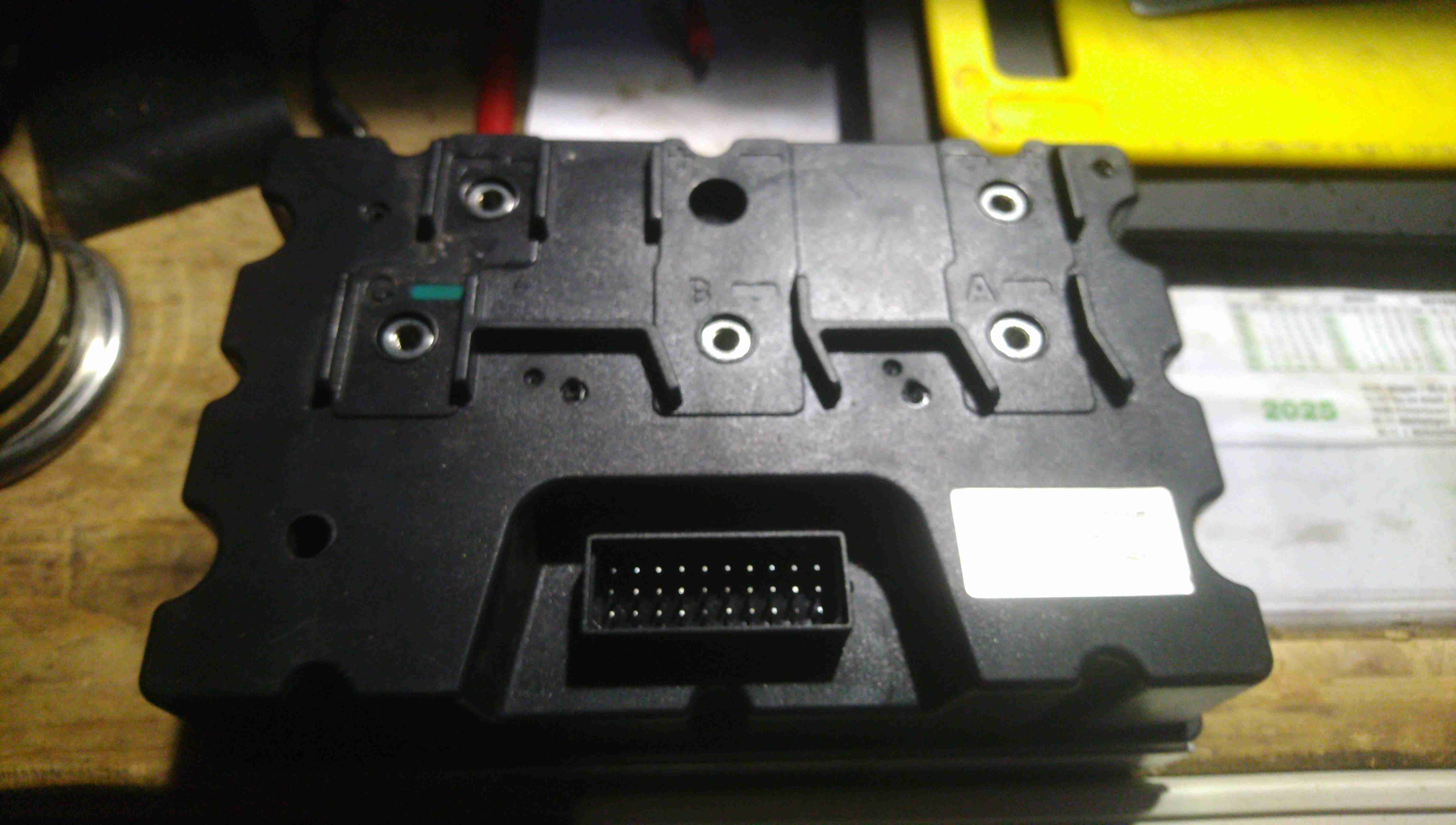

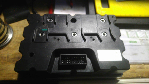

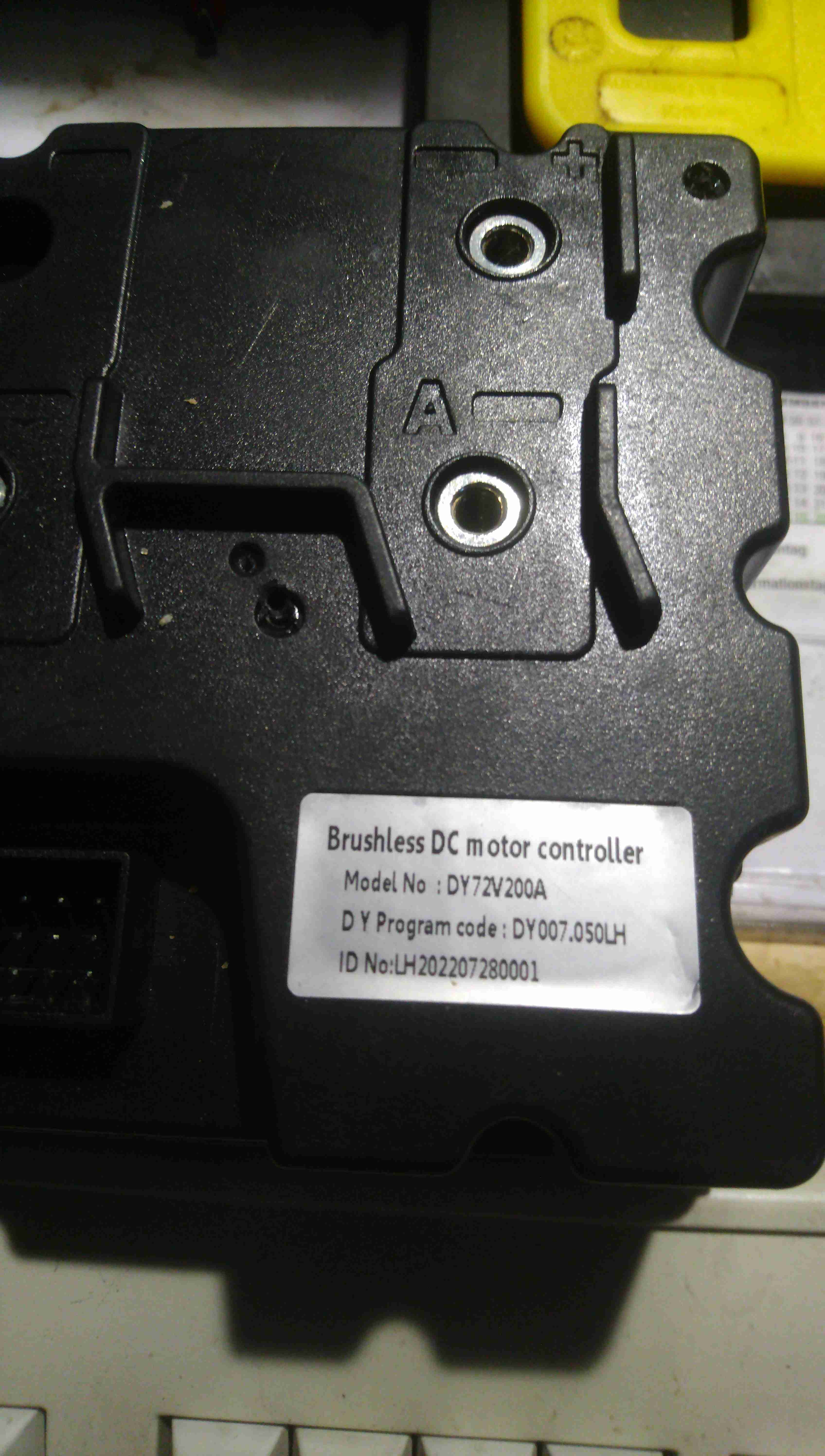

Ich habe sowohl den 72680b, als auch den Dy72V270AB von bilibike erfolglos probiert.
