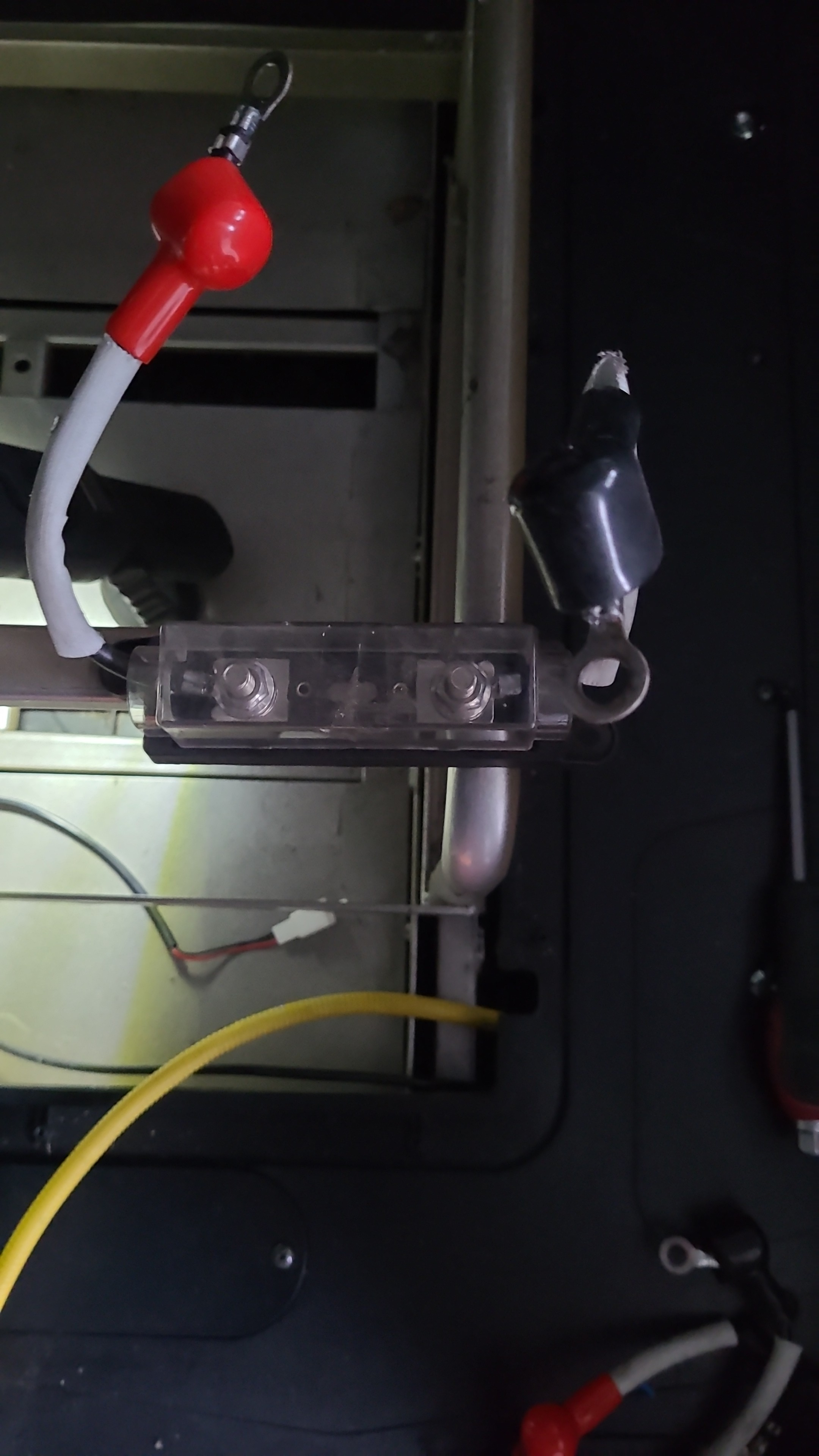

Re: E-Lazzy Schaltplan und Sicherungen - Batterie tut nix mehr
Auch unter dem Sitz war bei mir eine Flache 150A Sicherung
