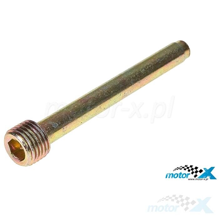

NEIN, die Beläge werden von sogenannten Belaghaltestiften fixiert, die natürlich NIEMALS gefettet werden dürfen,Falcon hat geschrieben: Mi 20. Aug 2025, 20:35
hat das fahrzeug überhaupt schwimmsättel? meist sind sie ja fest, nur die beläge haben gleitstifte.
sondern auf die gehört Keramikpaste oder Kuperpaste, wie auch auf die Metallrückseite der Beläge.

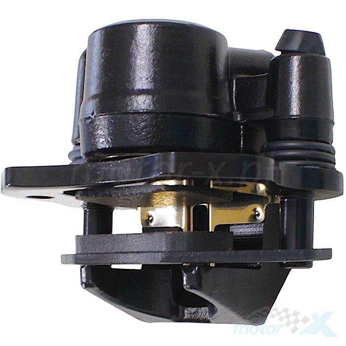

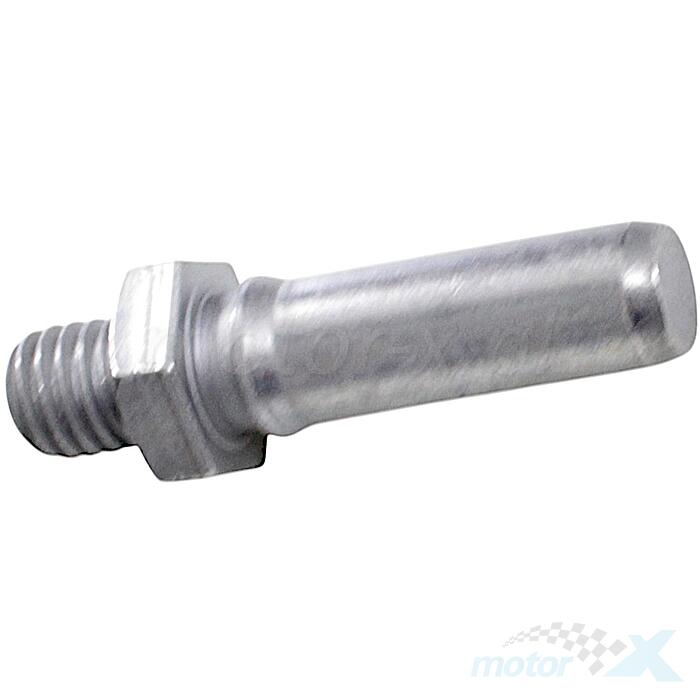

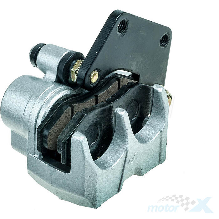

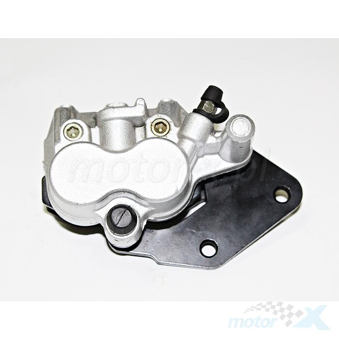

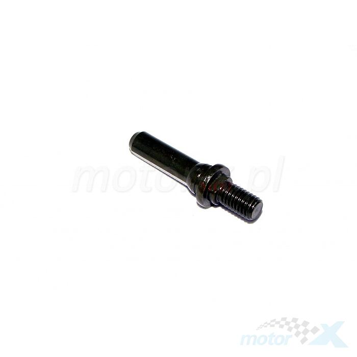

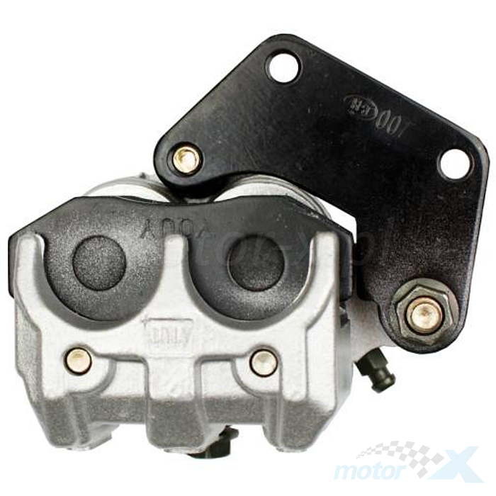

Belaghaltestifte sind oft die Teile mit Innensechskant wie hier:

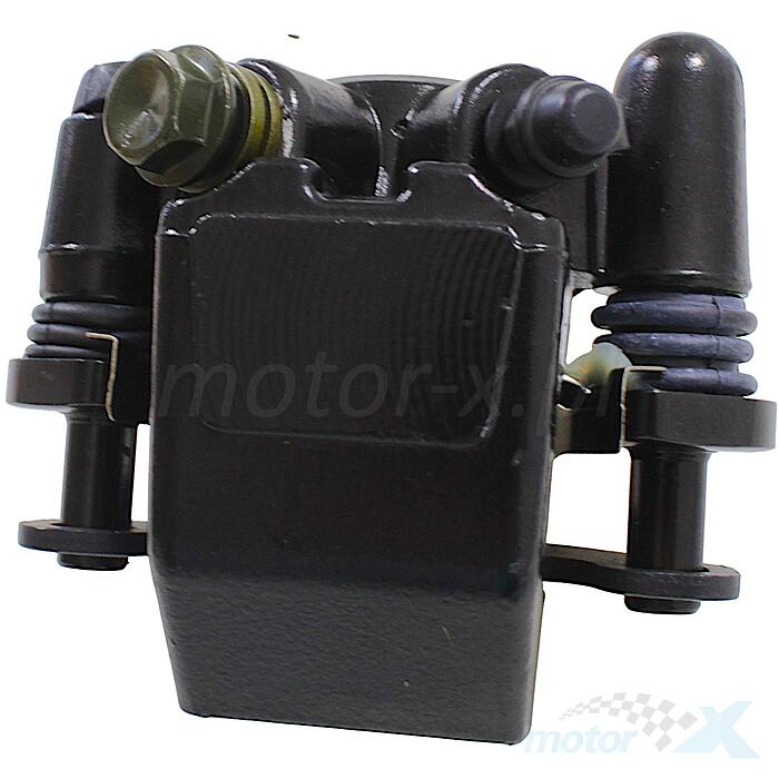

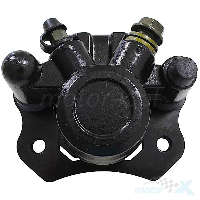

Mit Gleitstiften sind die Verschiebe-Achsen des Schwimmsattels gemeint. And ausschließlich dort kommt auch Fett vor (gekapselt mit Manschetten).
Die sehen so aus:
oder so:
Und man sieht hier die Verdickung, die die Manschette festhält.
Un hier in der Mitte unten ist so eine Gummimanschette zu sehen:
die verhindert dass Fett austritt, wenn sich der Bremsattel erwärmt.
Hier sieht man den in die schwarze Trägerplatte eingeschraubten Gleitbolzen mit Dichtmanschette oben am Bremssattel:
An den Bremsen vom Quad (hier könnten im 3-Rad solche sein) sieht es so aus:
Demgegenüber sind die Belaghaltestifte mit dem Innensechskant hier zu sehen:
Und in der Sicht von der anderen Seite sieht man beide Arten der Bolzen/Stifte (bzw. denen Ende):
Die Bremse vom Quad kommt ohne die Haltestifte aus, hat aber trotzdem Gleitbolzen:
Hier sind die Gleitbolzen so verlängert, dass auch ein Bremsbelag damit festgehalten werden kann:
In einem solchen Fall kommt auf das freiliegende Ende, das den Belag hält natürlich auch die Hochtemperatur-Keramikpaste.
Innen (geschützt durch die Manschette) ist aber Fett, der Stoff, der das hin/her-Schwimmen des Bremssattels leichtgängig macht.
Auch Dein Roller FALCON hat Schwimmsattelbremsen!
