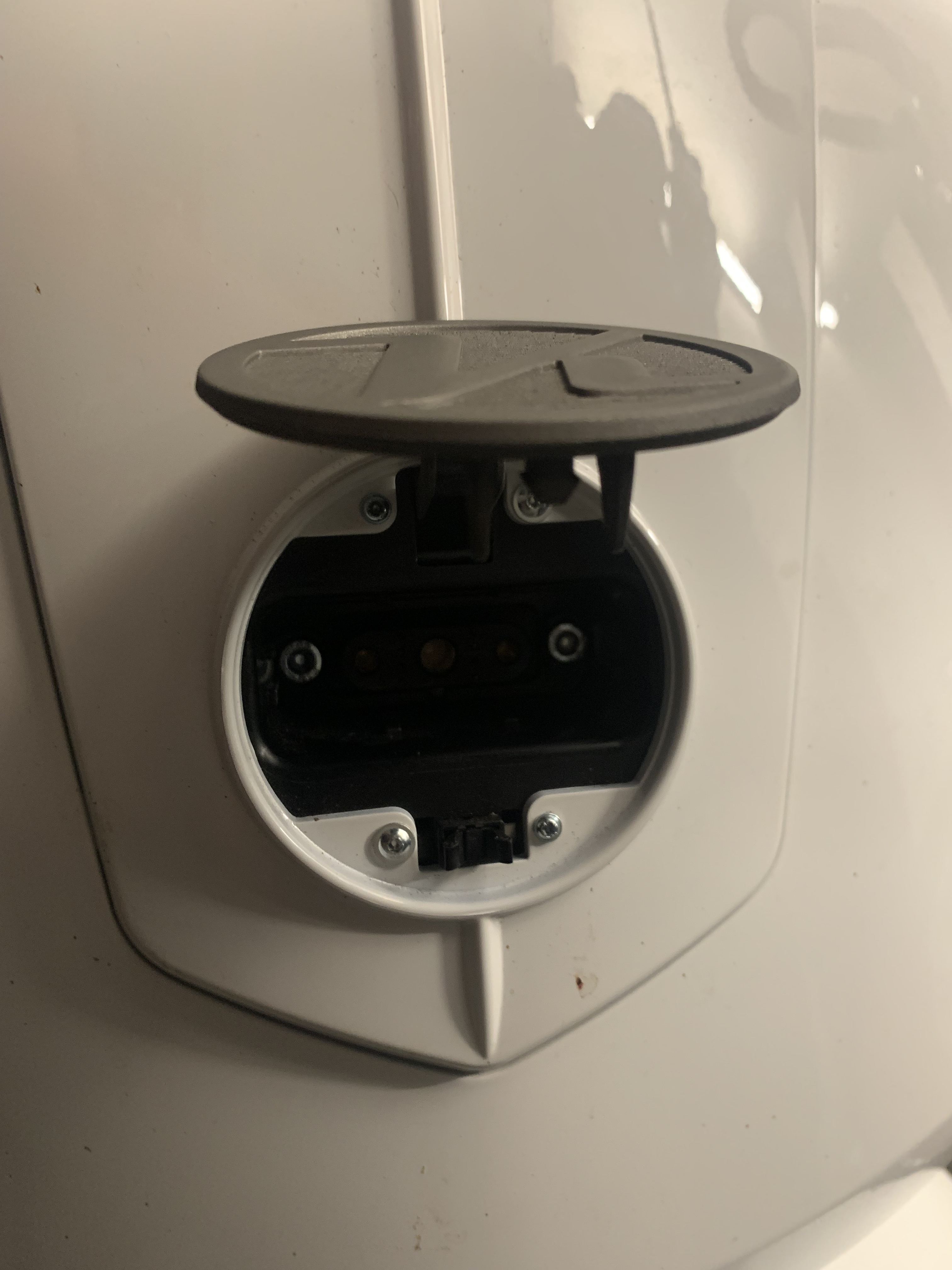

Die Akkus sind gelandet, das Laden über die Frontklappe funktioniert. Im Display wird dann das Ladesymbol angezeigt.
Der Startknopf blinkt grün. Man hört ein klackerndes Geräusch, ein Blinker leuchtet, aber das Display bleibt schwarz.

Sie soll hinter der Abdeckung vorne sein, aber auch die bekomme ich nicht geöffnet.
