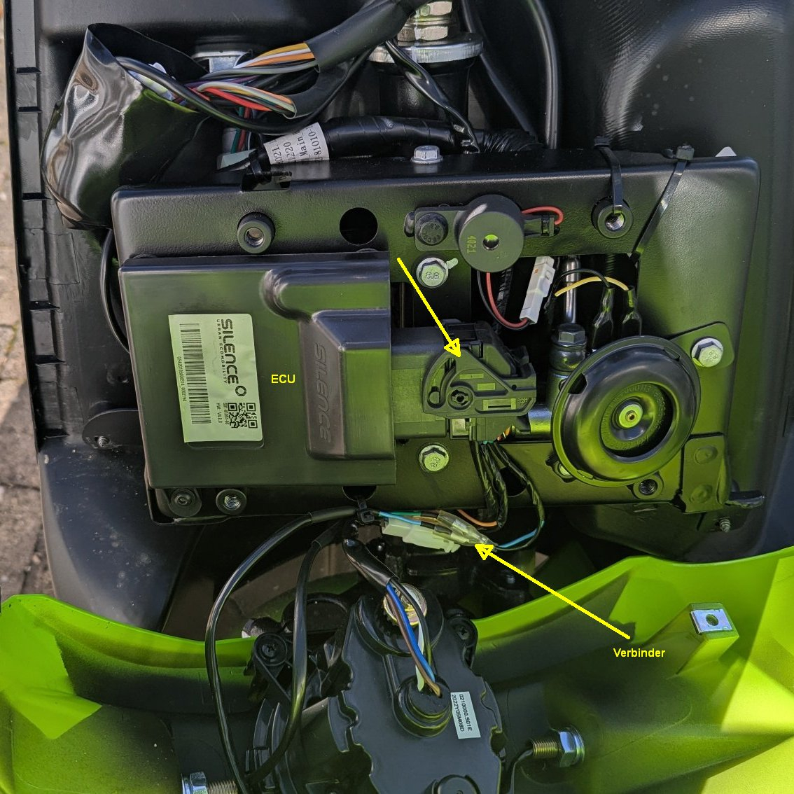

Quelle: viewtopic.php?p=384517#p384517 zweites Foto Der S02 hat die gleichen Einzelsteckverbinder zum Lampenmodul wie der S01. Ich vermute (bin aber nicht sicher) dass Schwarz Minus ist und weiß/braun/blau gehören dann (nicht in dieser Reihenfolge) zu Standlicht, Abblendlicht und Fernlicht. Diese Verbinder lockern sich schon mal, deswegen wäre Nachsehen (nach der Demontage der Frontschürze) die erste Wahl. Auch ein Blick auf den Steckverbinder zur ECU wäre angebracht, ob er richtig verriegelt ist.
Die LEDs werden in der ECU elektronisch geschaltet.
Man könnte durch einzelnes Ziehen der Verbinder herausbekommen, welche der drei LEDs zu welcher Kabelfarbe gehört, und dann mal Abblendlicht und Fernlicht tauschen um zu sehen, ob der Fehler "mitwandert". Ersatzweise eine Speisung der Lampen mit einem Netzteil 12V mit maximal 0,5 Ampere, aber nur wenn die Zuordnung sicher ist, die Leuchten könnten sonst Schaden nehmen. Netzteil mit Strombegrenzung (aka Labornetzteil) ist immer sicherer.
Das Verhalten des Lichtes kann sich ändern. Der S01 reagiert auf defekte Abblendlichter, indem er das Tagfahrlicht nicht deaktiviert, um zu verhindern dass der Fahrer unbeleuchtet unterwegs ist. Aufpassen bei der Zuordnung: Beim S01 ist das Abblendlicht im Modul oben und das Fernlicht unten, wenn ich das nicht auch wieder verwechsle. Das Lichtmodul des S02 unterscheidet sich vom S01, die Ringflächen sind das Tagfahrlicht (was ein S01 separat im Blinker hat) und größer als das Standlicht beim S01.

Dann halte ich einen Defekt der Schalter für ausgeschlossen.JanT hat geschrieben: Mo 18. Aug 2025, 05:22 Moin, sind wie beim S01 zwei Schalter. Fernlicht Dauer an Klick nach oben, Lichthupe nach unten. Beide funktionieren nicht!
Also weiter wie Falcon schon vorschlägt:

Wir haben gerade mal durchgemessen. Der Schalter schaltet ordnungsgemäß. Am obigen Verbinder - auf deinem Bild links oben in dem Schlauch liegt Strom an. Am unteren Verbinder - dein unterer Pfeil- liegt kein Strom mehr an.
