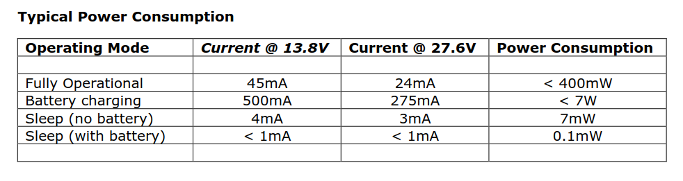

Die höchste Stromaufnahme tritt auf, wenn das GPS-Modul (AT402) seine interne Batterie auflädt: 500 mA/13,8 V. Ich denke, dies ist der Grund für den Ausfall des 12-V-Reglers.

Die Stromaufnahme ist vom tatsächlich verbauten Modul abhängig.
Außerdem ist der Wandler-Baustein eigentlich dauerkurzschlussfest und hat einen Nennstrom von 500 mA. Meine Interpretation ist eine fehlerhafte Charge von Wandlern bzw. kaputte Kondensatoren (Keramik-Vielschicht) rund um den Baustein. Der Wandler ist nämlich nicht direkt kaputt, meist versucht er gegen einen Kurzschluss zu starten, daher die die im Schnitt messbaren 30-60 mV am passenden Pin.
