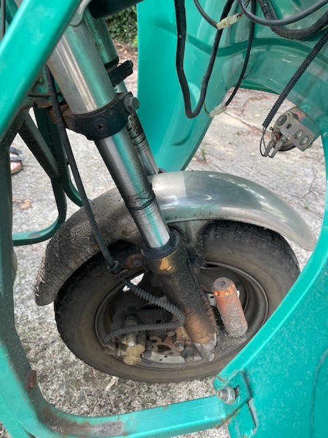

- Gabel Simmerringe müssen getauscht werden

- Gabel Simmerringe:
Hat die Gabel gleitbuchsen? Oder reicht es nur Dichtringe und Staubkappen auszutauschen? Was passt? Was sind die maße der ringe?
gibt es dafür ein Kit irgendwo zu kaufen?

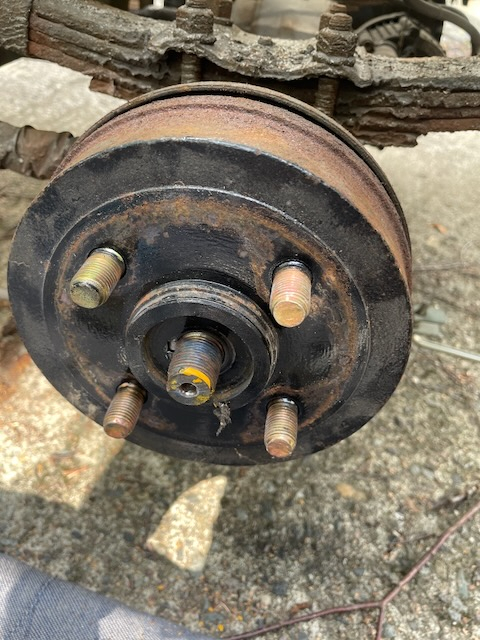

- bremsbeläge hinten:
die bremsen hinten sind komplett am Ende und lassen sich auch nicht mehr nachstellen. ich bin mir sicher dass die beläge durch sind.
Wie entfernt man die trommel? rohe gewalt, oder gibt es da ein passendes werkzeug?

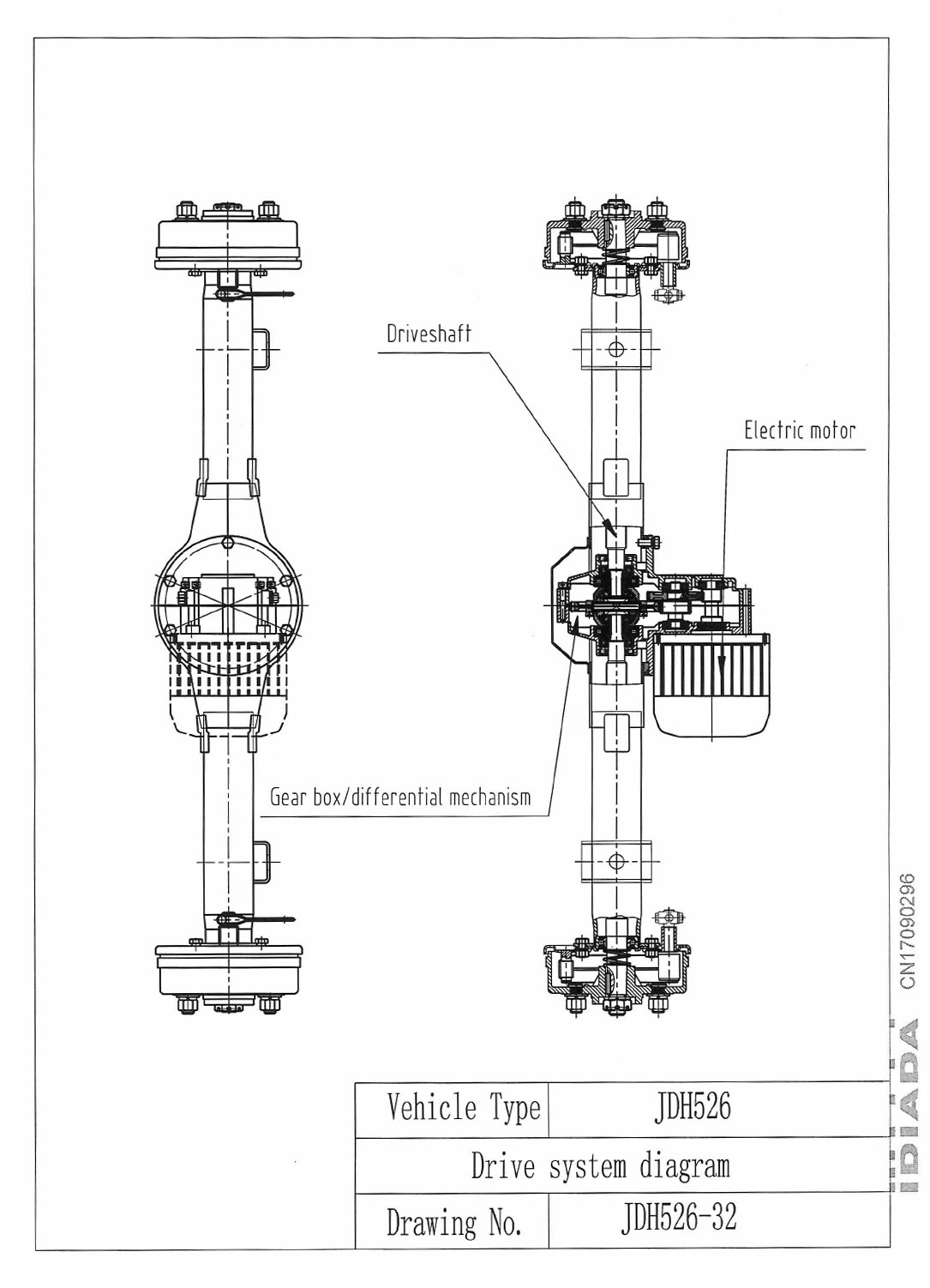

das einzige was ich in die richtung gefunden habe ist eine schraube unten und oben am differenzial. ich hab unten einen fingerhut öl abgelassen und oben ca. 100ml nachgefüllt (SAE80, kam mir passend vor). gibts da noch mehr was geölt werden muss?

pcace hat geschrieben: Mi 20. Aug 2025, 08:15 Hat die Gabel gleitbuchsen? Oder reicht es nur Dichtringe und Staubkappen auszutauschen? Was passt? Was sind die maße der ringe?
als erstes,den cargo händler fragen.
Gleitbuchsen? unwahrscheinlich bei rollern, nein.
dichtringe und simmeringe ausbauen, bezeichnungen drauf lesen. denke könnte so um die 37mm gabelholm durchmesser sein
kit? von einem motorrad, aber dafür müßte man die größe wissen...

pcace hat geschrieben: Mi 20. Aug 2025, 08:15 Wie entfernt man die trommel? rohe gewalt, oder gibt es da ein passendes werkzeug?
da gibt es einen abzieher (https://www.amazon.de/Bremstrommel-Zieh ... ref=sr_1_8)
oder ringsum mit nem schweren hammer leicht draufhauen und dabei drehen, könnte so runtergehen (so mach ich das in der werkstatt)
bremsbacken auch vergleichen im internet, oder zu "textar" gehen, vorzeigen und selber aufnieten.

Das währe der erste Elektromotor, der Motoröl braucht.

differential.....
