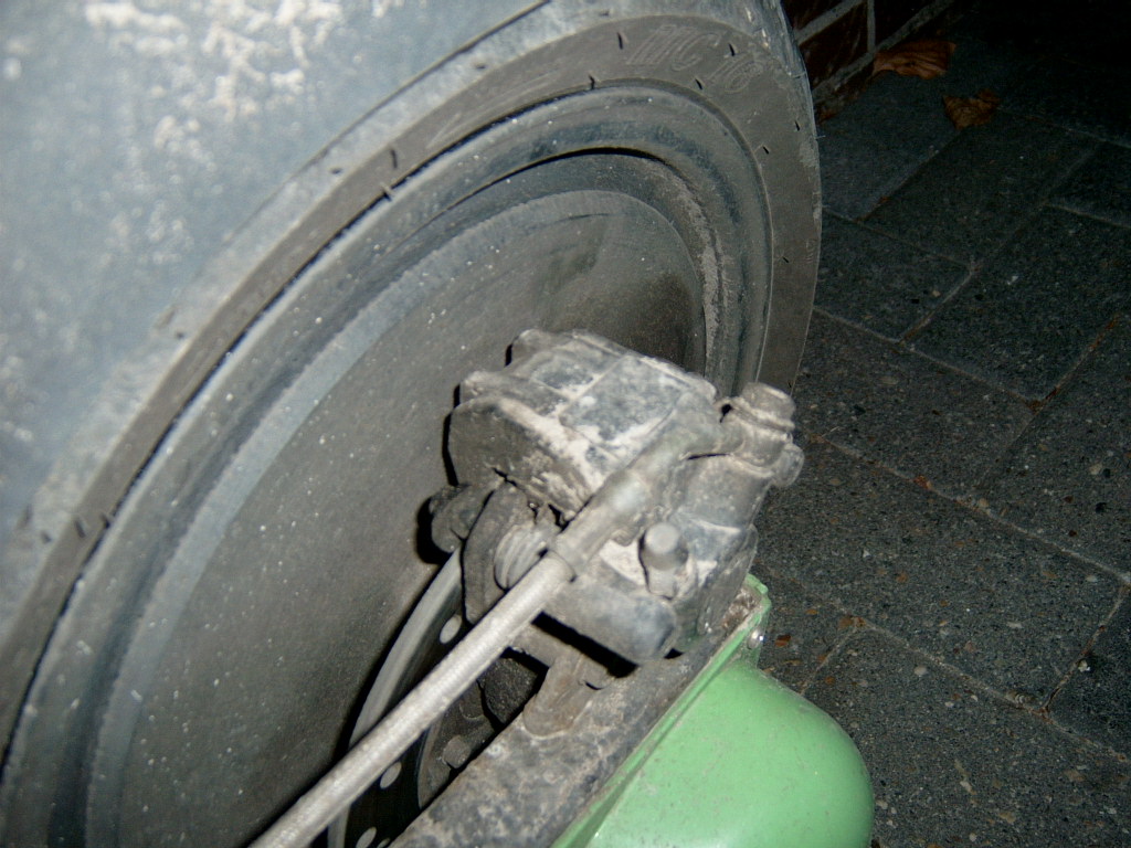

So sieht der Bremssattel aus. Einen Zylinder gibt es nur auf der Außenseite

Wenn du im Stand die Bremse betätigst und dann versuchst das Rad frei mit der Hand zu drehen, spürst du da einen Widerstand ?
Ich würde vermuten, dass die Führungsbolzen vergammelt sind. Wahrscheinlich sind die Manschetten nicht mehr richtig dicht und es ist im Laufr der Zeit Dreck reingekommen und die Bolzen sind fest in der Führung.
Würde auch erklären warum nur der innere starken Verschleiß aufweist. Den äußeren drückt es bei Betätigung der Bremse durch den Bolzen selbst auf die Scheibe und wird, wie Peter schon sagte, durch den Taumelschlag der Scheibe wieder zurück gedrückt -> freier Lauf.
Der innere wird quasi indirekt über den Sattel durch den Bolzen auf die Scheibe gedrückt. Sind jetzt die Führungen schwergängig, drückt es den Sattel nicht richtig zurück und damit auch den innen Bremsbelag nicht. D.h. der innere Belag schleift ständig an der Scheibe und verschleißt damit wesentlich schneller.
Am besten den Sattel demontierenn, Bolzen und Führungslöcher richtig sauber machen und neu fetten und neue Dichtungsmanschetten verbauen.

Also wie gesagt, das Ding muss zerlegt, saubergemacht und gefettet werden.Gluehbert hat geschrieben: Mo 1. Mai 2017, 11:07 Vielleicht nochmal neuen Bremssattel probieren? Dieser hier hatte die Probleme jedenfalls von Anfang an.
Wenn der Sattel ab ist, dann folgendes versuchen:
Mit Gefühl die Bremse betätigen, so dass der Bolzen im Sattel raus kommt. Aber nicht zu sehr, sonst fällt er raus!
Dann versuchen mit z Bsp. mit einem Hammerstiel den Bolzen zurück zudrücken. Das sollt mit etwas Kraft gehen.
Wenn dem nicht so ist, dann ist möglicherweise die Manschette des Bolzen gerissen und Dreck reingekommen.
D.h. den Sattel zerlegen oder einen neuen aber Obacht, es muss der Bremskreislauf geöffnet und anschließend entlüftet werden!
