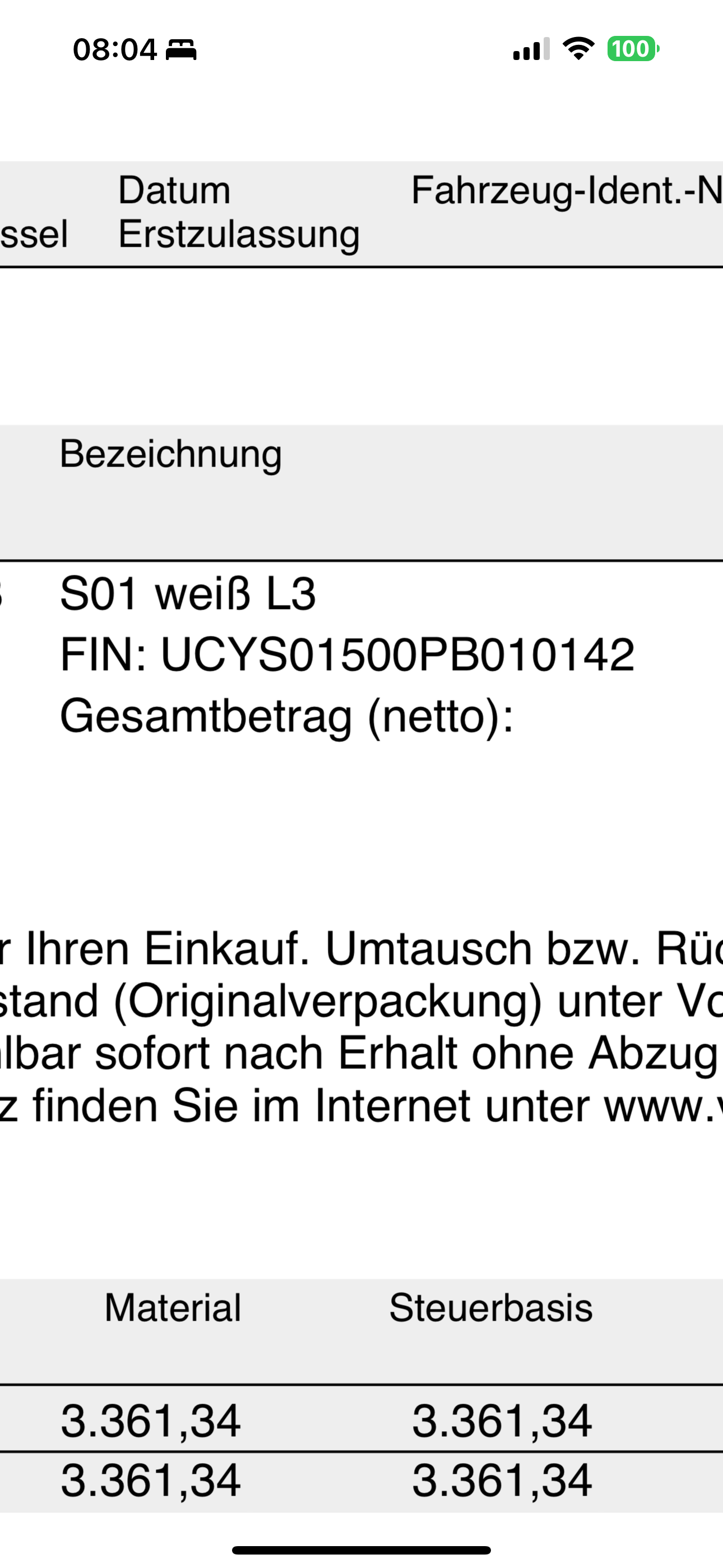

Re: Silence S01, Baujahr 2023
Das wäre die Fahrzeugnummer zu dem neuen Roller.
FIN: UCYS01500PB010142
Was kann man denn daraus schließen?
Dass es ein Silence S01 des Herstellers SCUTUM LOGISTIC S.L. (Barcelona/Spanien) ist (vordere Zeichen), war ja vorher schon bekannt.
Zeichen an zehnter Stelle = P -> Modell-Jahr 2023 Die Modelljahre beinhalten i. d. R. Fahrzeuge, die Zwischen Herbst des Vorjahres und Frühjahr/Sommer des genannten Jahres das Werk verlassen haben,
Zeichen an elfter Stelle = B -> Produktionsstandort B -> Endmontage offenbar im Werk Barcelona.
Es wird ja ein Lagerfahrzeug sein, was jetzt zum vergünstigten Preis abverkauft worden ist. Solage die Lithium-Akkus während Monaten/Jahren der Lagerung von der BMS-Überwachung her im Schlaf-Modus verbringen, kann die gespeicherte Restenergie auch mehrere Jahre das Überleben sichern, wenn der Akku zu Beginn z. B. auf 60% Ladezustand gebracht worden war. Die Fälle hier im Forum, wo sich ein Akku nach mehreren Wochen der Nicht-Nachladung schon in die Not-Sperrung verabschiedet hat, enstehen eher, wenn ein Fahrzeug aktiv mit eingeschalteter Diebstahl-Warnanlage (DWA) abgestellt (und vergessen) wurde. Eine DWA funktioniert natürlich nur mit ständigem Stromverbrauch und wenn der Akku dann leer ist, schaltet das Batterie-Managementsystem zwar irgendwann den lästigen Stromverbrauch doch komplett ab, aber es selbst braucht auch etwas Strom und der Akku wartet dann noch wenige Wochen auf die erlösende Ladung, bis das BMS komplett dicht macht und den Akku so abschaltet, dass nur noch der Weksservice nach Überprüfung an dem Zustand etwas ändern kann. Das wird bei Silence nicht anders sein, als bei den anderen Herstellern.
Wenn hier ein Autohaus ein Fahrzeug verkauft, das normal fährt, wird es (nach meiner Einschätzung) nicht so sein, dass es da einen Vorfall nach diesem Szenario gegeben haben könnte. Egal ob Verkauf nach längerer Lagerzeit oder Gebrauchtkauf von Privat nach ähnlicher Zeit mit wenigen Nutzungskilometern gibt es bei den Lithiom-Akkus Alterungseffekt auch über die Jahre, in denen sie nicht genutzt werden.
Aber wenn Du bei zügiger Fahrt mit dem Akku nur 90 km Reichweite schaffst und andere hier im Forum schreiben etwas von mehr als 100 km liegt es viel eher daran, dass da eine 60 kg-Person bei idealen 30°C gemütlich durch die Lande gecruised ist, als dass sich hier 1-2% Kapazitätsverlust des Akkus nach zweieinhalb Jahren Akku-Lagerung wirklich nachweisen lassen würden. Der Unterschied Sommernutzung zu Winternutzung wird da zehn mal Stärker zu Buche schlagen. Und wenn Du dich auf der Autobahn nicht im Windschatten der LKWs versteckst, wird geringerer Reichweite dort, an der Nutzung des Silence oberhalb der Designgeschwindigkeit für ökonomischen Betrieb liegen.
