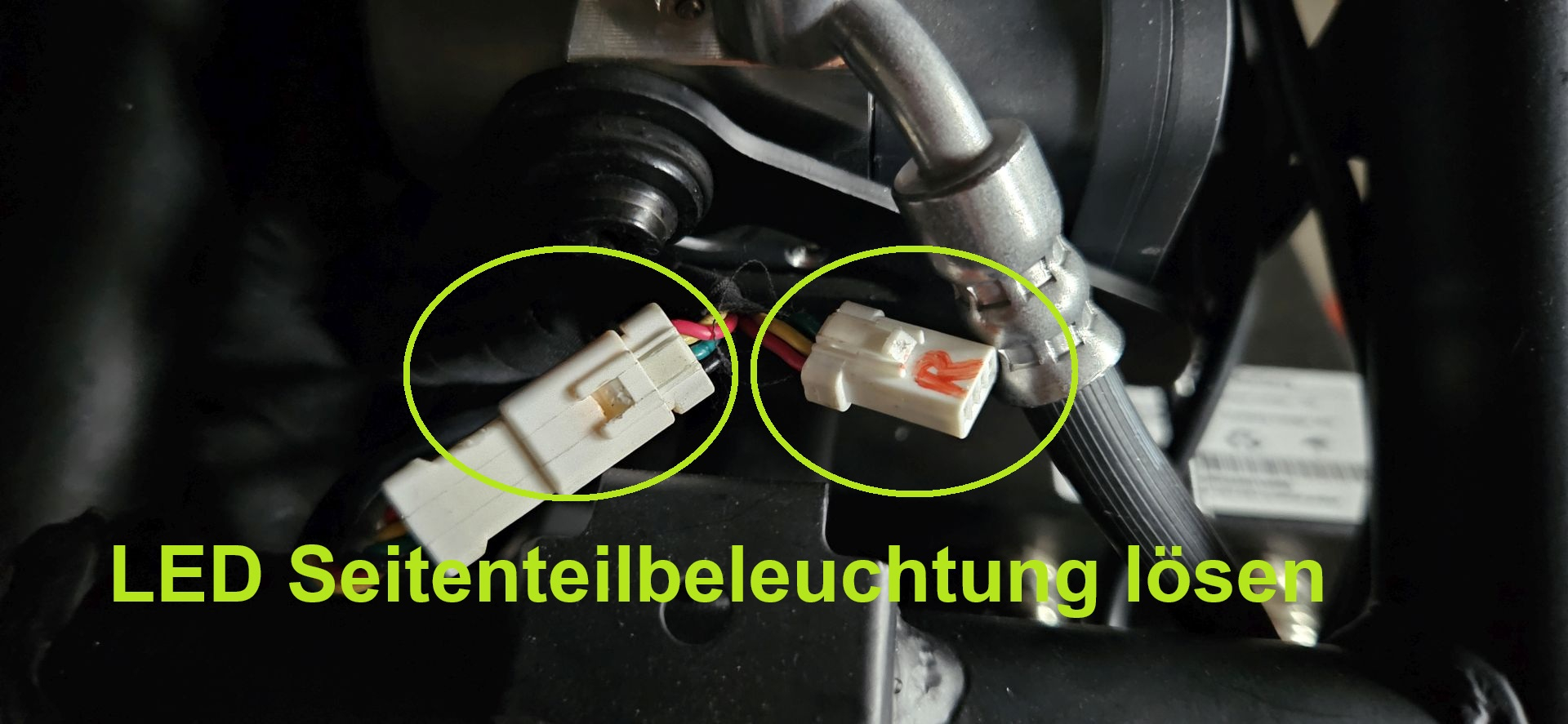

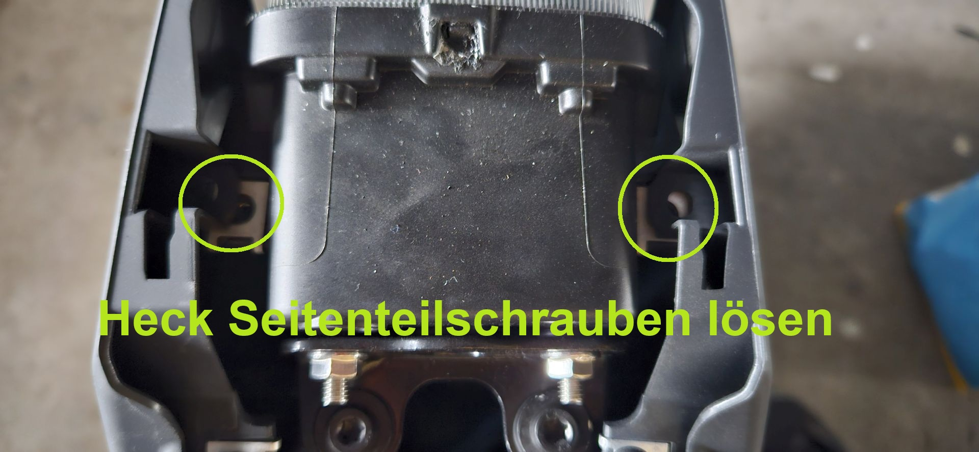

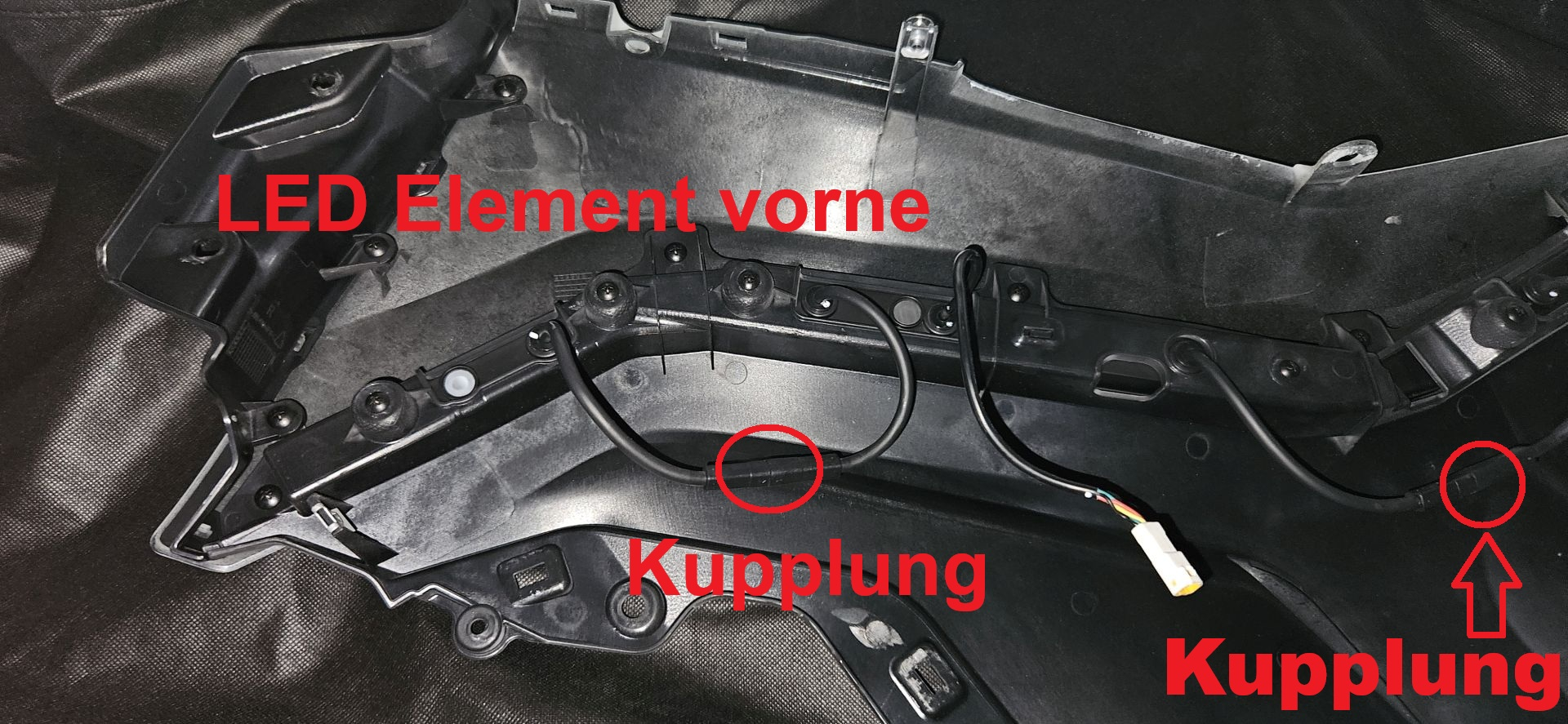

Kannst du etwas genauer beschreiben wie ich das waagrechte Element unter dem Sattel und das y-Element ab bekomme?
Die Battrerieabdeckung ist ja nur geclipst Aber die beiden Teile
Sind die LED-Elemente Komplettteile die man einfach abbauen kann?

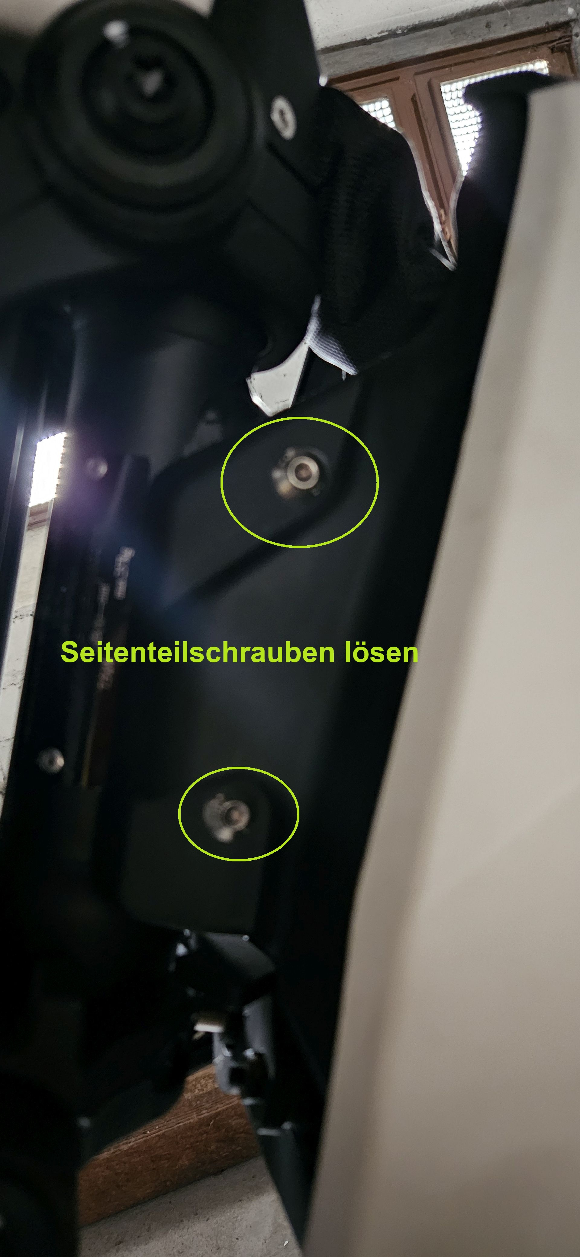

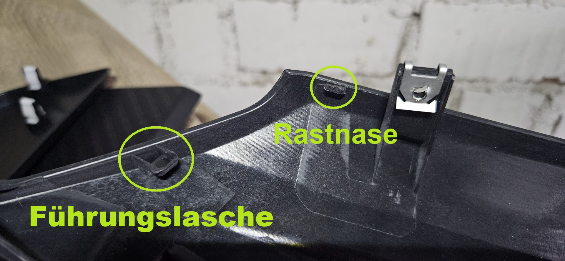

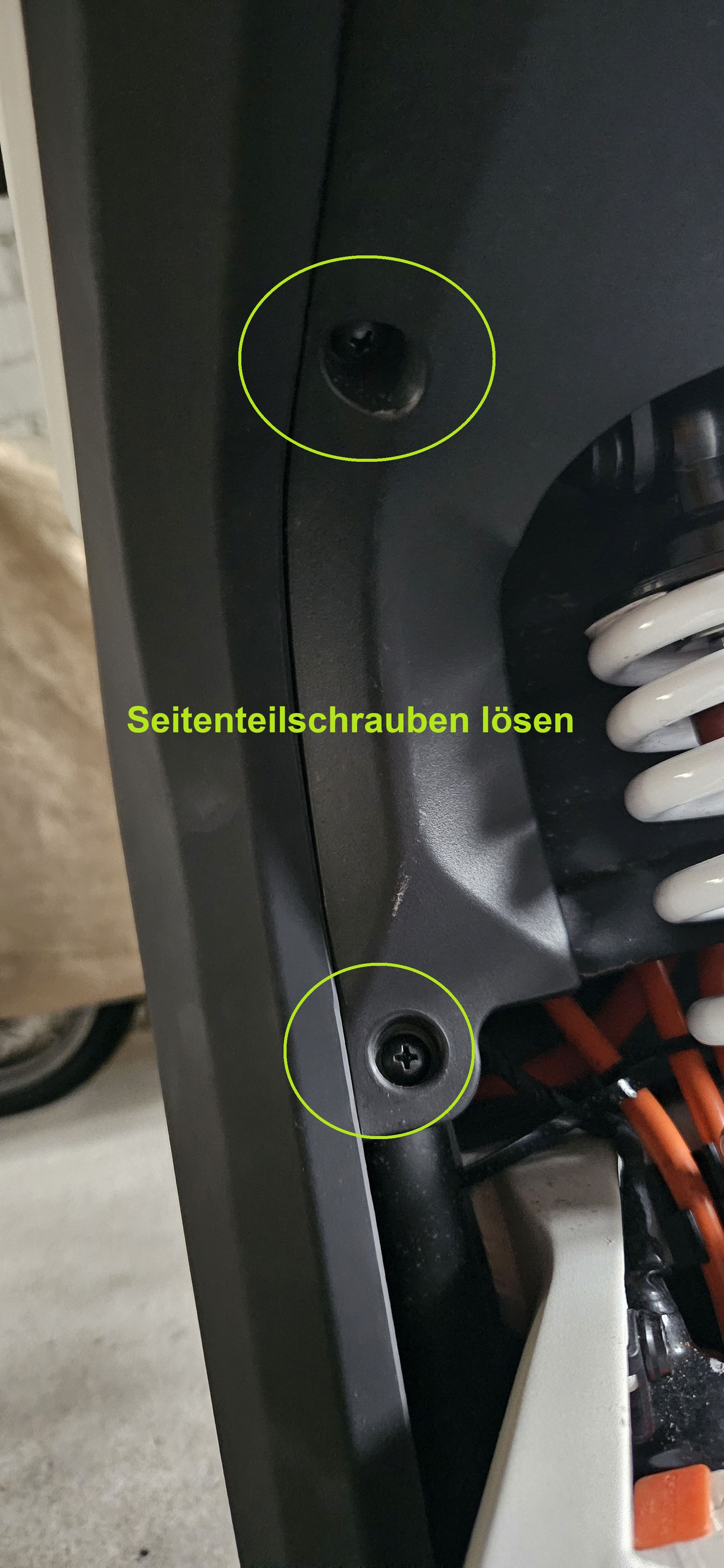

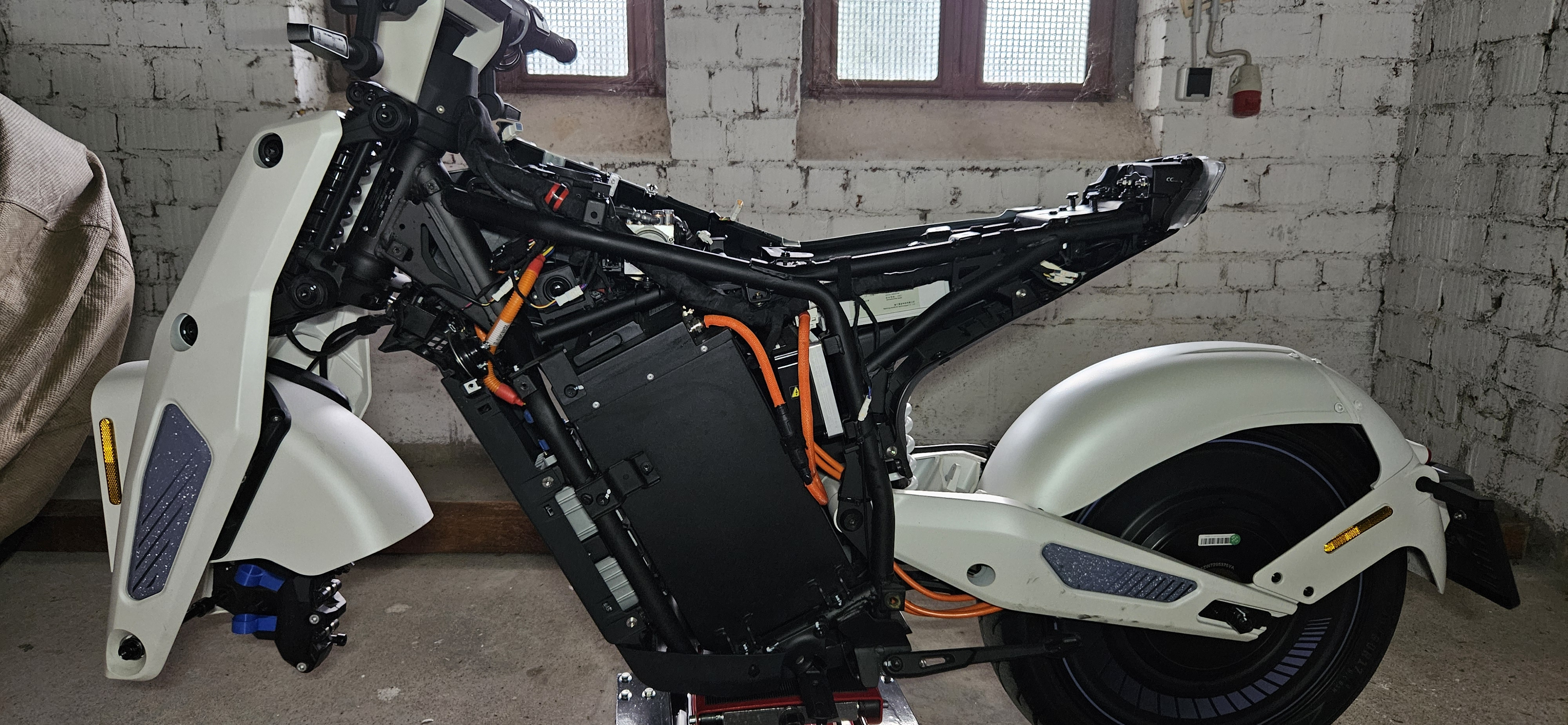

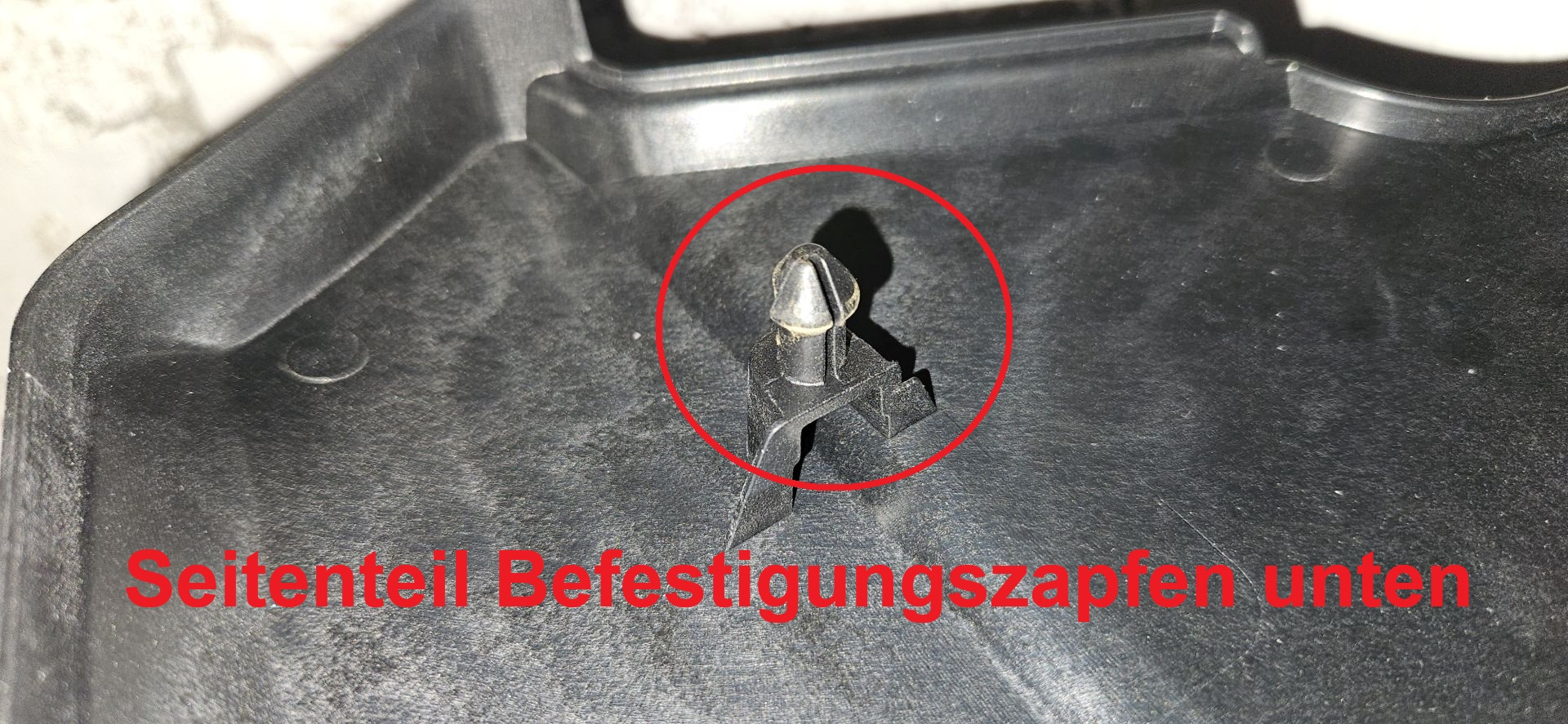

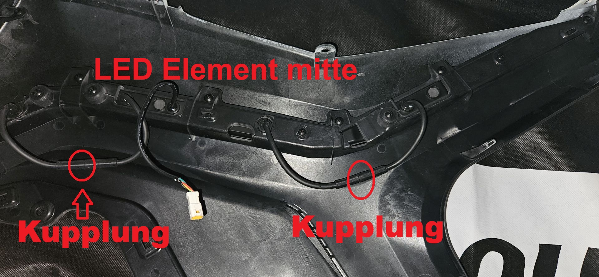

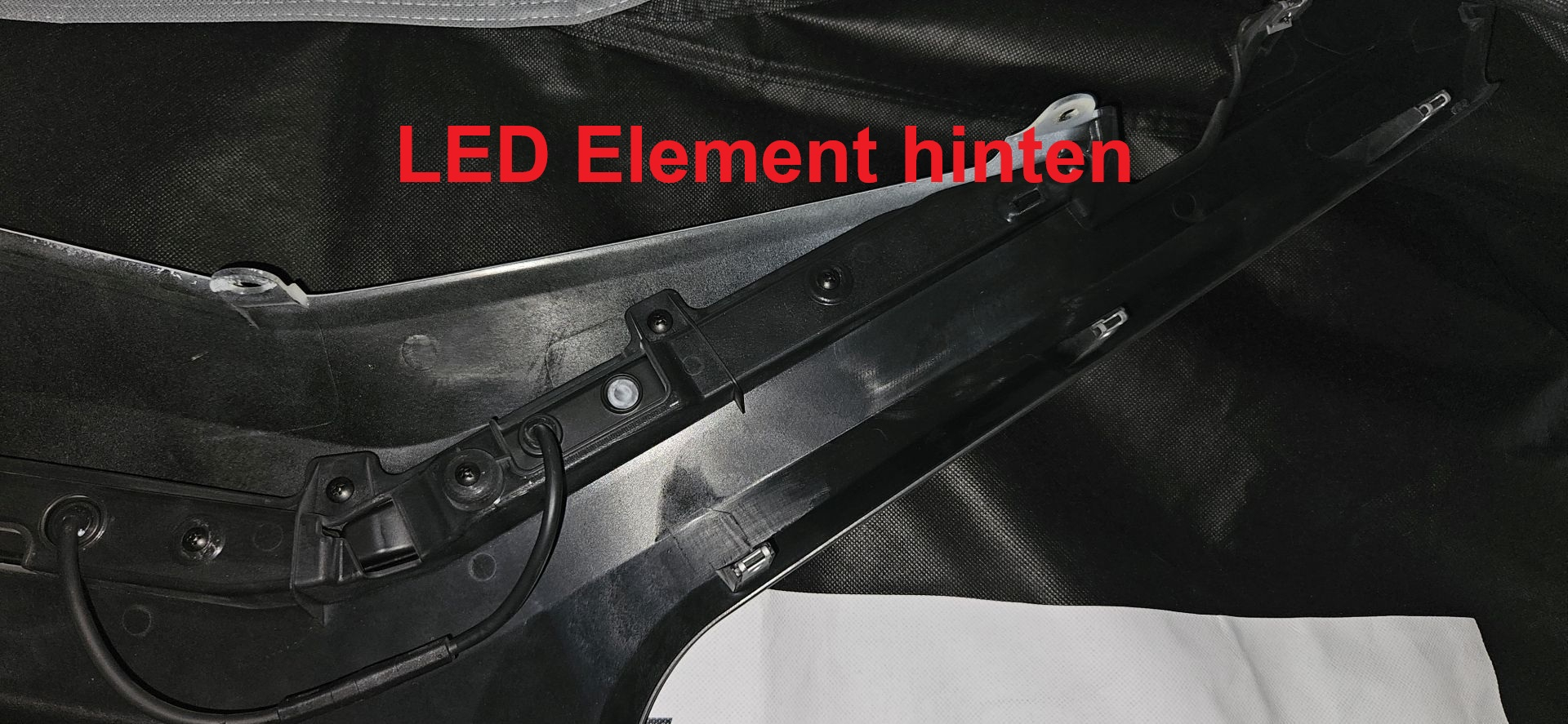

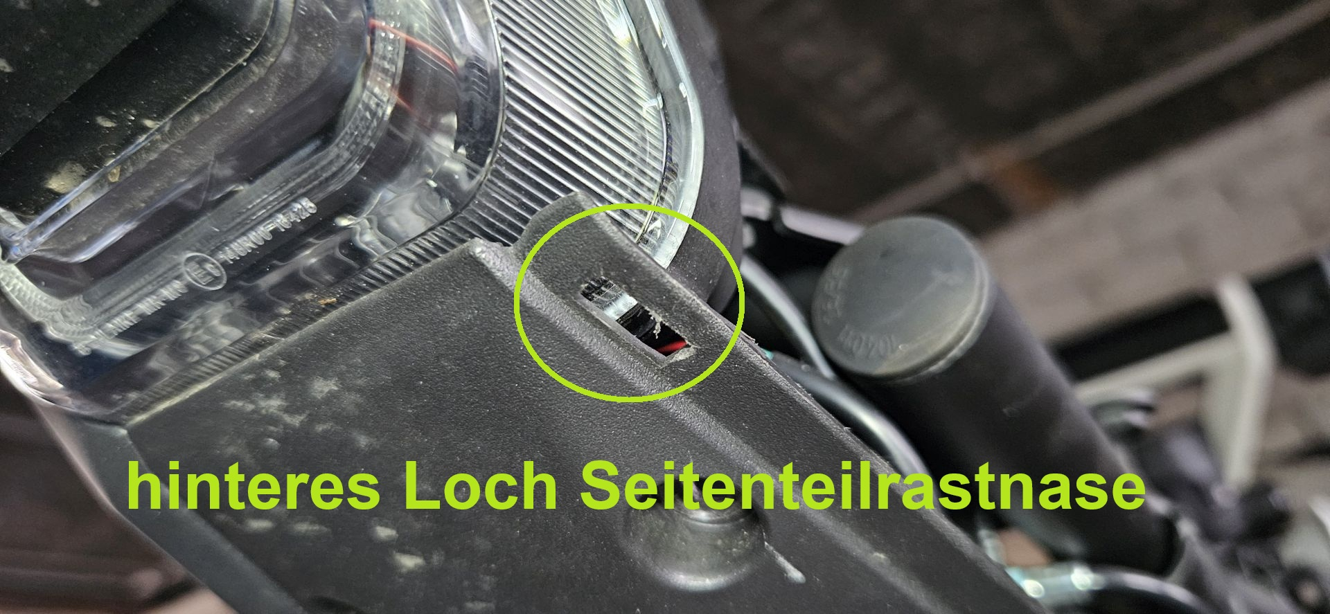

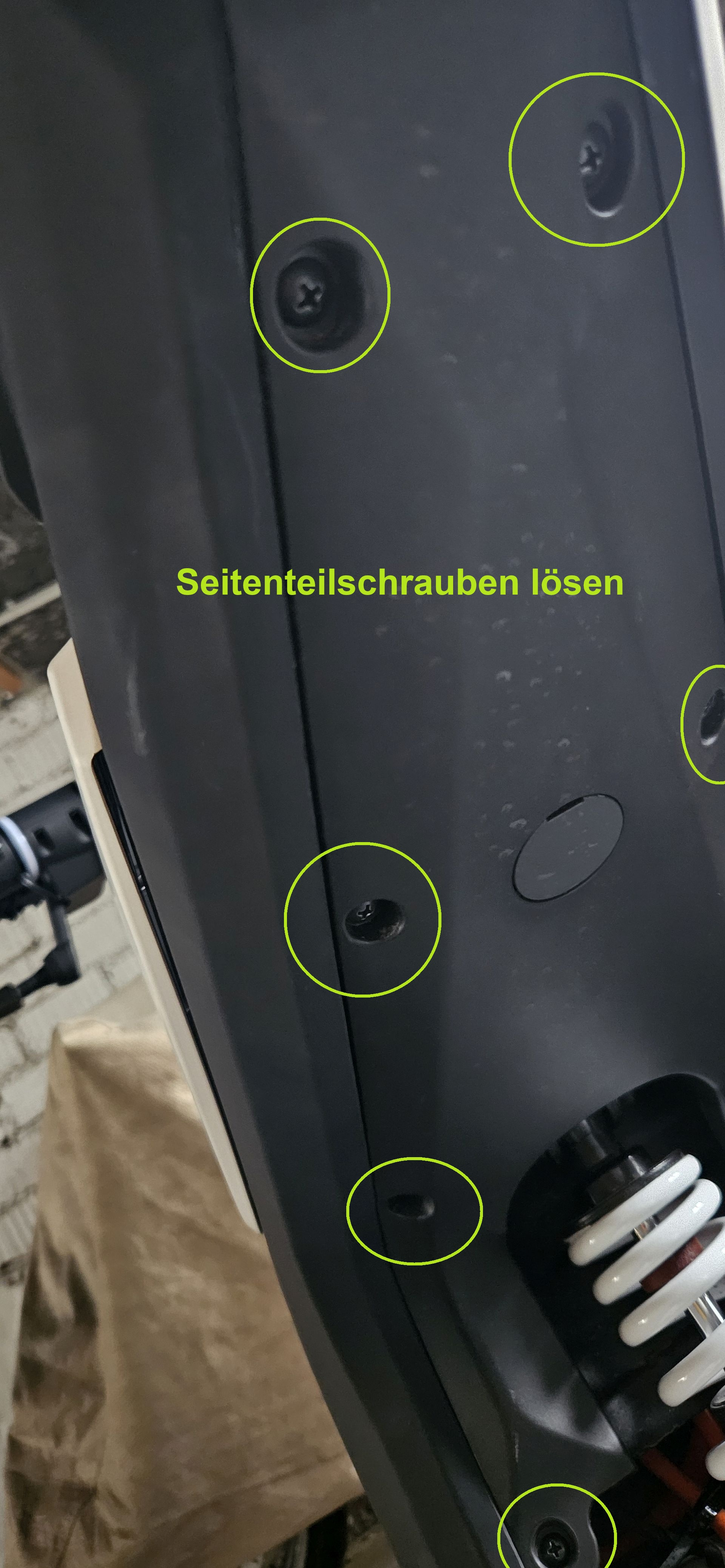

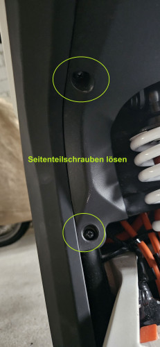

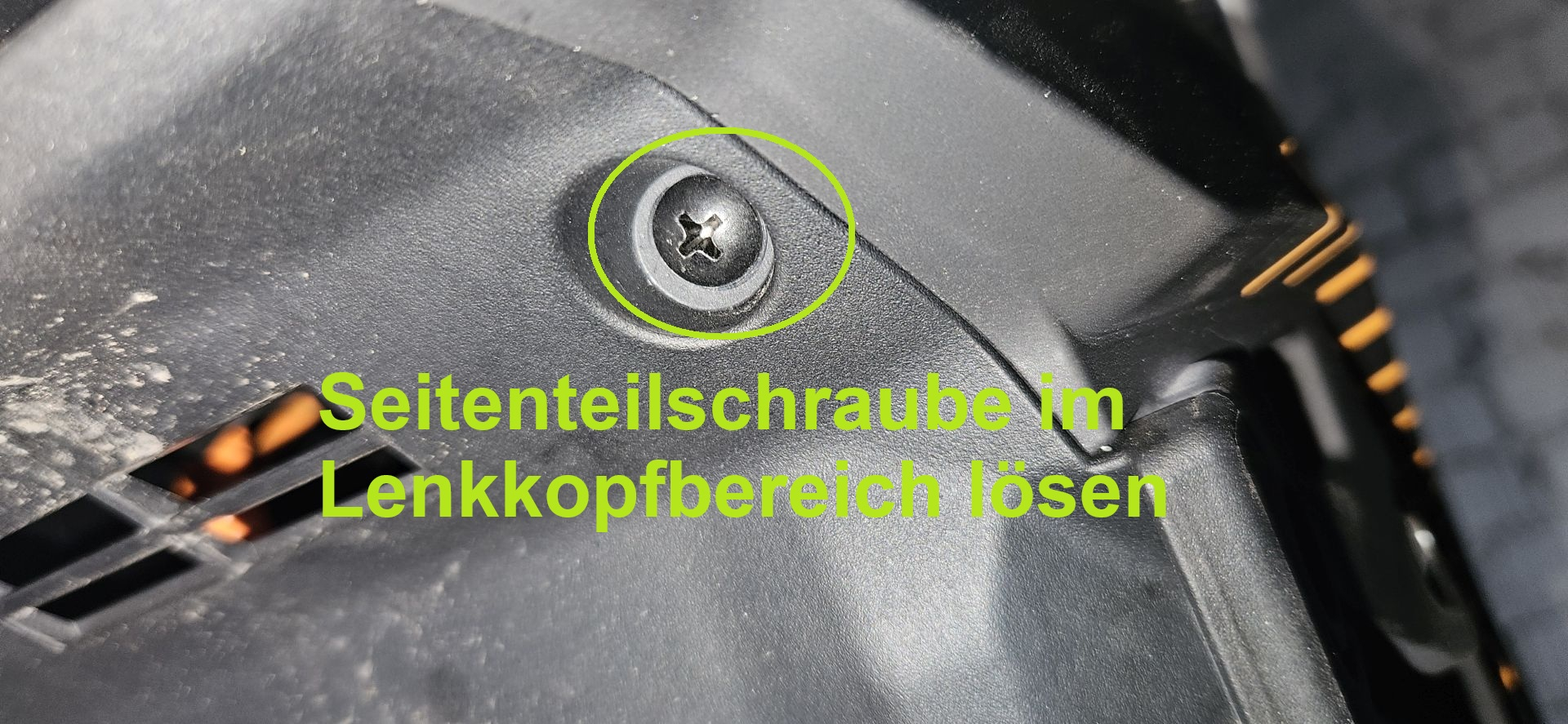

soweit schon mal danke.metabaron65 hat geschrieben:...alles "Unnötige" abbauen möchtest empfehl ich das ganze Plastikgerüffel oder zumidest die schweren LED Lichteffektelemente abzubauen weil die nicht leicht sind.
Die Quäckehupe (links vorne) werde ich wohl auch ersetzen (wenn ich was besseres habe).
Alfons.

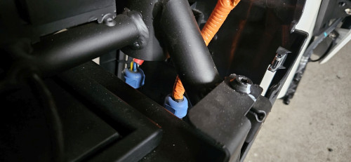

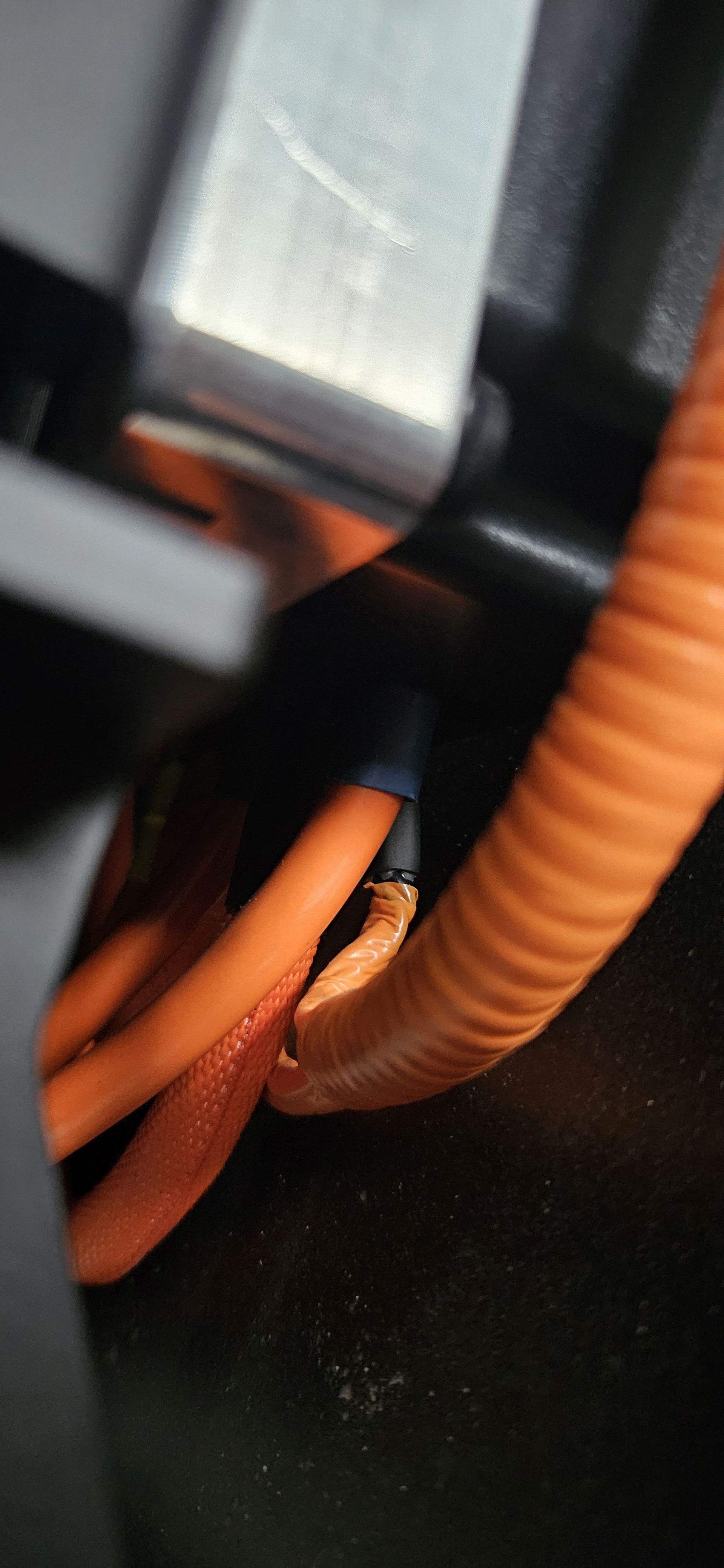

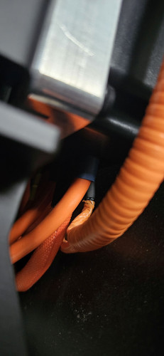

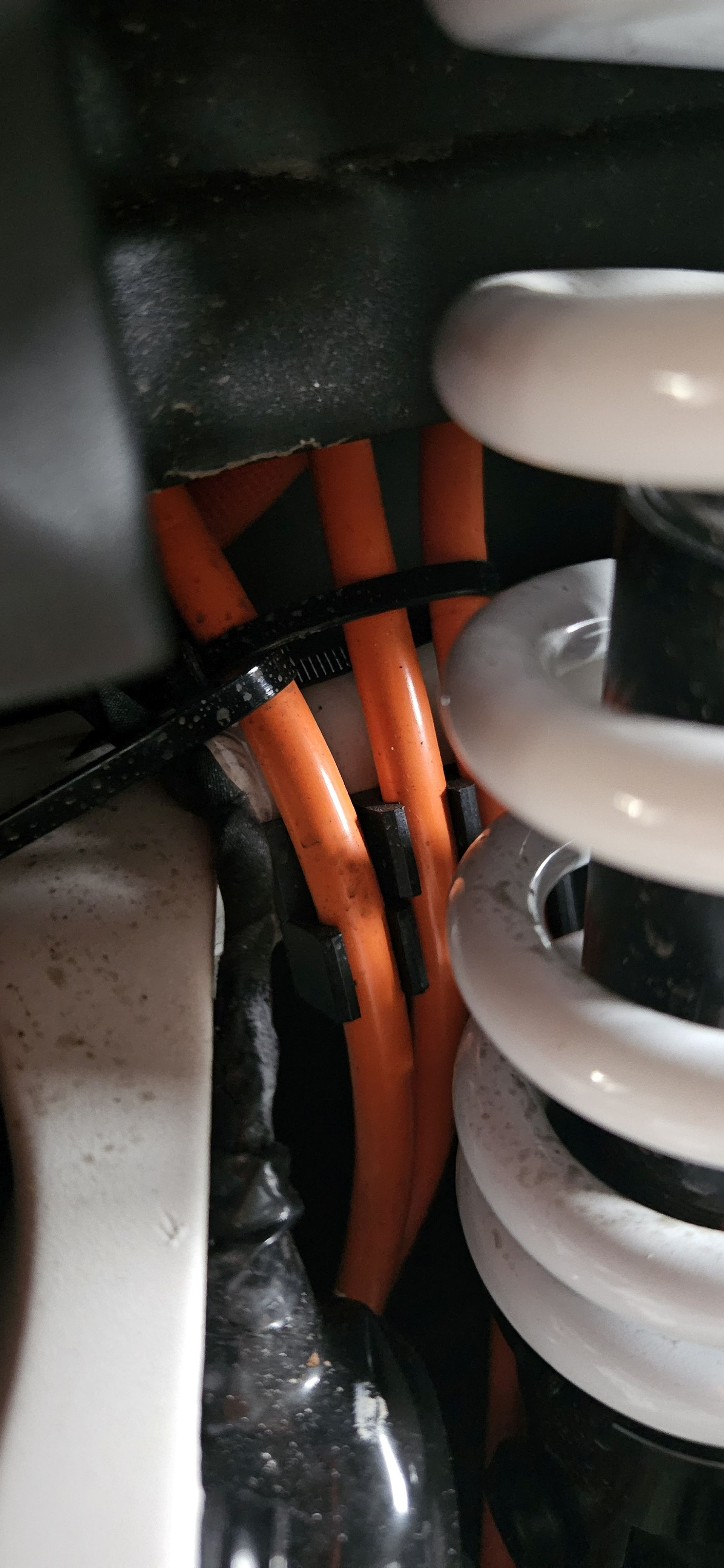

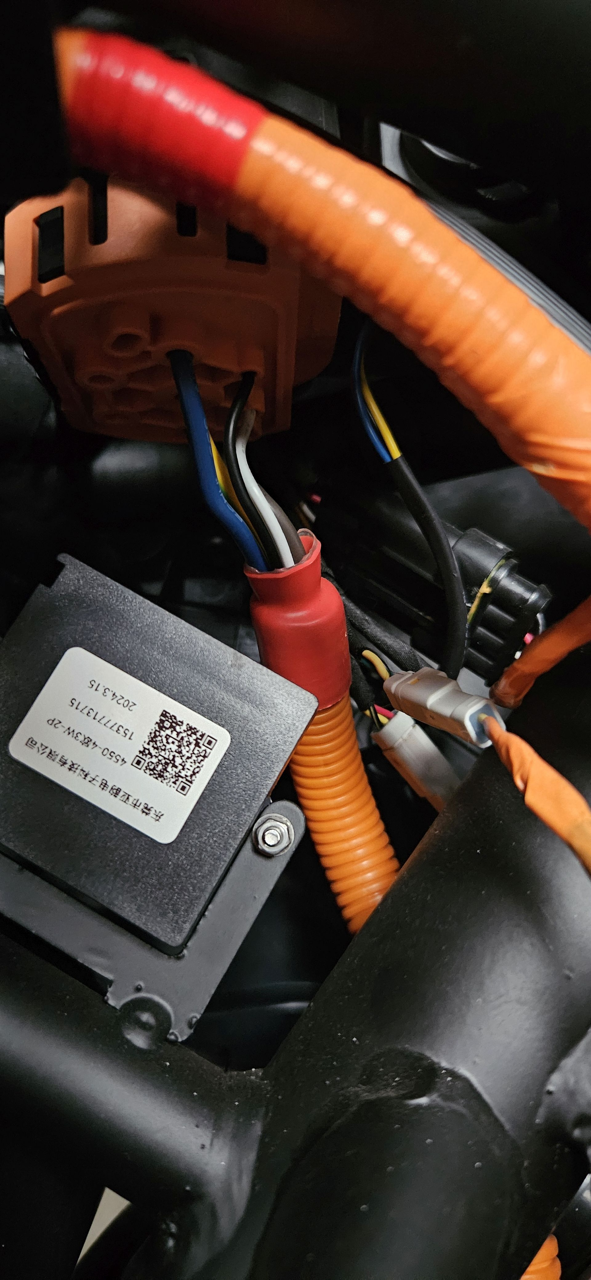

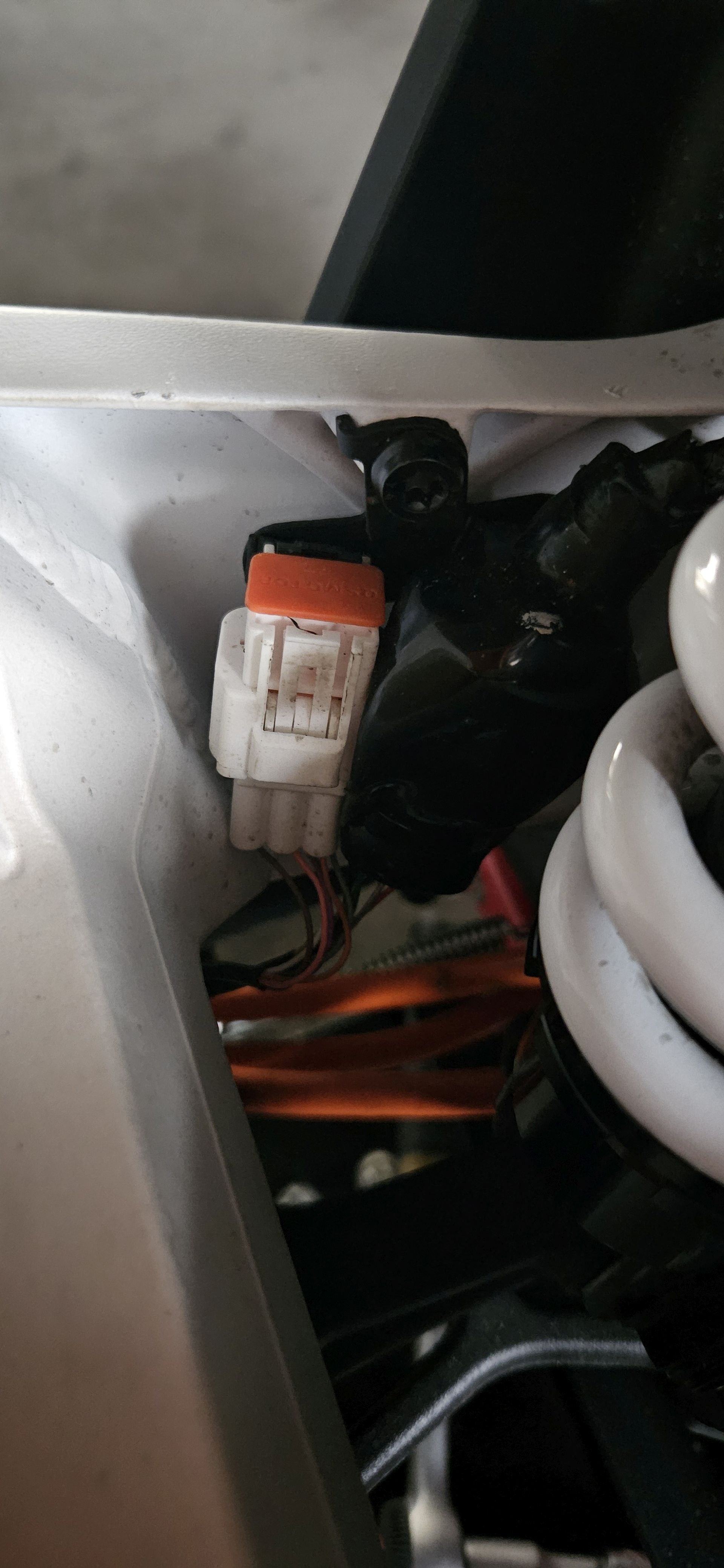

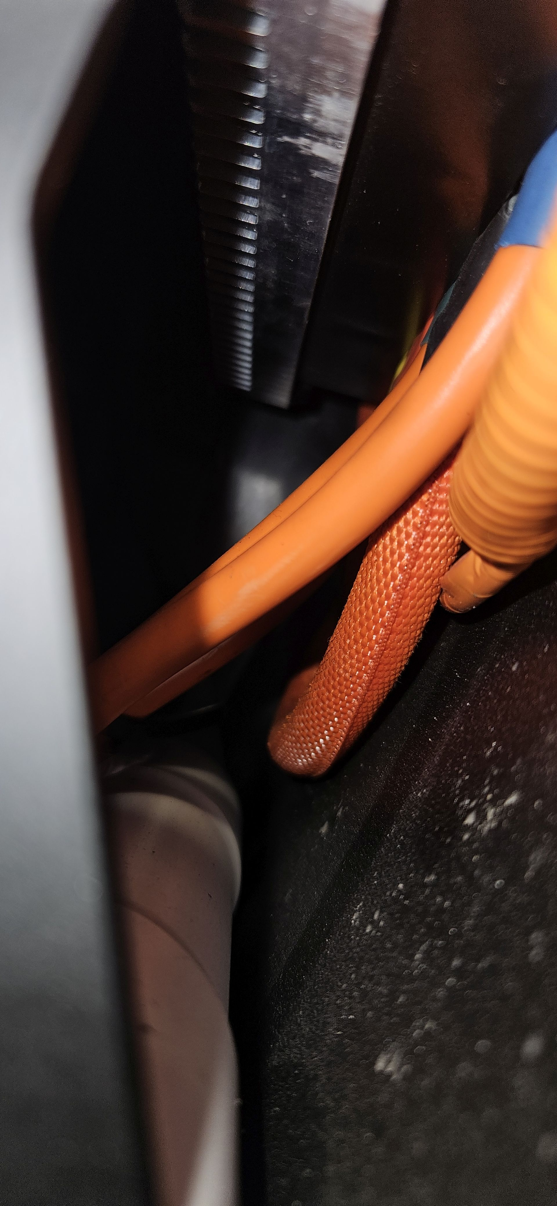

Schaut echt cool aus. Kannst Du ev. ein Bild vom Stecker von den Motorkabeln posten? Wäre nett das mal zu sehen.

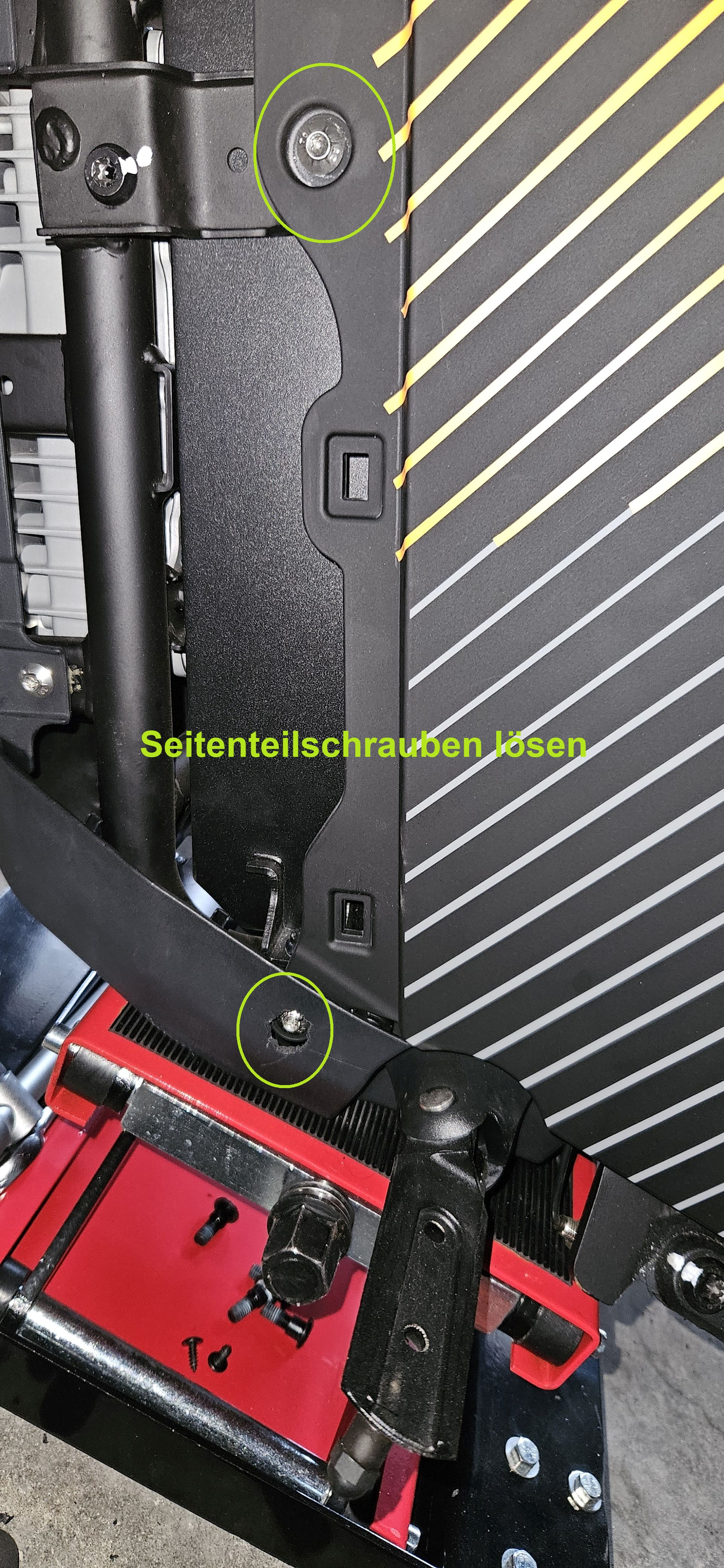

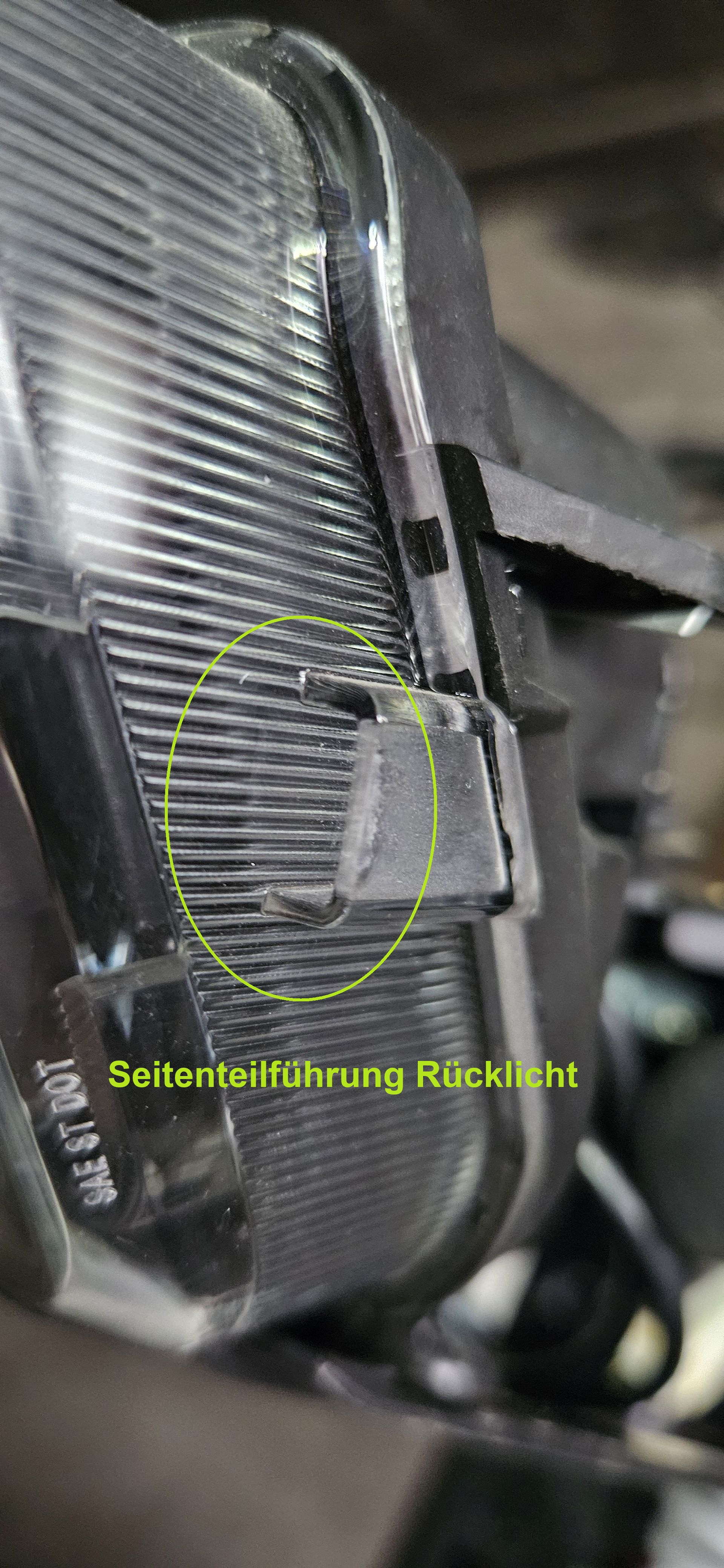

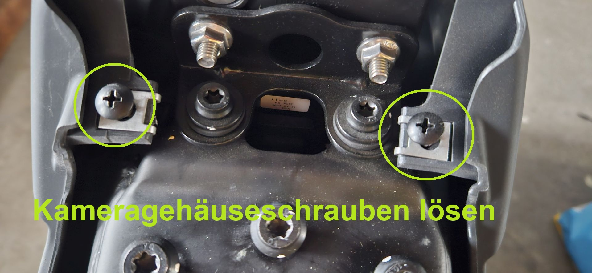

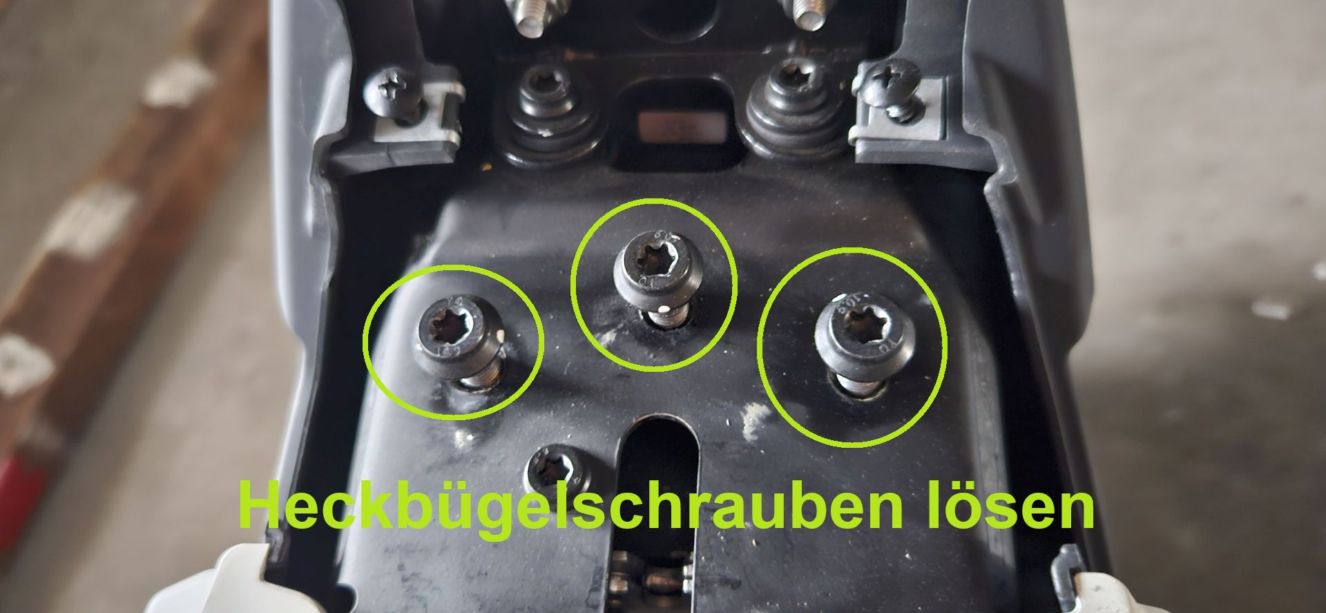

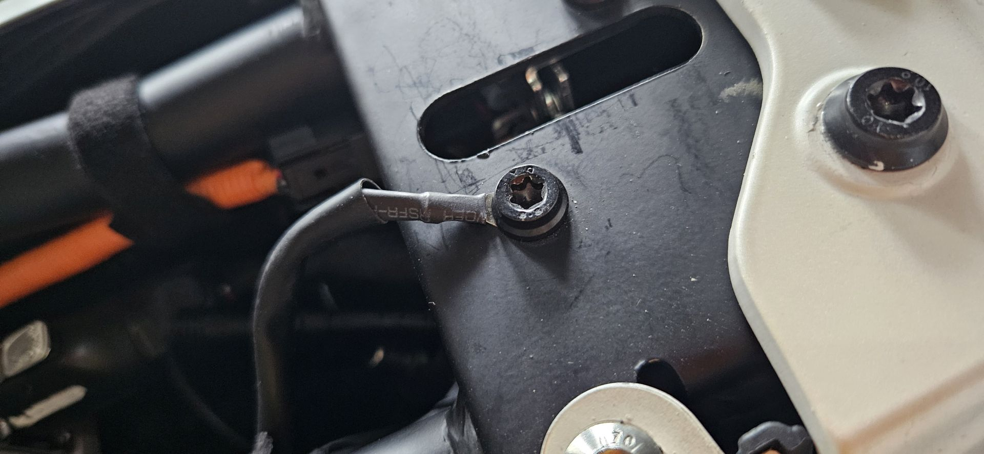

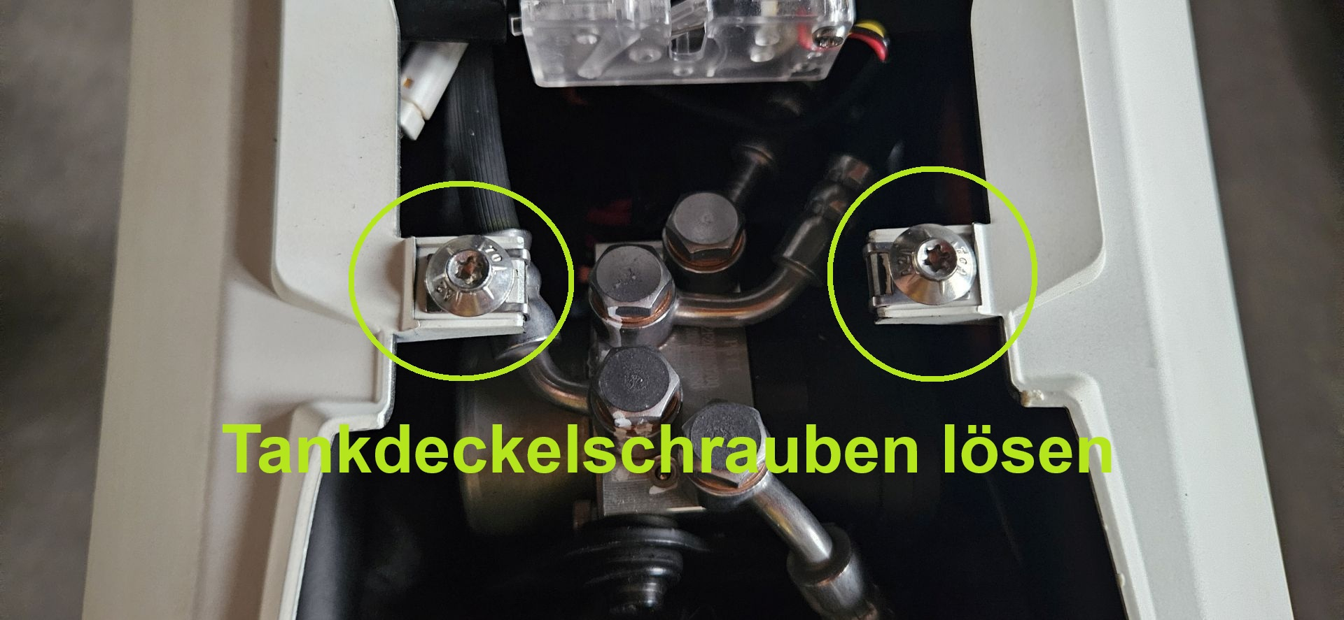

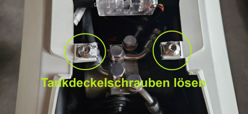

Super. Danke dir für die genauen Infos. Werde wohl jetzt erst noch ein wenig fahren und im "Winter" die Maschine etwas strippen.metabaron65 hat geschrieben:...Von Naxeon gibt es zur Demontage der Plastikteile ein offizielles Video namens "tb 3 4 body covers disassembly" auf Naxeons YT Kanal. Meist ist das Video nicht gelistet. Da ich für Heute mit der Montage fertig bin hier ein paar Infos bevor ich Morgen noch ein paar Detailfotos mache.
1)...
ACHTUNG: die versteckteste silberne TX Schraube verbirgt sich ganz unten hinter den Unterbodencover.
...Fotos mach ich Morgen![]()
Alfons.
