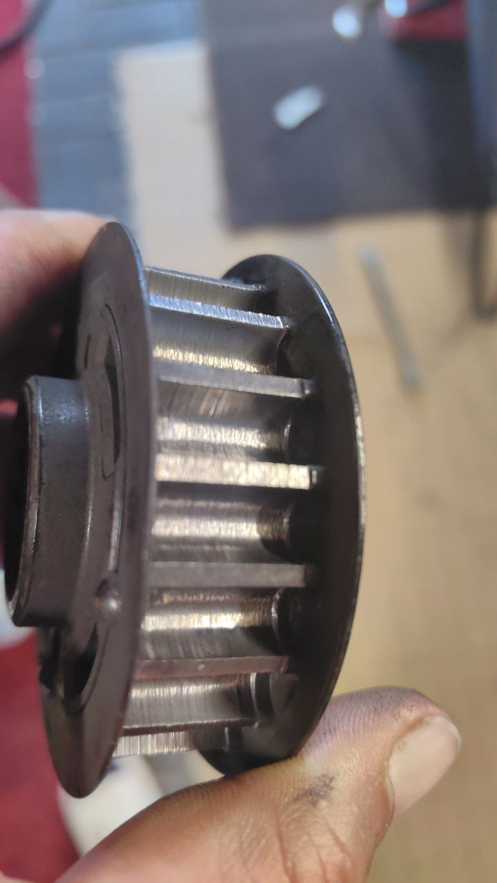

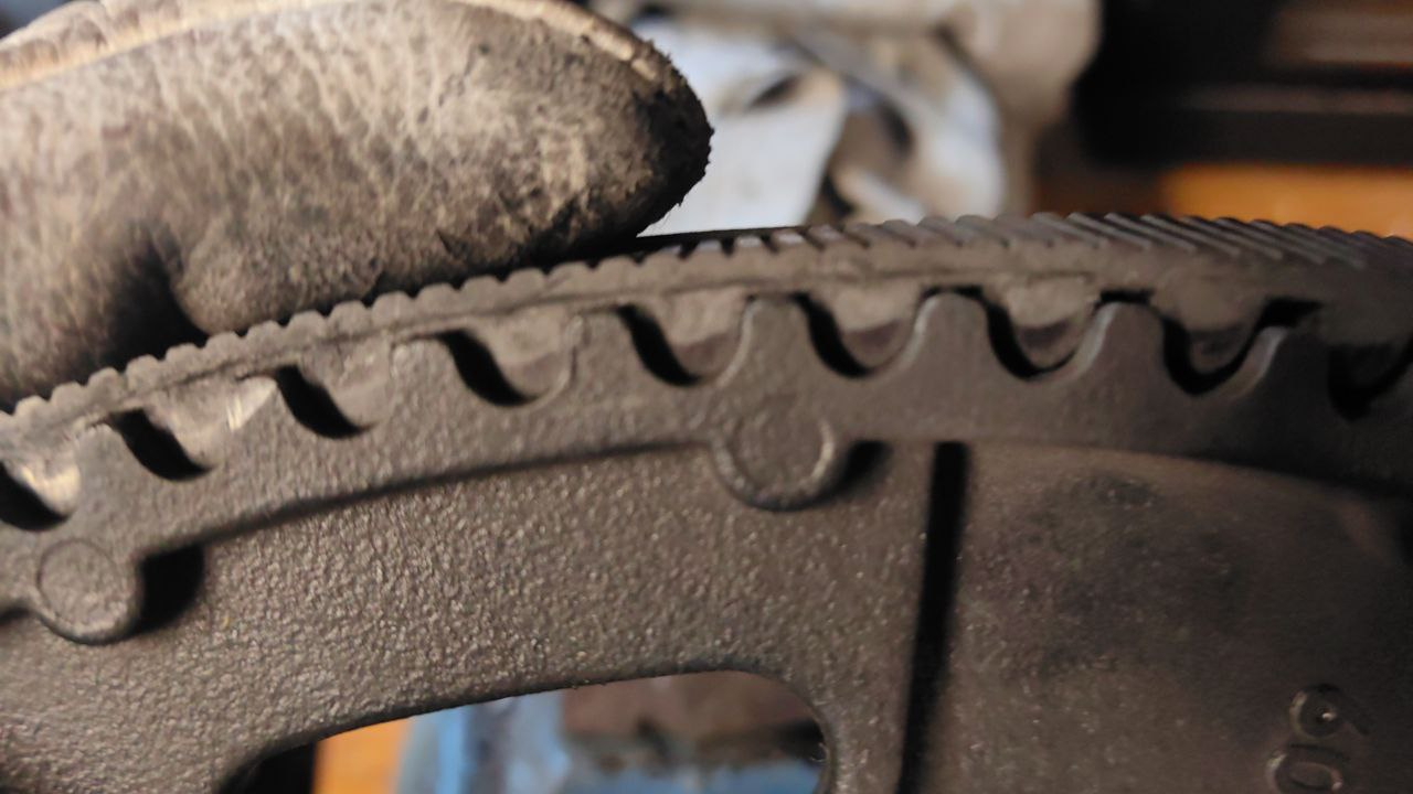

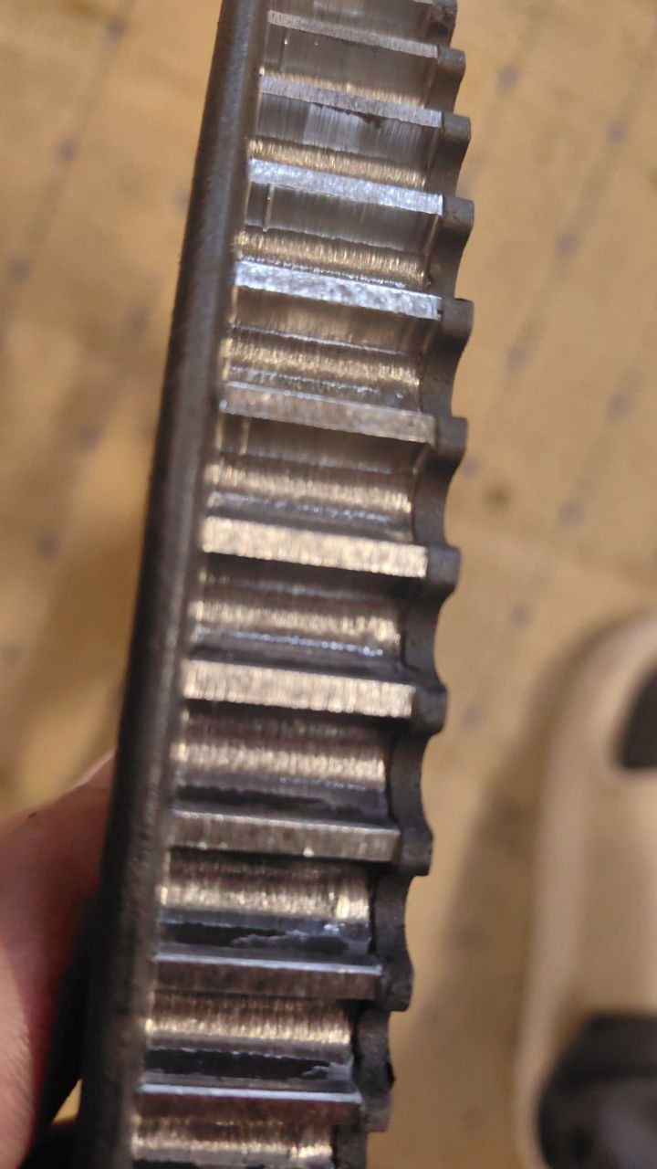

bei meiner Maschine wurde mal eine nicht originale Riemenscheibe hinten verbaut welche stark abnutzte und nun ein Tausch von allem ansteht.
Habe erstmal alle Teile geordert, aber ich müsste noch wissen ob das vordere Rad eingeklebt wird und womit.
Hat jemand Erkenntnisse für mich?

Auch hier im Forum habe ich mal von dem günstigem großen Riemenrad gelesen, lasst die Finger davon. Ist anscheinend zu weich.

Das Ritzel wird normal mit Loctite geklebt und dann mit Schraube und Scheibe gesichert.
- Beiträge: 20829
Re: Riemenrad vorne tauschen
Man muss das Motorritzel mit kräftig Loctite auf der Motorwelle einschmieren, um das Spiel da rauszunehmen. Die Schraube ist nur zur zusätzlichen Sicherung. Welche Loctite Variante genau kann ich ggf. erst zuhause eruieren, aber keinesfalls das hochfeste rote!

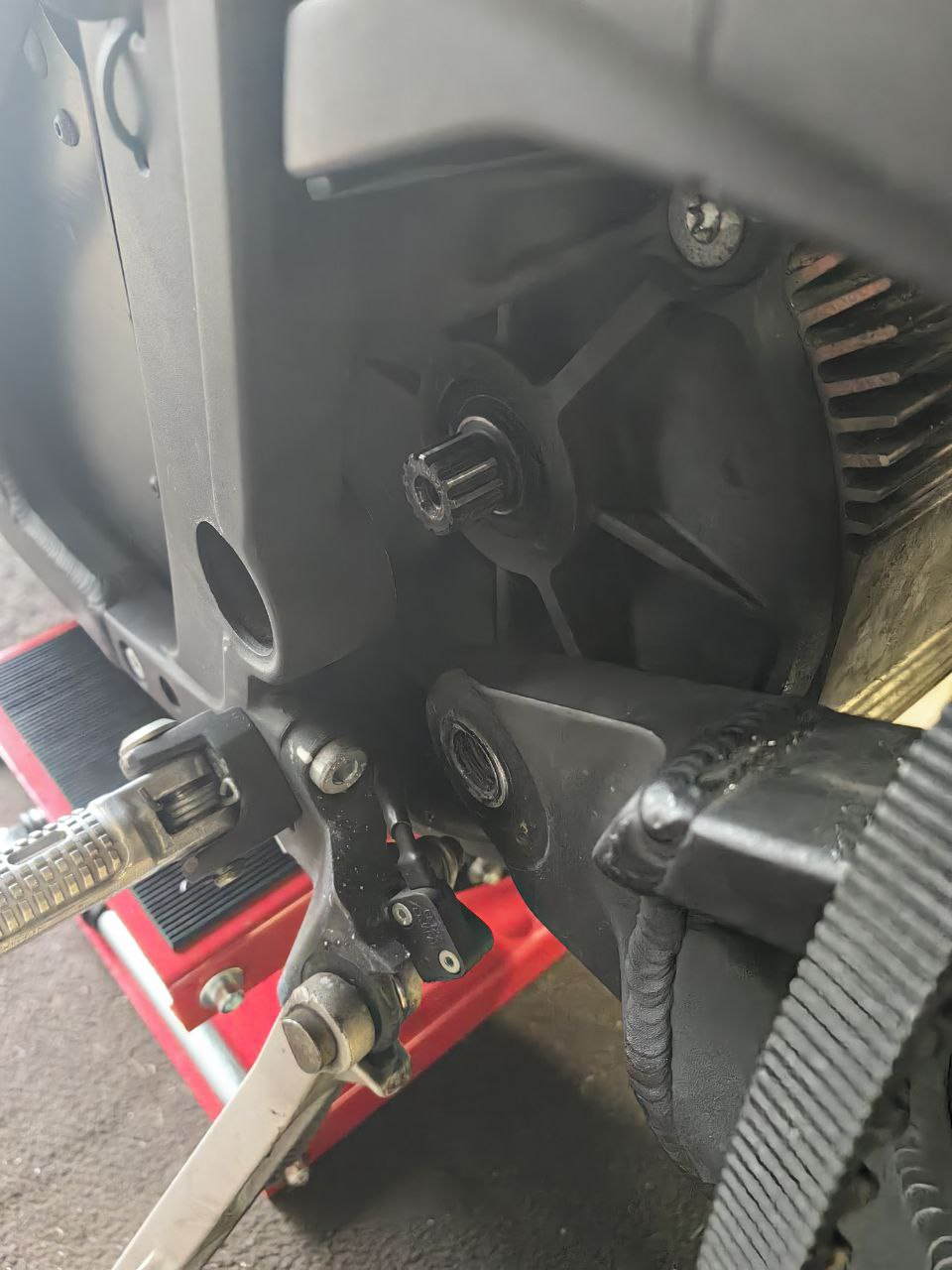

Dann bin ich ja mal gespannt wie fest es sitzt. Fange erst an wenn Teile da sind. Aber hab mal geschaut, wenn Schwinge nach hinten weggedreht passt mein Abzieher auf jeden Fall.Stivikivi hat geschrieben: Di 9. Sep 2025, 15:39 Das Ritzel wird normal mit Loctite geklebt und dann mit Schraube und Scheibe gesichert.

Auf jeden Fall gleichmäßig.
Manche haben wohl auch in US Foren klassisch zwei Löcher gebohrt und dann mit Schrauben zum auspressen gearbeitet. Würde ich so aber auch nicht machen..
Am besten wenn der Motor ausgebaut ist und dann mit Abzieher oder zwei Eisen hebeln.

Ritzel gern vor dem abmachen mit einem Gasbrenner oder Heißluftpistole gründlich aufwärmen, das macht das Loctite weich.
Und unbedingt als erstes die Mutter vom Ritzel lösen, solange Zahnriemen und hinteres Riemenrad noch an Ort und Stelle sind, sonst kannst Du die Motorwelle nicht abstützen gegen das Mitdrehen
Umgekehrt nach Ritzel in Loctite gebadet aufschieben Zahnriemen wieder montieren, zum Gegenhalten beim Mutter festziehen.
