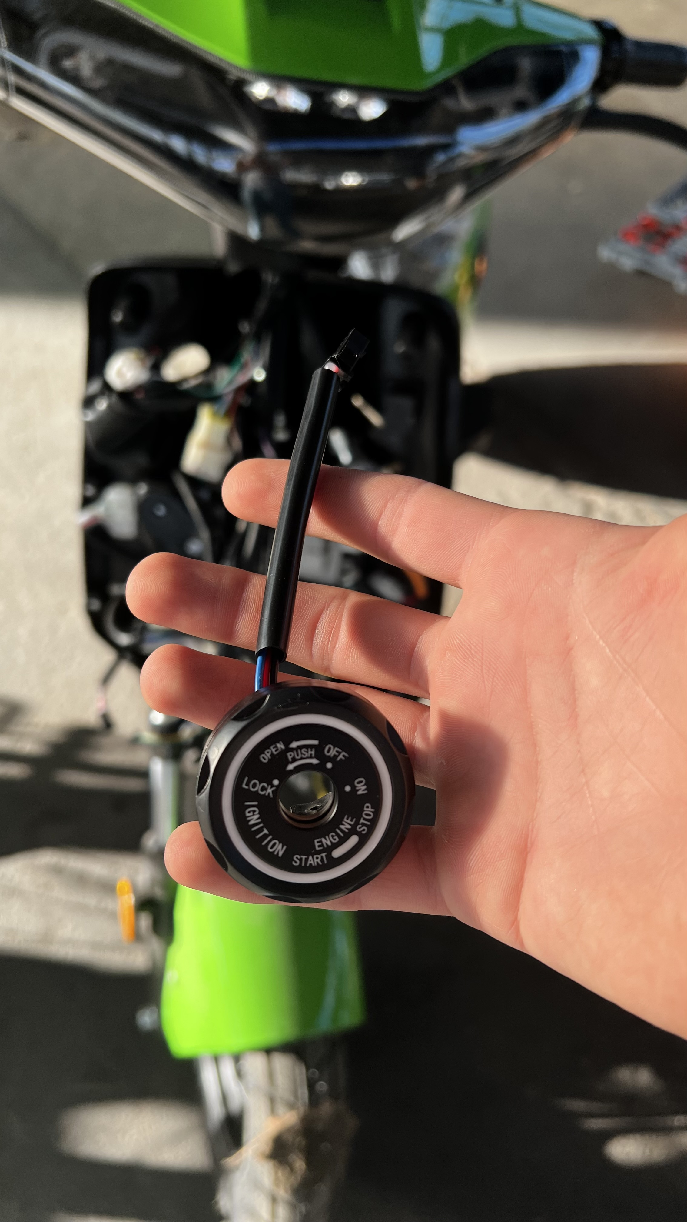

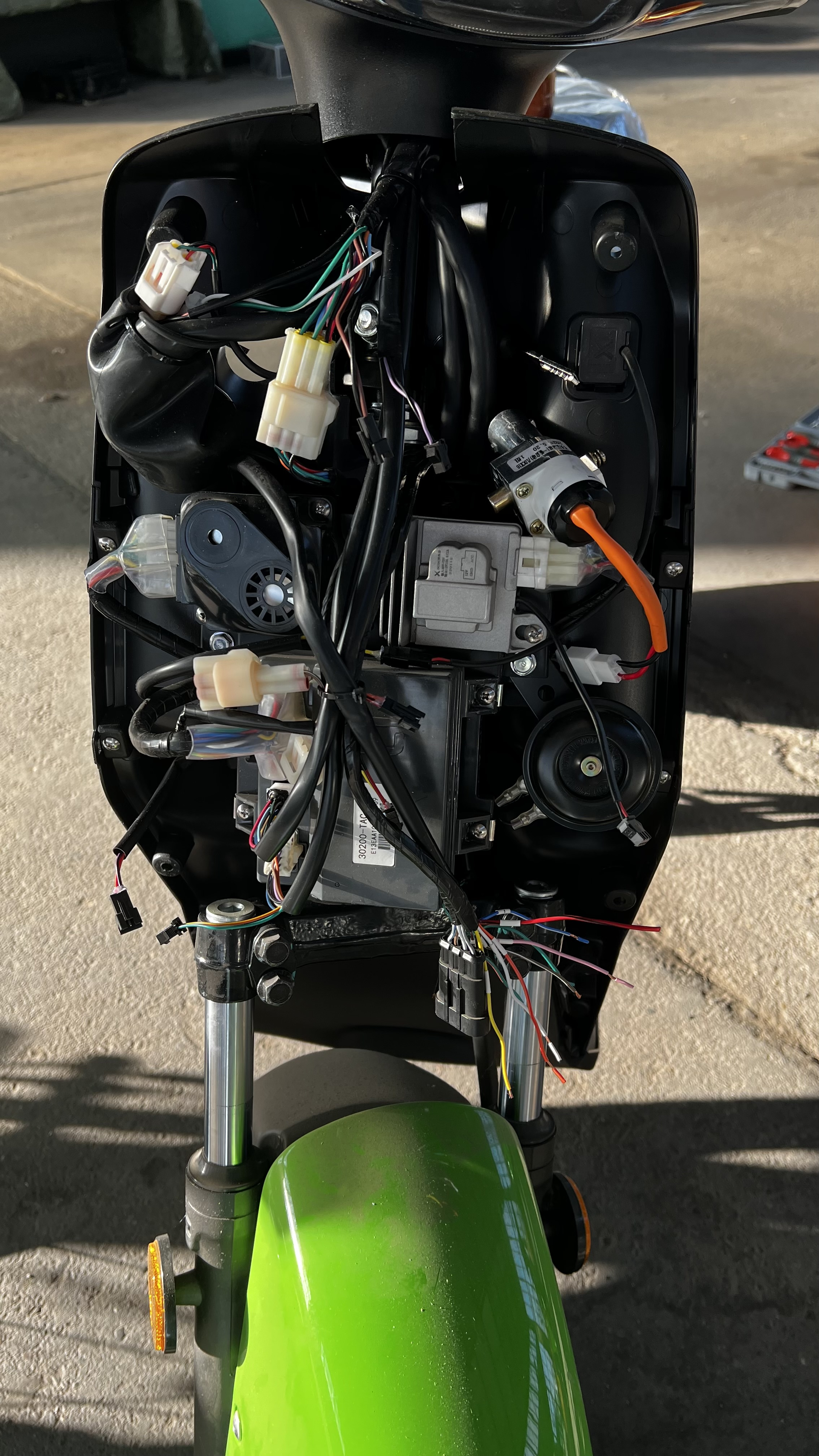

danke für deine Rückmeldung, Didi! Ich habe inzwischen ein Zündschloss angeschlossen, aber jetzt habe ich zwei Probleme:
• Wenn ich den Gashebel betätige, passiert nichts – der Roller reagiert nicht und fährt nicht los.
• Die Sitzbank lässt sich nicht mehr öffnen.
Weiß jemand von euch, mit welchem Kabel das zweite Teil vom Zündschloss verbunden werden muss (siehe Foto)?
Vielleicht hat das ja schon jemand von euch gemacht oder einen Schaltplan parat, damit ich nichts falsch anschließe. Würde mich über jede Hilfe freuen! 🙏
Viele Grüße,
Cux Fahrer

sorry cuxfahrer, habe erst jetzt die zwei Wochen alte Rückmeldung gesehen.
Es ist ja nur ein elektrischer Kontakt am Zündschloss-Teil mit dem Orangenen Strang, der dafür genutzt wird, den Strom im Fahrzeug einzuschalten. Das geht bei Super Soco glaube ich über das Akku-BMS (eventuell aber auch direkt mit Akku-Spannung am Zünsschloss-Kontakt).
Wenn der Strom bzw. die Spannung da ist, gibt es in der Regel im Battery-Plus-Kabelstrang die Verzweigungen:
- Fahrstrom = dickes Kabel
- Stromversorgung DC/DC-Konverter für den 12 Volt Stromkeis (Licht/Hupe), wenn die fehlt -> Kein Licht
- Einschaltspannung Motorcontroller (fehlt die, bleibt der Motor aus)
Das Nicht-Anlaufen des Motors kann weitere Gründe haben.
Es müsste darüber hinaus (vermutlich im Stromkreis 12 Volt) ein weiteres Kabel geben, dass den Öffnungs-Mechanismus der Sitzbank schaltet.
Aber da ist es gut möglich, dass sich eine Sharing-Version deutich vom Privat-Roller unterscheidet. Ohne dass die 12 Volt für das Licht da sind, läuft da aber auch Nichts. Die 12-Volt produziert das graue Alu-Gussteil auf dem Foto unter dem Zündschloss.
Ich sehe da noch 9 Kabeladern ohne Verbindungspartner. Das wird noch etwas dauern, bis da alles aufgeklärt ist.
Das Teil des Schlosssatzes, das Du in der Hand hälst, hat offenbar drei Kabeladern, wovon Eine die Zuleitung und eine Andere der Schaltstrom Sitzbankentriegelung (open) sein wird. Das müsste man beim Schließvorgang messen können, welcher Kontakt in Stellung (open) geschlossen ist.
Oder dient das nur der Beleuchtung des Ringes?
