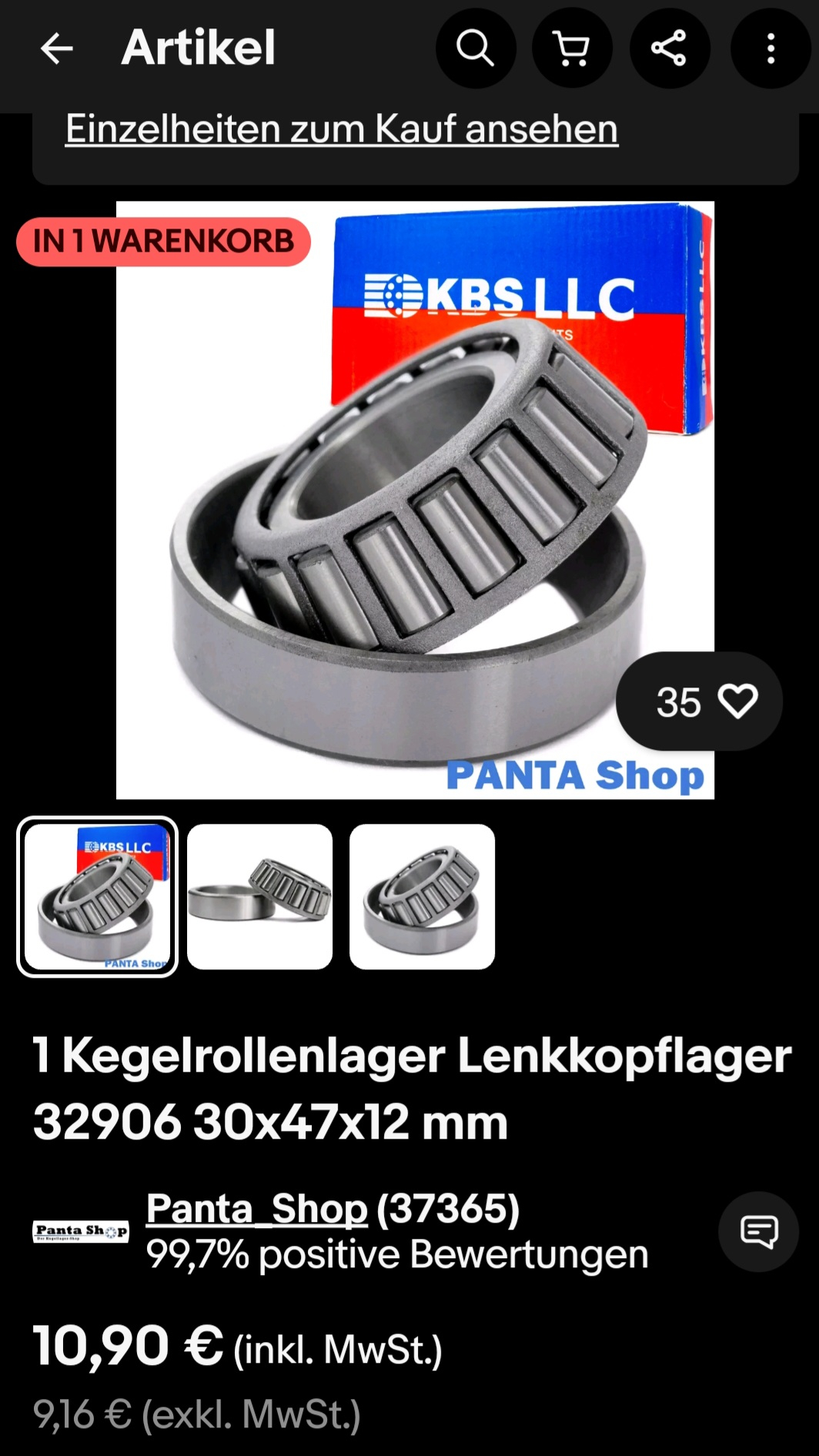

Moin Rufter,Rufter hat geschrieben: Fr 19. Sep 2025, 07:18 Gestern wurde das LKL gewechselt. 70€ für das Lager finde ich aber schon etwas brutal. Hoffe, dass es sein Geld wert ist und deutlich länger als 1 Jahr hält. Arbeitszeit hat etwa 330€ gekostet.
Muss das LKL eigentlich gefettet werden? Wenn ja, kann man das ohne großen Aufwand das selber machen?
weißt Du ob dort die Kegelrollenlager 32906 eingebaut wurden ?
Bei mir gibt es auch schon eine Rastposition in der Mitte. Vor dem TÜV würde ich die gerne tauschen und vorher bestellen...
Liebe Grüße aus Bremen

Hi Marcus!
Nein. Ich weiß leider nicht, welches die eingebaut haben. In der Rechnung steht leider auch nicht genau welches die genommen haben.
Auf jeden fall meinte der Werkstattleiter bei Trankvile, dass er vor kurzen erst bestellt hat und genügend auf Lager hat.
Versuch doch einfach mal bei denen anzurufen und frag, ob sie dir eins zuschicken können bzw. sagen können, welches sie benutzt haben.
Ich kann jedenfalls sagen, dass die Lenkung nun deutlich und spürbar leichter geht und null Komma null Spiel oder Rastpunkte hat.
