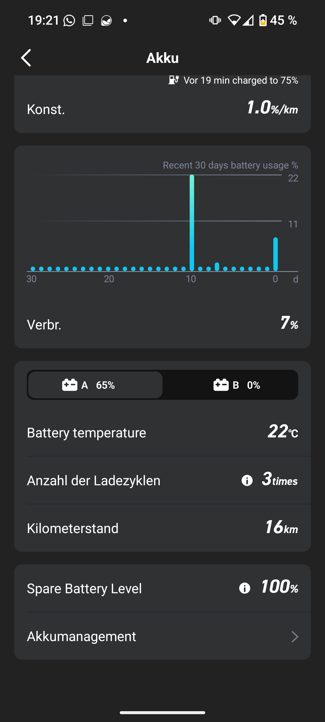

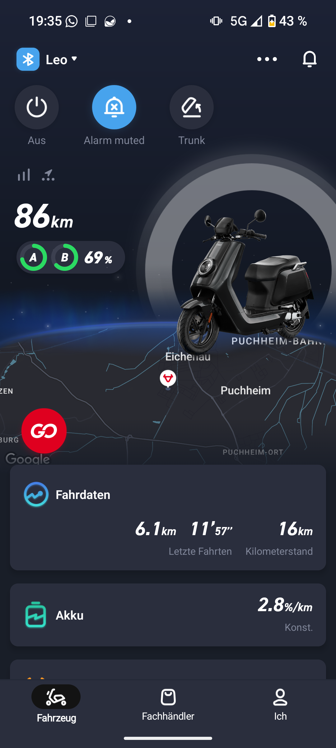

gestern meine erste Fahrten mit dem Nqi gts 45Kmh. Eine in die Nachbarschaft, zwei km, abgestellt, Zeit verbracht. Danach in den Nachbarort gefahren, 6km , eingekauft,beim Starten: Batterie leer. Panik. Akkus getauscht: ein Akku funktioniert jetzt, im DynamikMode nach Hause gefahren.
Zu Hause Akkus hin und her gesteckt, auf einmal warten beide Akkus wieder da, ein Akku etwas voller als das andere.
Kann mir jemand einen Tipp geben,
was das sein könnte.
