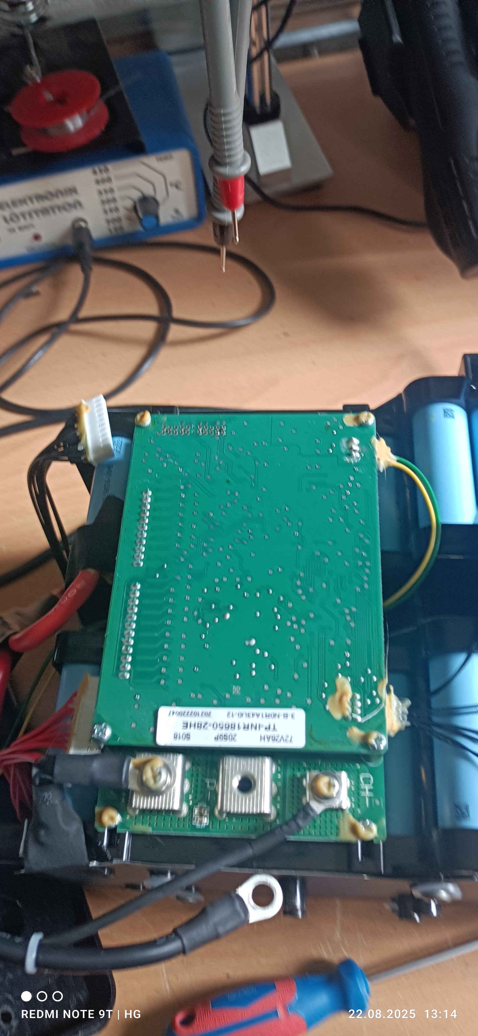

HAllo , seit einiger Zeit will mein Ladegerät den Akku nicht mehr laden. Geht ständig im Sekundentakt an und aus. Ich hab den Akku jetzt mal auseinader gebaut und denke daß das BMS hier einen Fehler produziert. Weiß jemand wie der Akku mit dem Bike kommuniziert ? Ist das ein CAN Bus oder eine RS 485 Schnittstelle ? Ein Datenaustausch zwischen Ladegerät und BMS findet anscheinend nicht statt, denn der gelbe und grüne Draht ist nicht mit der Ladebuchse verbunden und das ist mit großer Wahrscheinlichkeit die Schnittstelle.

ist es das BMS einer CR6? Koenntest Du noch Fotos posten wo man Seriennummern etc. besser erkennt.
Waere interessant zu sehen was das fuer eins ist, und ob und wie man das ggf. austauschen kann.

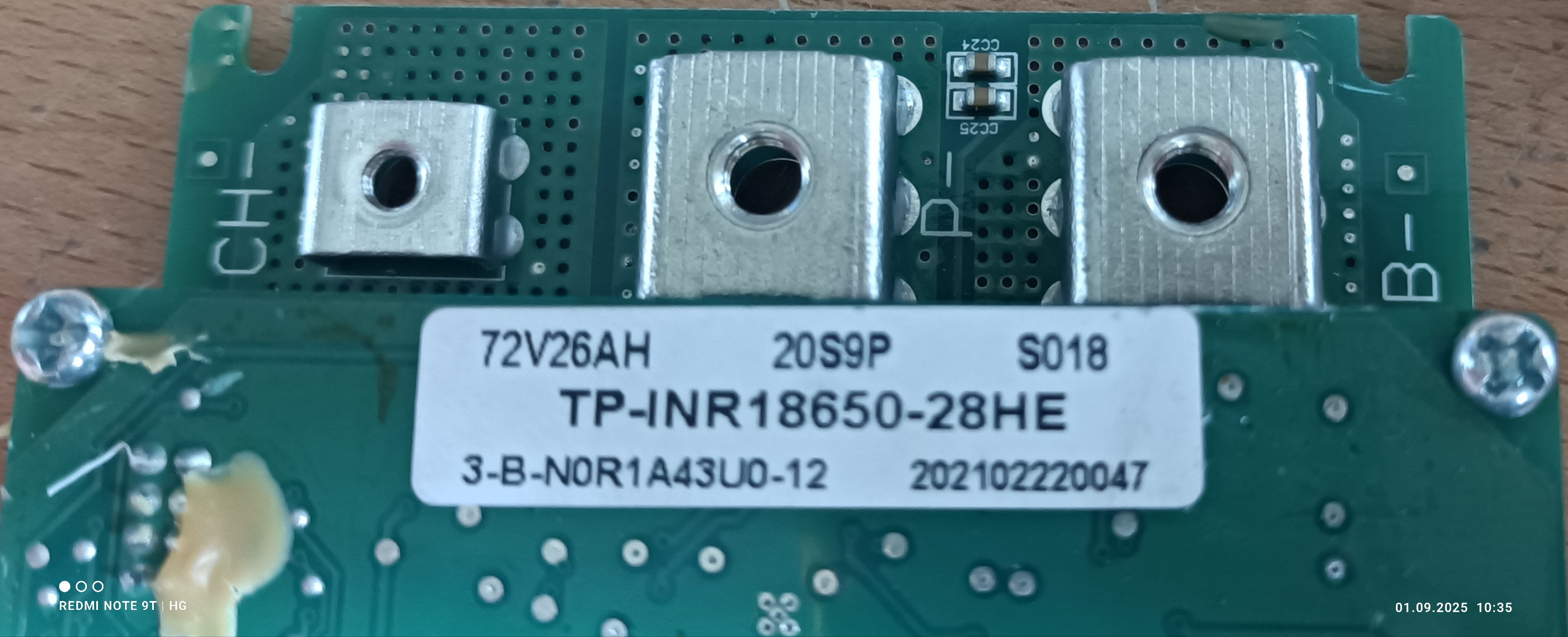

Re: Akku und BMS
der Akku:
hat ja auch die separate Ladebuchse, deren Minus offenbar an CH- des BMS angeschlossen ist
und die Power-Buchse deren Minus wohl an P- des BMS hängt.
Ein Charge-Port-BMS.
Das Messen von Zellenspannungen hätte ich jetzt auch einfacher eingeschätzt, als das Auslesen des RS485 Datenstromes.
Bisher ist die Indizienlage sehr dünn, dass hier tatsächlich das BMS als "Haupttäter" in Frage kommt.
