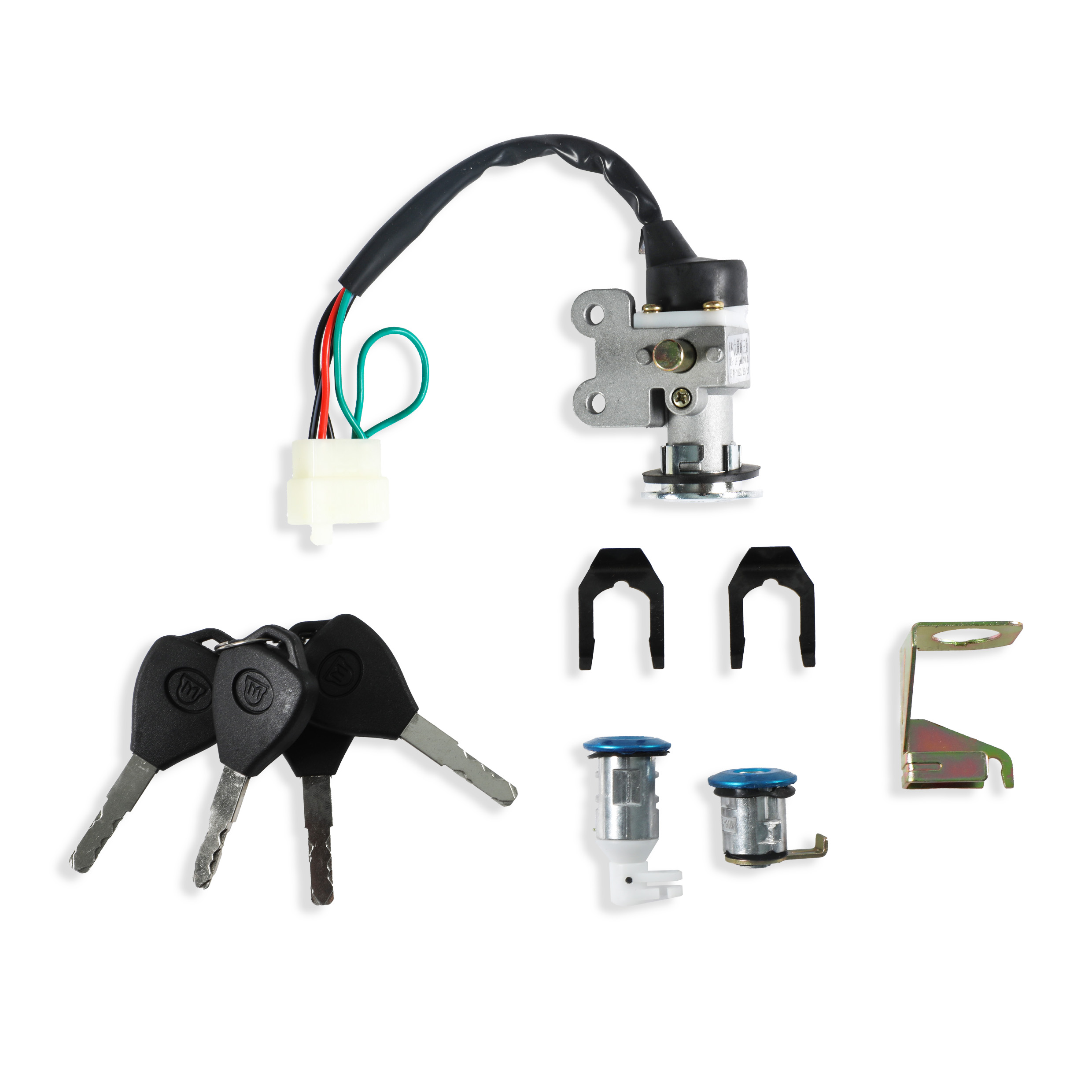

Hier sieht man die Kabel hinten am Zündschloss:

Auf ähnliche Weise kann man auch testen, ob es am Zündschloss liegt. Da die Hauptstromversorgung nur über den Schutzschalter geht, ist der eher im Verdacht. Im Zündschloss werden der Strom für die Beleuchtung und der Einschalt-Strom für den Controller geschaltet, aber nicht der Fahrstrom. Es kommt also (auch bei der Messung der Spannung) darauf an, ob der Fahrstromeingang des Controllers keine Energie bekommt oder der Einschalt-Eingang oder gar Beide.

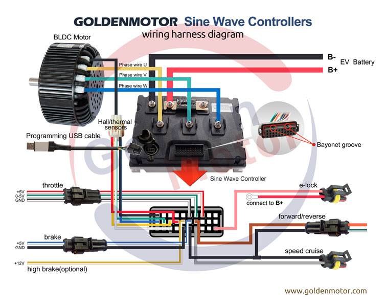

An diesem Schaubild zur Verkabelung eines BLDC-Motor-Controllers sieht man die zwei getrennten Zuleitungen (Haupt-Plus und E-Lock), die an Batterie Plus (B+) müssen:
An beiden B+-Leitungen und natürlich auch bei B- braucht es stabile Stromversogung.

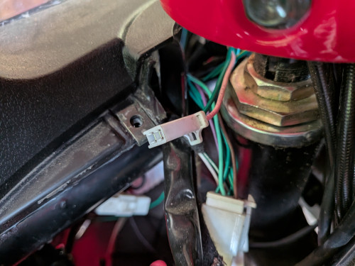

Inzwischen habe ich Recht viel abmontiert um nun gut überall dran zu kommen. Nach etlichen Messungen liegt es nun sehr wahrscheinlich am Hauptschalter. Momentan habe ich ihn in einer Position in der er die gewünschten ca. 80 Volt komplett durchlässt. Nun ist es jedoch zu noch einem Problem gekommen von dem ich nicht weiß ob es ein Folgeproblem ist oder gar eine Schutzfunktion. Wenn ich, mit Hauptschalter in der richtigen Position, nun den Zündschlüssel drehe, dann hupt der Kabinenroller dauerhaft aber dafür fährt das System normal hoch und ich sehe auch im Display wieder die richtige Voltzahl usw. Es scheint, bis auf das Dauer-Hupen, alles zu funktionieren. Kann es sein, dass das eine Schutzfunktion ist sodass man nicht losfahren soll - so als Abschreckung? Ich kann mir auch vorstellen, dass ich beim Entfernen der Front bei einem Kabel einen Kurzschluss gemacht habe - eher unwahrscheinlich, ich möchte dies aber nicht ausschließen. Es ist mir nun auch noch aufgefallen, das eine Steckverbindung hinter der Front nicht verbunden ist - ich weiß aber nicht, ob die jemals verbunden war...

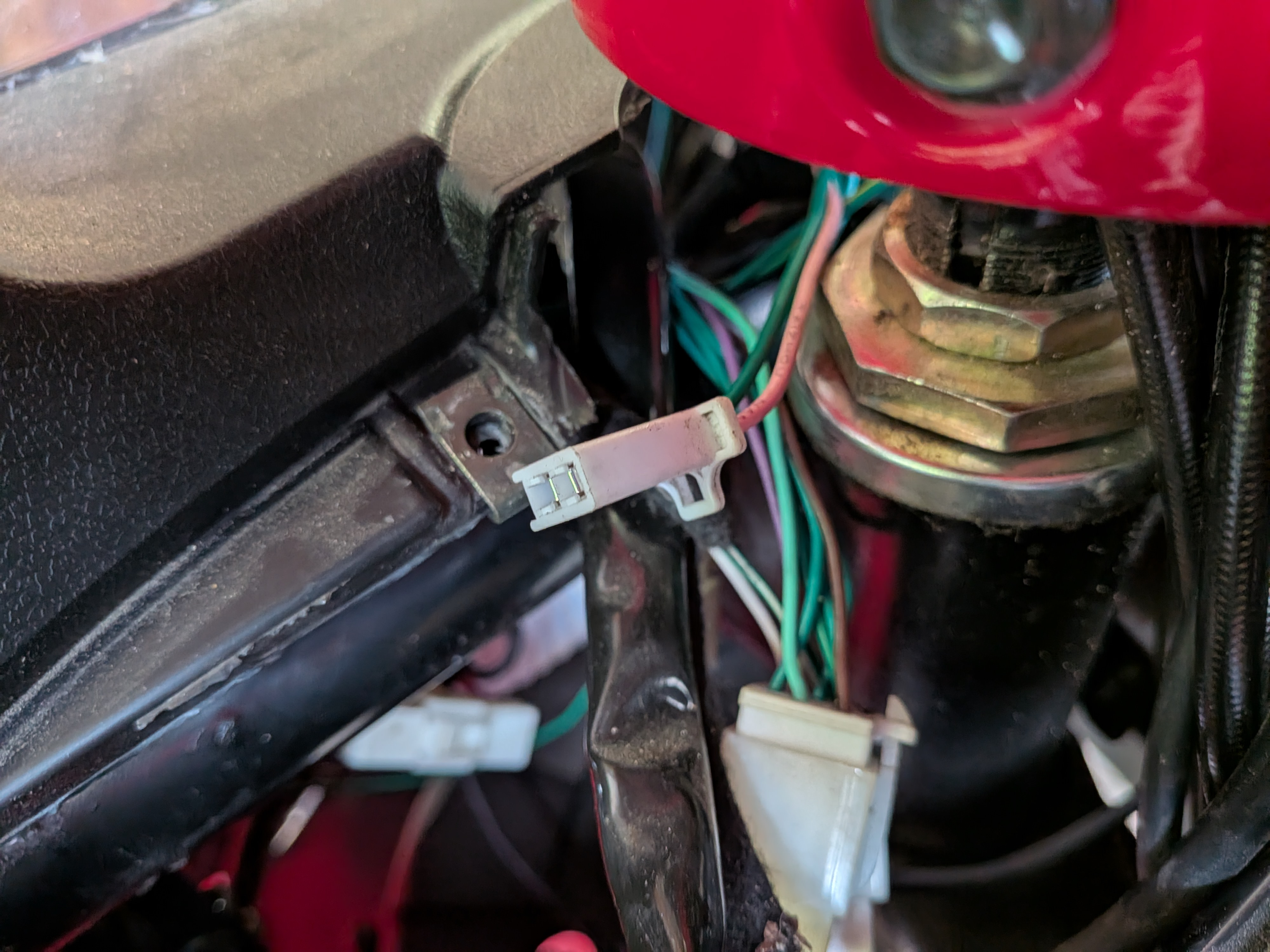

Hier noch ein Foto von dem nicht verbunden Stecker unter der Front.
