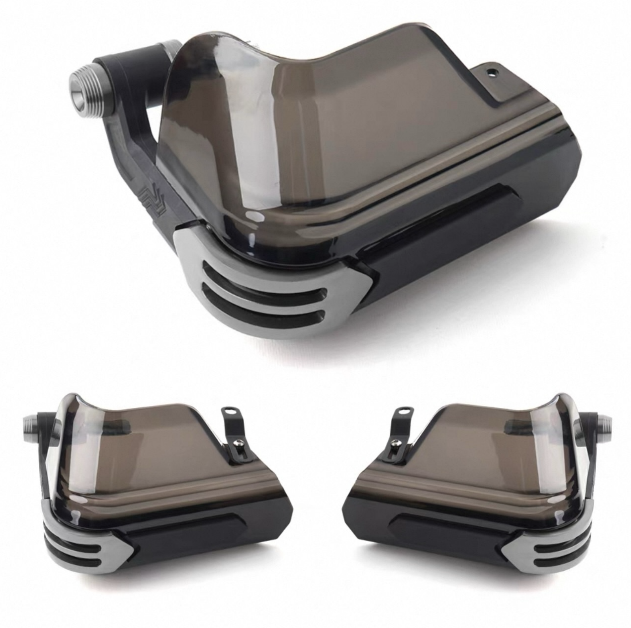

Hallo Leute!
Habe mir bei AE ein Paar Windschützer geholt.
Jetzt muss ich die Lenkergewichte tauschen bzw. ausbauen.
Das Endteil geht ja einfach, aber wie bekomme ich die innere Hülse raus?
Da gibt es ja die verschiedensten Hülsen, hat jemand von euch bei einem NIU das schonmal gemacht?

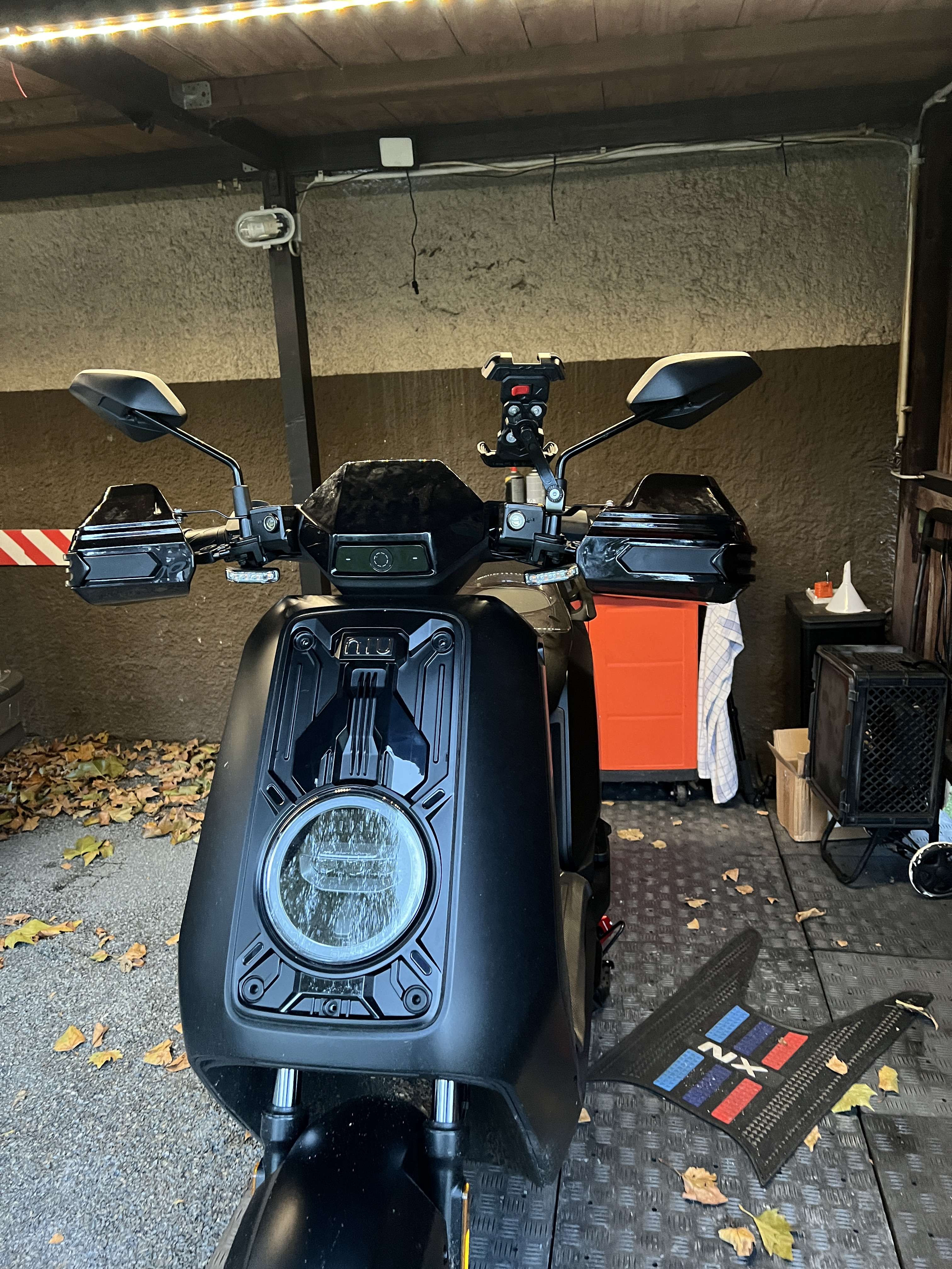

hm, komisch, meine passen. sind von escooterparts.
Nicht kompatibel mit dem kleinen Isotta Windschild. optisch schon ziemliche Brummer....
