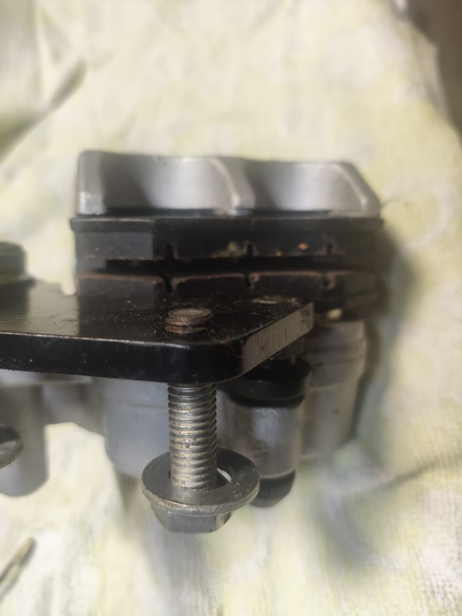

In Vorbereitung auf den Austausch der Bremsbeläge wollte ich zunächst Maße nehmen, um die korrekten Beläge zu bestellen.
Auch wenn ich von mir behaupte handwerklich nicht unbegabt zu sein, habe ich es offenbar fertig gebracht eine Innensechskantschraube fast rund zu drehen, sodass ich die Beläge nicht aus dem vorderen Bremssattel ausbauen konnte.
Da ich davon ausgehe, dass ich diese Schraube nicht mehr herausbekomme, ohne den Bremssattel dabei zu beschädigen, wollte ich direkt den Weg des geringsten Widerstands gehen und gleich einen neuen Sattel besorgen.
Nun scheue ich mich ein wenig davor bei Futura einen für 140€ zu kaufen.
In der Hoffnung, dass es sich um ein Standard-Bauteil handelt, welches man im Zubehörhandel günstiger bekommt.
Könnt ihr mir vielleicht sagen, welche Bezeichnung dieses Bauteil trägt, oder gar eine Bezugsquelle nennen?

Beim Ersatzteil kann ich Dir leider nicht helfen aber als alter Schlosser. Es kann helfen, den Innensechskantschlüssel an der Stirnseite kurz plan an einem Schleifstein oder mit der Feile abzuziehen. Dann mit dem Hammer leicht einschlagen. Der greift dann wieder besser. Wenn das nicht hilft bleibt noch die Möglichkeit, eine passende Torxnuss statt dem Sechskant mit dem Hammer in den Innensechskant zu kloppen.
Wenn Du an den Schraubenrand noch dran kommst helfen vorher Schläge mit einem Körner oder einem kleinen scharfen Meissel und einem Hammer gegen den Uhrzeigersinn. Das wirkt ähnlich einem Schlagschrauber und kann die Schraube lockern.
Als letztes gibt es noch Linksausdreher. Die sind im Set recht günstig. Dazu bohrst Du den Innensechskant ein paar mm an und der Linksausdreher frisst sich dann in die Bohrung.
Falls möglich nimm gutes Werkzeug und nicht Baumarktwerkzeug. Das macht oftmals den Unterschied, ob sich eine Schraube noch lösen lässt oder nicht.

mit körner und meißel vorsichtig aufkloppen, wie mein vorredner schon sagte.
ansonsten aufbohren.
gibts bei ebay, amazon...einfach bilder vergleichen.

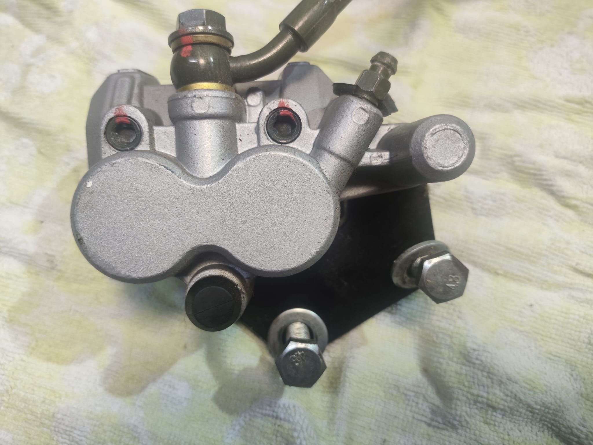

hat jemand einen Link für einen passenden Bremssattel vorne ? Direkt bei Futura gibt es nur die komplette vordere Bremsanlage.So ein Quatsch.
Problem bei mir ist , das wenn ich den Sattel festschraube , das Rad blockiert. Denke mal das die schwimmende Lagerung fest ist und dadurch die innenliegende Seite gegen die Scheibe drückt.

Hallo Hansen,
Du könntest auch einfach die Gleitbolzen der schwimmenden Lagerung reinigen (Bremsenreiniger).
Nur wenn die Gleitbolzen stark angerostet sind, müsste da wirklich getauscht werden.
Das Festfahren kann durch Schmutz passiert sein. Oft ist es aber auch ein Fehler bei der Wartung.
Die gängigen China-Bremssattel haben neben den zwei Gleitbolzen auch zwei Haltestifte für die Bremsbeläge, an die natürlich Kupfer- oder Keramikpaste gehört (an Haltestifte und die Rückseiten der Beläge), weil da extreme Temperaturen am Belag herrschen. Diese Paste gehört aber ausdrücklich NICHT auf die Gleitflächen der Schwimmbolzen. Da gibt es zum Verschluss extra Gummibälge, damit das Innen (hinter den Bälgen) verwendete Hochleistungs-/Hochtemperatur--Fett auf den Gleitflächen nicht austreten kann (und nicht in die Bremse kommt). Damit nicht auch die Gummibälge den Schwimmsattel noch hin zur Scheibe drücken, kann (falls da ein Problem wäre) die Nullage der Bremse noch mit Passscheiben in den Montage-Verschaubungen der Bremssattelhalteplatte etwas justiert werden, damit beim Loslassen des Bremshebels auch wirklich beide Bremsbeläge den Kontakt zur Bremsscheibe verlieren und das Rad frei drehen kann.
Der Schwimm-Bremssattel muss auf seinen Gleitflächen hin und her "schwimmen" können, bis die Gummibälge anstoßen. In der Nullage sollten die aber eben weit genug davon weg sein, anzustoßen.

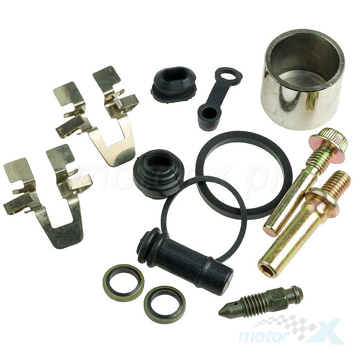

Hier in einem Bremssattel-Wartungsset sieht man auch diese Gummiteile und die Gleitbolzen, die in die Trägerplatte verschraubt werden:
Es würden sich wohl viel weniger Schwimmsattelbremsen im Betrieb "festfahren", wenn allen Mechanikern in den Werkstätten die feinen Unterschiede zwischen Keramikpaste und Schmierfett klar wären und die Zonen, wo das jeweilige Mittel seinen richtigen Einsatzort hat.
