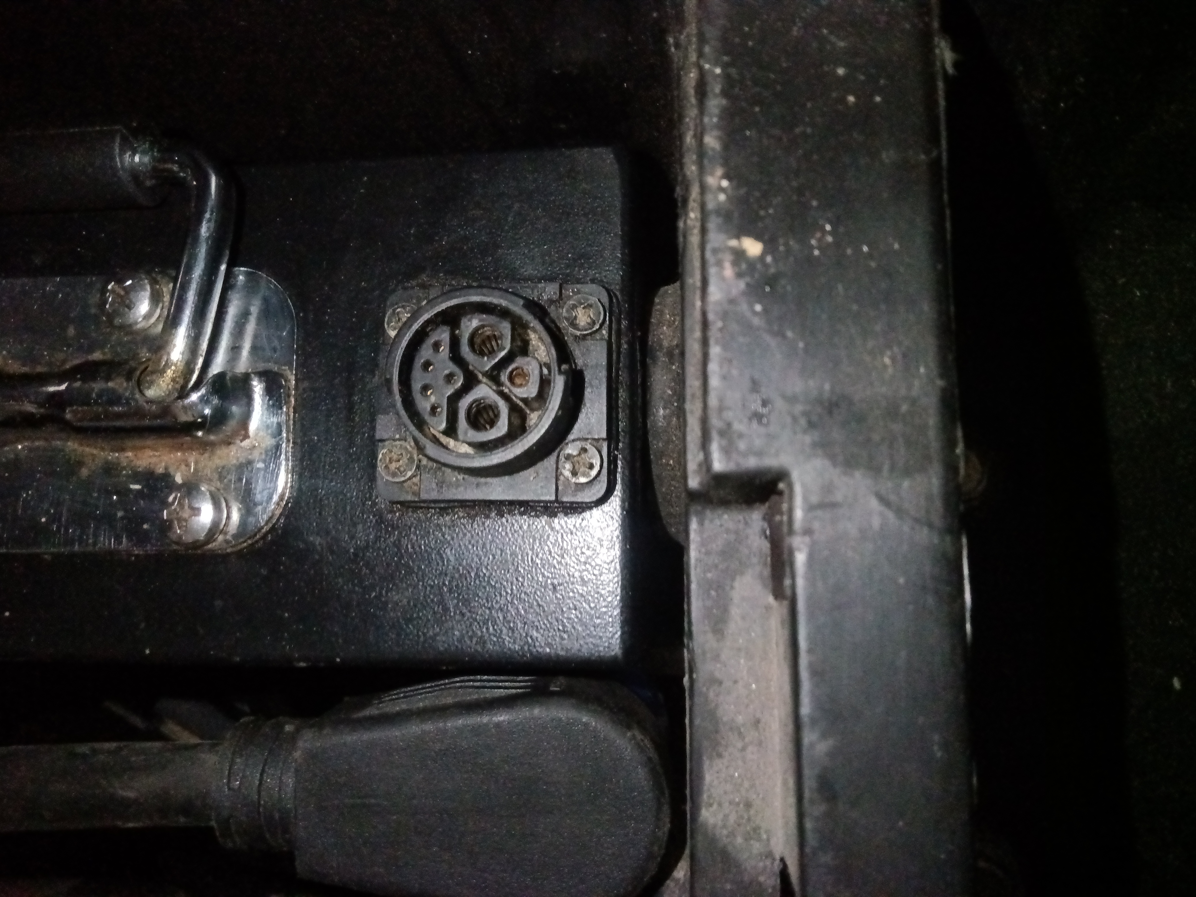

[attachment
Ich habe versucht, hier ein Foto von meinem Akku-Anschluss anzuhängen. Ob dieses attachment jemand öffnen kann, weiß ich nicht. Vielleicht kann mir jemand erklären, wie man ein Foto ichtig anhängt.
Ich versuche mal, die Buchse zu beschreiben: Sie ist rund mit einem Durchmesser von etwa 2cm und hat Steckbuchsen mit drei verschiedenen Größen, zwei dicke (wohl für den Motor-Strom), darunter ein mittelgroßer und darüber fünf dünne.

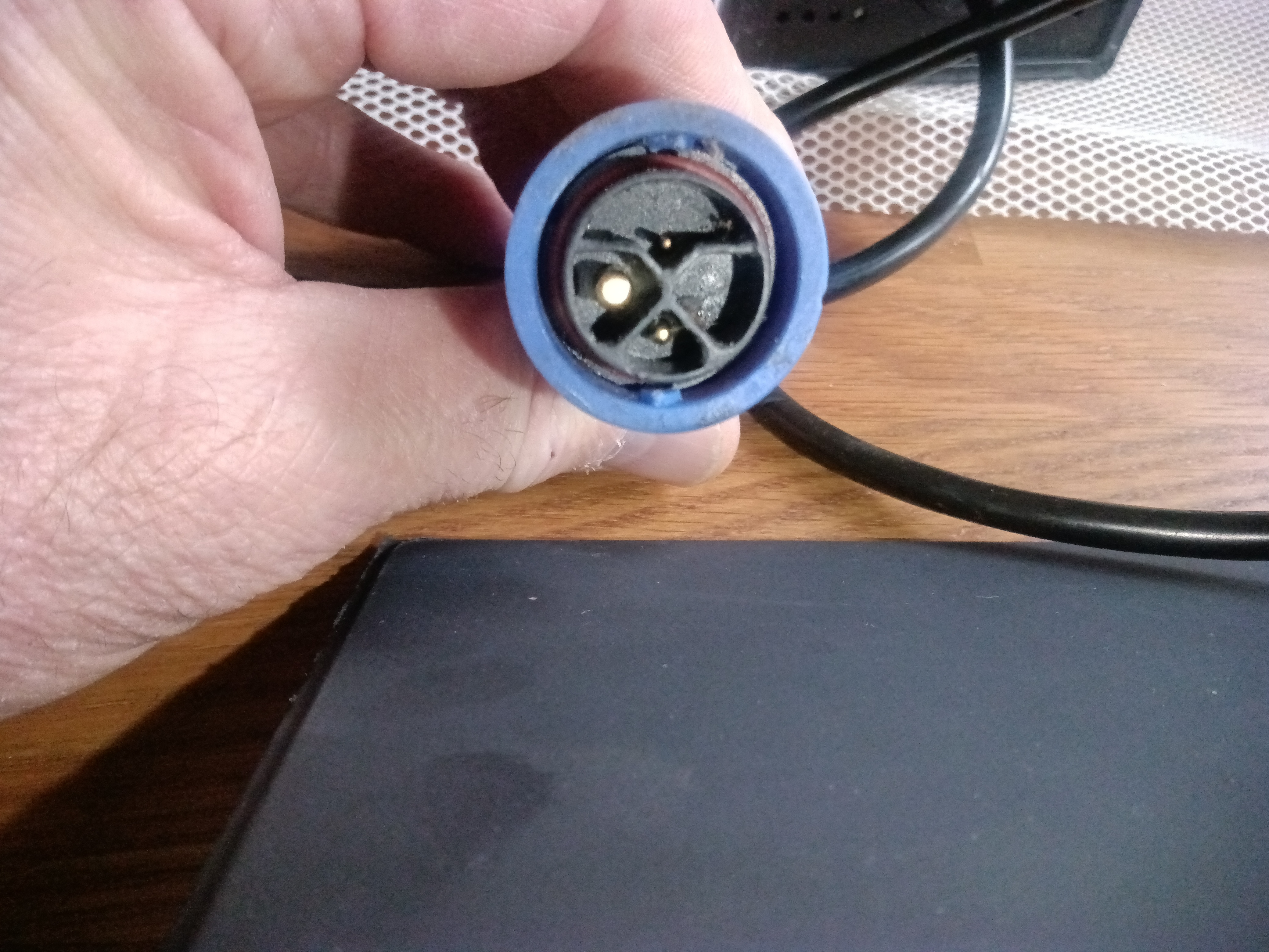

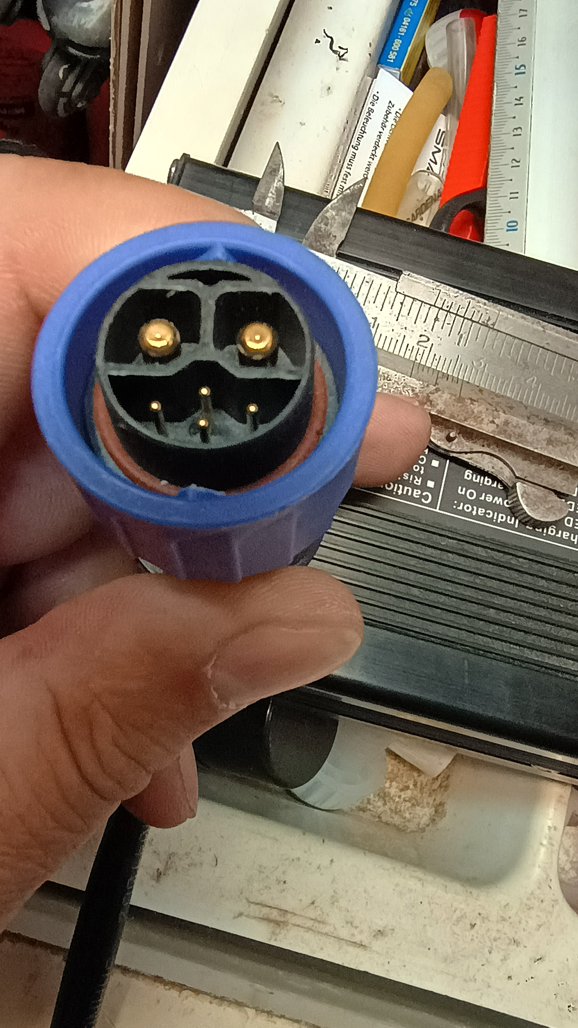

Der Stecker des Ladegerätes benutzt nur drei Pins.

Mit dem Stecker dauert das Laden aber bestimmt länger. Einer der dünnen Pins ist Minus und der andere schaltet wahrscheinlich den Akku frei/ an.
Den Stecker als M23 oder M25 gibt es in sehr vielen Varianten.

Ja der Chogori-Bajonett-Stecker mir 2x dick 1x mittel und 5x dünnen Datenpins ist eine übliche Form. Die Version des Ladegeräte-Steckers in 1(2)-1-1(5) heißt wohl auch, dass man die Akku-Spannung (vermute ich zumindest, momentan) nur zwischen den Buchsenlöchern messen kann in die der dicke (Plus-) und der mitteldicke (Charge Minus-) Pin des Ladegerätesteckers kommt. Evtl. Ist der einzelne dünne Pin im Ladegeräte-Stecker noch mit Brücke zu dick Plus verbunden, um das Fahrzeug und dessen Display zum Laden einzuschalten.
Falls das so ist, könnten evtl. alle (äußerlich passenden) Akkus von Fahrzeugen verwendet werden, die den Pin-reduzieten Ladesecker an den Ladegeräten verwenden (z.B. Yadea). Es gibt aber auch Hersteller die den mitteldicken Lade-Pin (Minus) nicht zum Laden nutzen.

Hallo Didi, zunächst einmal vielen Dank für deine Nachricht!
Die Akkuspannung kann ich sowohl im dicken Plusloch und dem mitteldicken, als auch zwischen den beiden dicken Löchern der Akkubuchse messen. Was der ganz dünne Pin macht, erschließt sich mir nicht. Er wird doch nicht dafür sorgen, dass der Strom intern abgeschaltet wird? Wenn ich das ausschließen könnte, wäre ein passender Akku relativ leicht zu finden und könnte mittels XT 90 Steckern z.B. angeschlossen werden.
Viele Grüße zurück
Ludger
