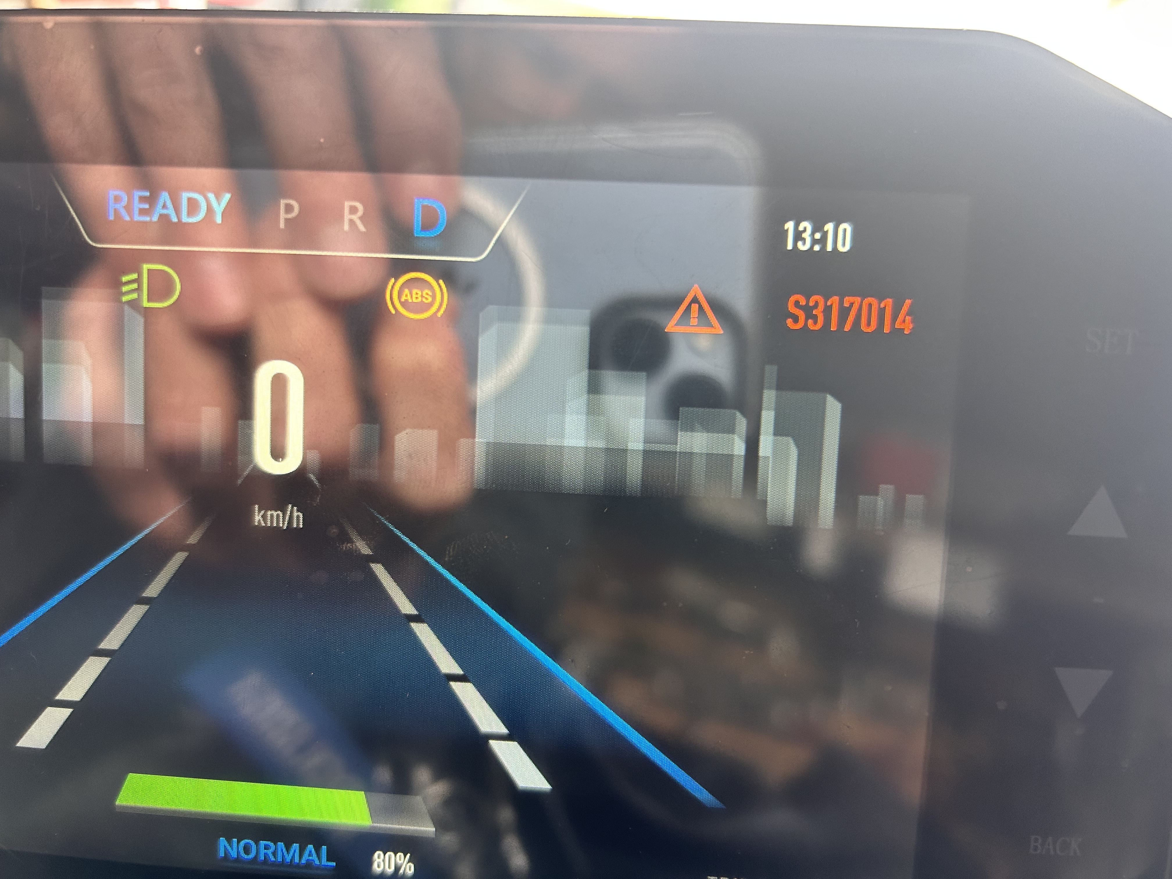

Hallo Zusammen,
hat jemand von Euch den neuen Tacho erhalten?
Ich komme leider nicht mehr weiter. Nichts läuft mehr.
Vielleicht kann mir jemand weiterhelfen
Vielen Dank
Kai
Vielen Dank
Kai

Den Fehlercode hatten wir schon mal als Thema:
https://www.elektroroller-forum.de/view ... 14#p343762
Keine Ahnung, ob das hilft. Bei solchen Dingen bin ich der absolute DAU.

Das hängt mit dem neuen Display zusammen weil die Software noch angepasst werden muss. Wir sind dran . Da mit fahren eh nichts mehr ist, wird sich das hinziehen da ja keine Eile herrscht . Wenn alles geklappt hat wird es auch mal ne Anleitung dazu geben da ja bestimmt in den nässten Jahren sich einige Displays verabschieden werden durch die Feuchtigkeit .

Danke Rey für Deinen Einsatz!!!Rey hat geschrieben: Do 20. Nov 2025, 11:22 Das hängt mit dem neuen Display zusammen weil die Software noch angepasst werden muss. Wir sind dran . Da mit fahren eh nichts mehr ist, wird sich das hinziehen da ja keine Eile herrscht . Wenn alles geklappt hat wird es auch mal ne Anleitung dazu geben da ja bestimmt in den nässten Jahren sich einige Displays verabschieden werden durch die Feuchtigkeit .
@mistergreenwood. Wir melden uns sobald wir eine Lösung gefunden haben.

Da kanst nur mal AlrendoSauerland anstupsen. Er hatte ja ein Neues . Wir haben das zum Laufen gebracht. Er wollte bei Gelegenheit mal noch was dazu schreiben .

Ein Kunde von uns benötigt ein neues Display.
Pink gibt mir seit einigen Wochen keine Antwort mehr, welche Software danach benötigt wird, um es mit einer "alten" Alrendo zu verheiraten.
Wenn hier jemand uns, und damit unserem Kunden helfen kann, das wäre sehr nett.

Benutzt wurde die Software die im Forum verlinkt wurde. In der ist ein Video. Bedingung ist das das alte Display noch existiert und funktioniert.
Da oft die Hintergrundbeleuchtung ausfällt kann man mit ner Taschenlampe überprüfen ob da Display noch arbeitet . Geflasht wird mit altem Display .
