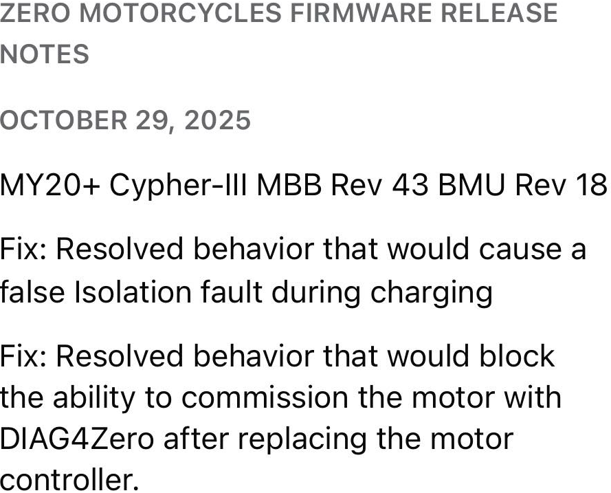

Hallo H.P.,
das sind keine neuen Updates, sondern das eine Update wurde dann noch nicht installiert.
Die Installation direkt vom Motorrad aus per OTA funktioniert nicht wirklich. Ich glaube, das hat bei mir in den vergangen 3 Jahren bisher nur 1x geklappt. Das aktuelle Update wollte ich darüber letzten Samstag auch installieren - hat aber mit einem Fehler "Update fehlgeschlagen" geendet.
Über die App hat 's dann funktioniert.
Dafür aber dann etwas Zeit mitbringen. MBB und BMU dauern jeweils ca. 45 Minuten. Einfach das Smartphone beim Mopped liegen lassen und nach 'ner knappen Stunde mal wieder vorbei schauen.

Moin Siggi,
Was hast du denn jetzt aktuell für eine Version der FW ?

Re: DSR X OTA
Es gibt für die Händler eine Release Note zum aktuellen update. Das geistert z.B. auch schon auf Facebook in Zero-Fahrer-Gruppen rum. Die darin beschriebenen Versionen (MBB Rev 43 und BMU Rev 18) hab' ich jetzt auch drauf.

Re: DSR X OTA
Moin,
so, das ist problemlos durchgelaufen und die Versionen sind wie bei dir 43 und 18.

Re: DSR X OTA
Das Update ist ein Segen für mich gewesen!
Meine SRF hat immer das Laden abgebrochen Zuhause und ich hatte fast täglich den Isolation Fault (Fault 43).
Das wurde mit dem Update nun behoben und ich kann endlich ununterbrochen Durchladen daheim
Also falls jemand ähnliche Probleme hat, unbedingt updaten!

Re: DSR X OTA
Bei Fehler 43 weiß man nie ob es an den Ladern liegt oder an der Software.
