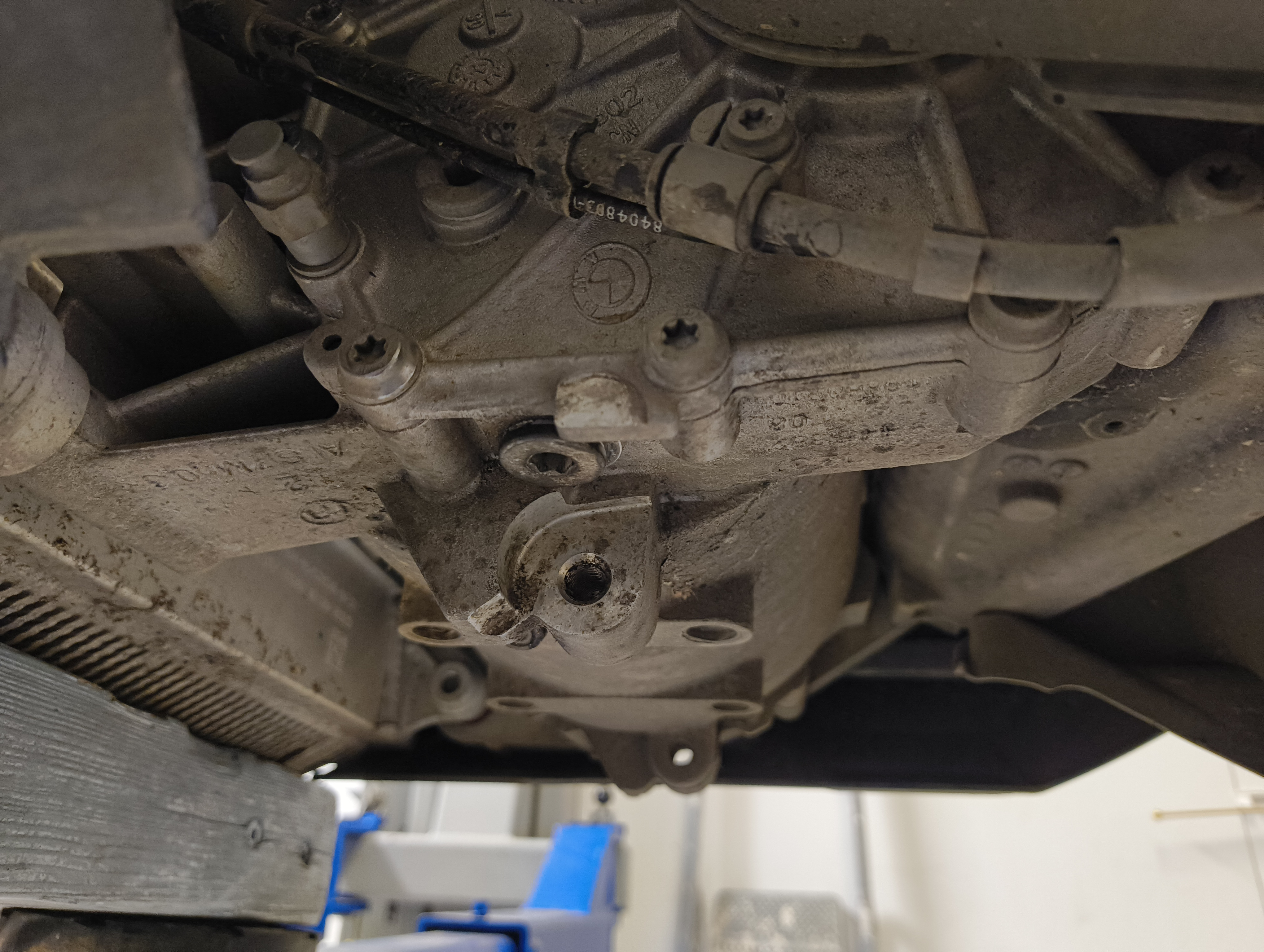

Getriebe ist ja eigentlich auch übertrieben es sind 2 Zahnräder die dort laufen. Mich hat schon der erste Wechsel des Öls nach 1000km verwundert.
Klar einlaufen etc. aber heutzutage ist das schon seltsam mm.

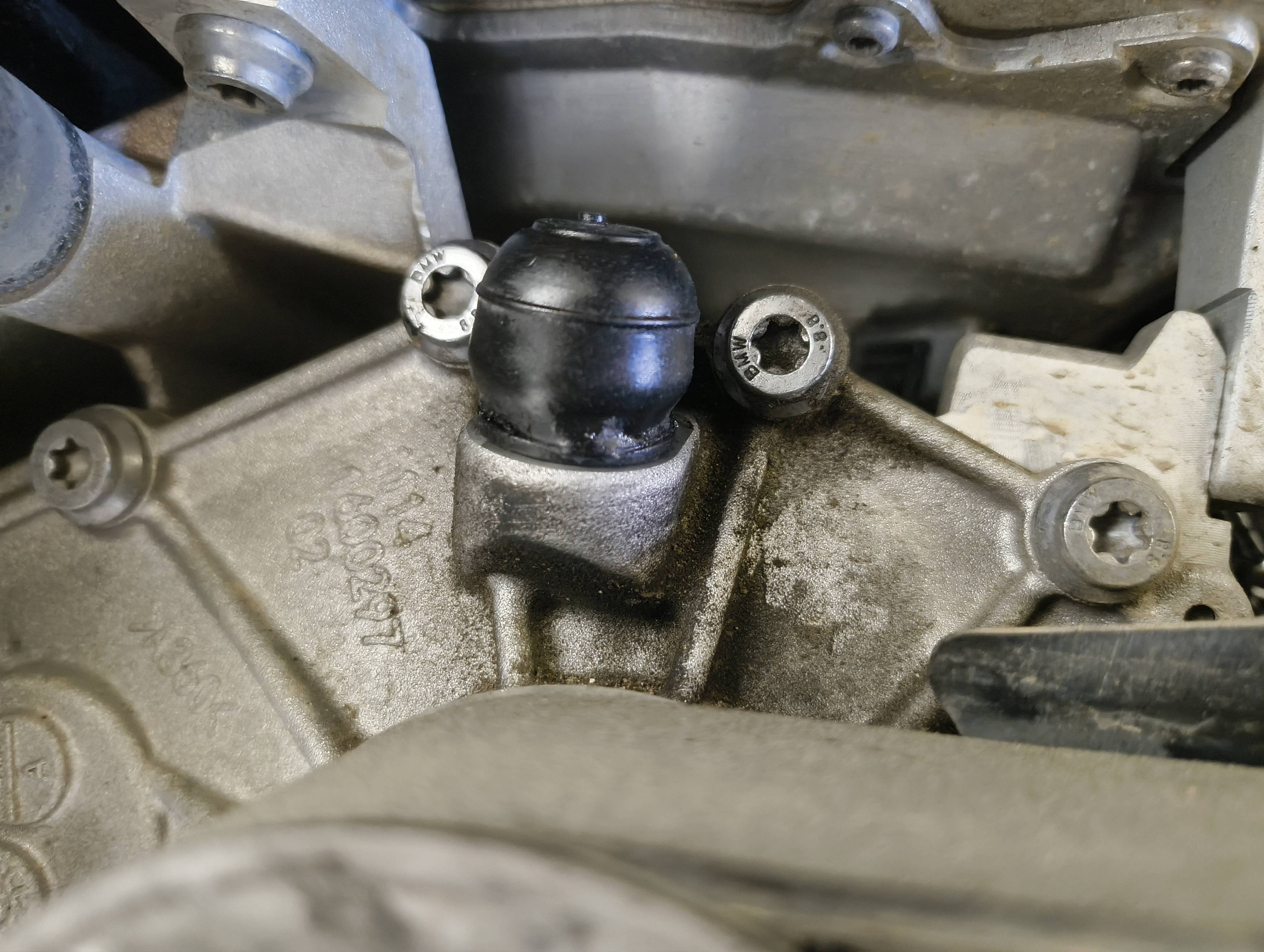

Wie dem auch sei da ich ja nicht nur bei der Inspektion das Datum einstellen will hab ich mir mal das Hypoid Getriebeöl besorgt bzw. Alternativ von Ravenol mit BMW Freigabe. Es gibt einen Liter für ca 20€ das kann man mal investieren.

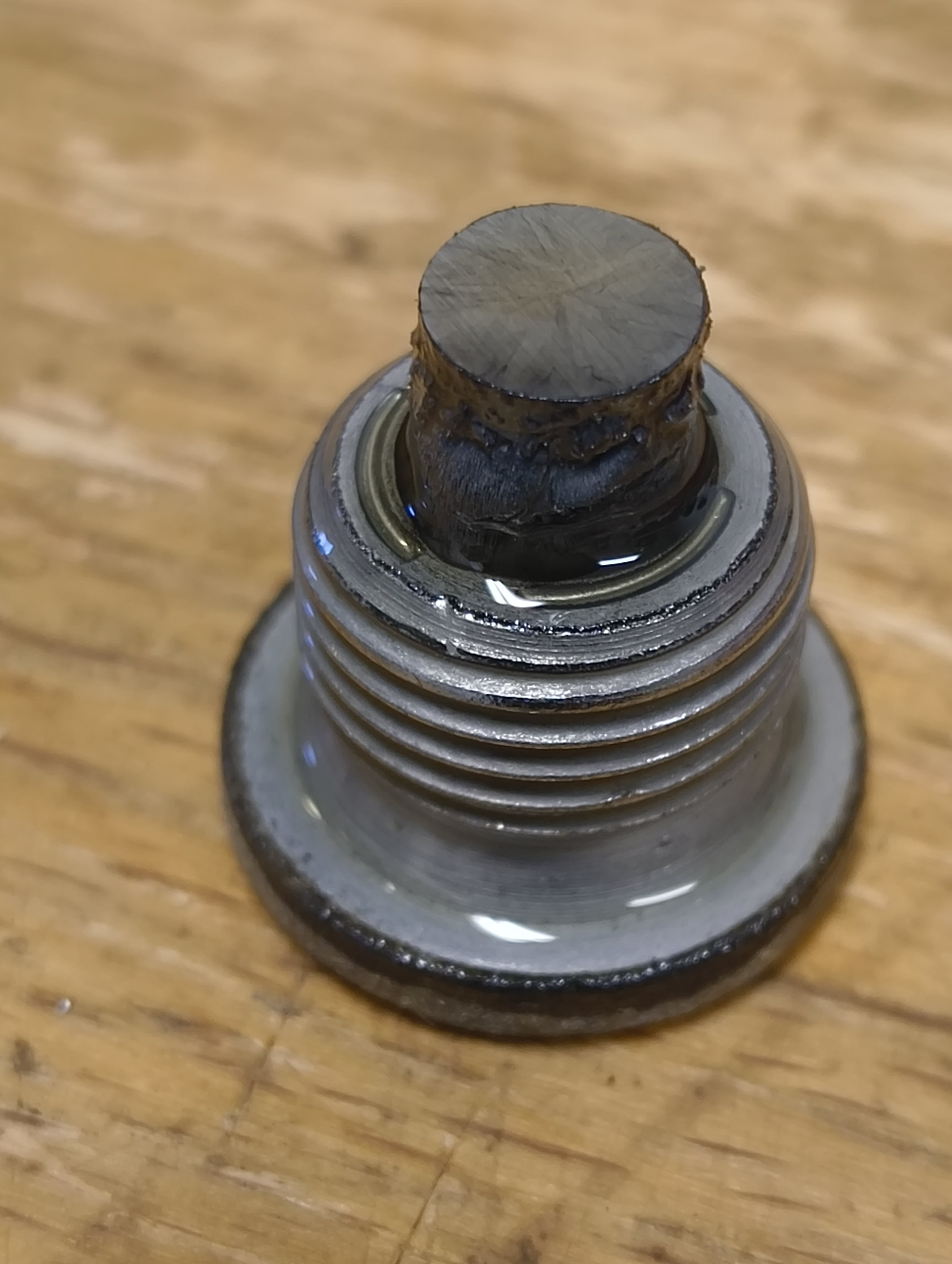

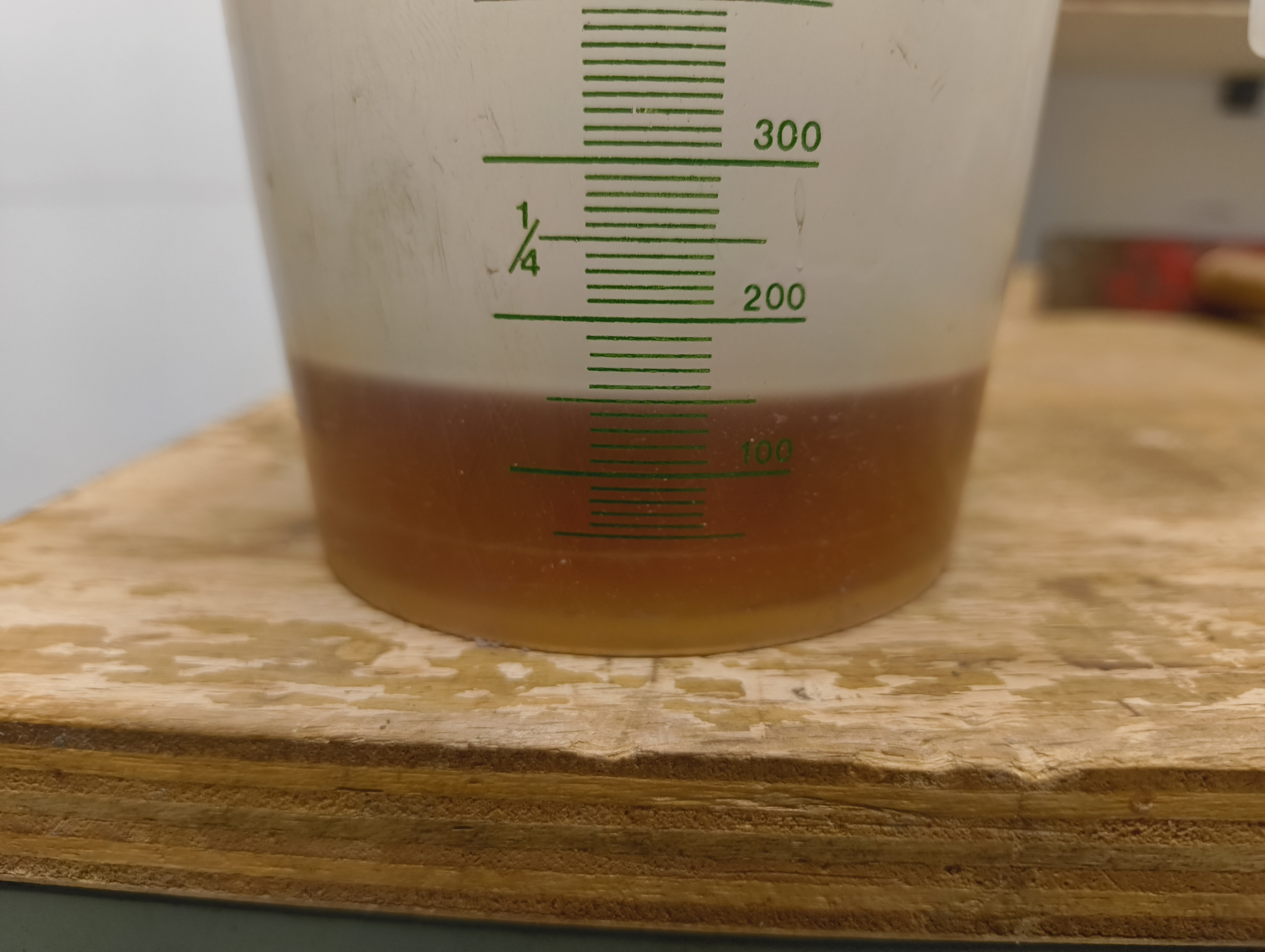

Es sind genau 150ml heraus gekommen. Das Zeug sah aus wie neu. Geruch so wie ein Getriebeöl halt riecht. ;) Die Ablassschraube mit Magnet hat etwas sehr vorsichtig ausgedrückt Glitter aber das geht bei Liqui Molly Motoröl als Molybdän Zusatz durch... absolut unbedenklich.
Ich habe natürlich die entsprechenden Menge wieder eingefüllt.
Fazit hätte nicht gemacht werden müssen bzw. Kann sich jeder an den Intervall von 50tkm halten und wenn nicht...naja. :lol:

Beitrag von CensoredXIII »
175 Muss meiner Info nach rein.

Die 25ml wären vielleicht über Nacht noch heraus getropft aber da hab ich mal drauf verzichtet.
