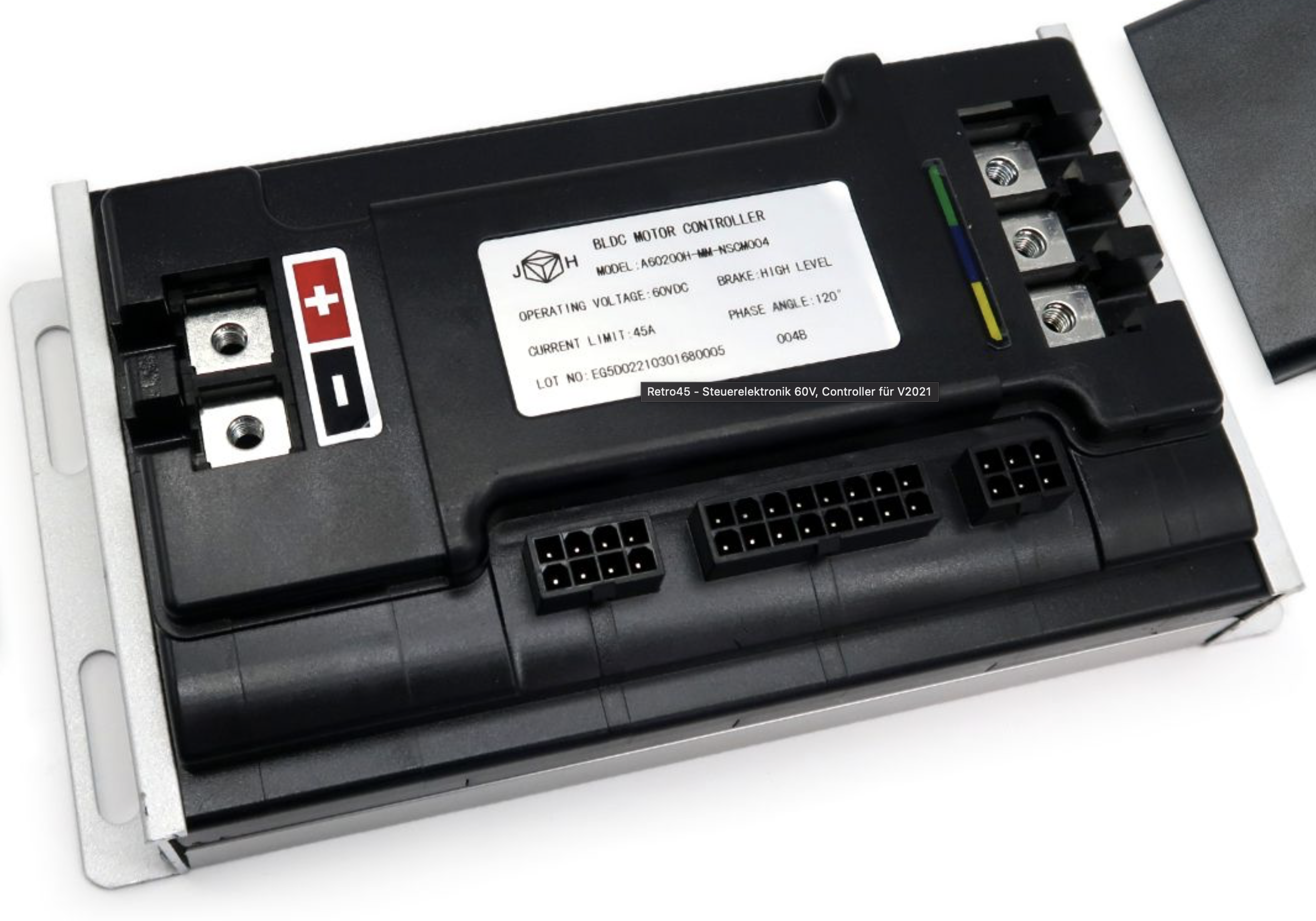

ich habe eine Frage zur Funktionsweise des Rolektro E-Roller.
Auf dem Controller steht:
BLDC Controller
Modell: A60200H-MM-NSCM004
Brake: High Level
Operation Voltage: 60 Volt
Current Limit: 45A
Phase Angle: 120 °
Der Akku liefert Gleichspannung. Wird zum Motor dann Wechselspannung "geliefert"?
Viele Grüße!
Thomas

Der Controller wandelt den Gleichstrom vom Akku zu Drehstrom in Richtung Motor um.
Deshalb gibt es ja auch drei Motoranschlüsse für 3-Phasen des Drehstroms.

Danke dir, für die Aufklärung!
Wird der Gleichstrom einfach drei mal zum richtigen Zeitpunkt zum Motor gepulst?
Viele Grüße! Thomas
Viele Grüße! Thomas

Drehstrom ist Wechselstrom.

Aha, danke für die Info.
Jetzt weiß ich auch was BLDC bedeutet: Bürstenloser (BL) Gleichstrom (DC)

https://de.wikipedia.org/wiki/B%C3%BCrs ... strommotorBürstenloser Gleichstrommotor (englisch Brushless DC Motor, abgekürzt BLDC- oder BL-Motor sowie auch electronically commutated motor, kurz EC-Motor) ist eine Marketingbezeichnung für Drehstrommaschinen, die die für ihren Betrieb notwendige Wechselspannung aus einer elektronischen Schaltung beziehen, die mit Gleichspannung versorgt wird. Im Gegensatz zu einer simplen Gleichstrommaschine mit Kohleschleifern handelt es sich um eine Drehstrom-Synchronmaschine mit Erregung durch Permanentmagnete. Die (oft dreisträngige) Drehstromwicklung wird durch eine geeignete Schaltung so angesteuert, dass sie ein wanderndes magnetisches Feld erzeugt, welches den permanenterregten Rotor mitzieht. Das Regelverhalten ähnelt weitgehend einer Gleichstrom-Nebenschlussmaschine.
