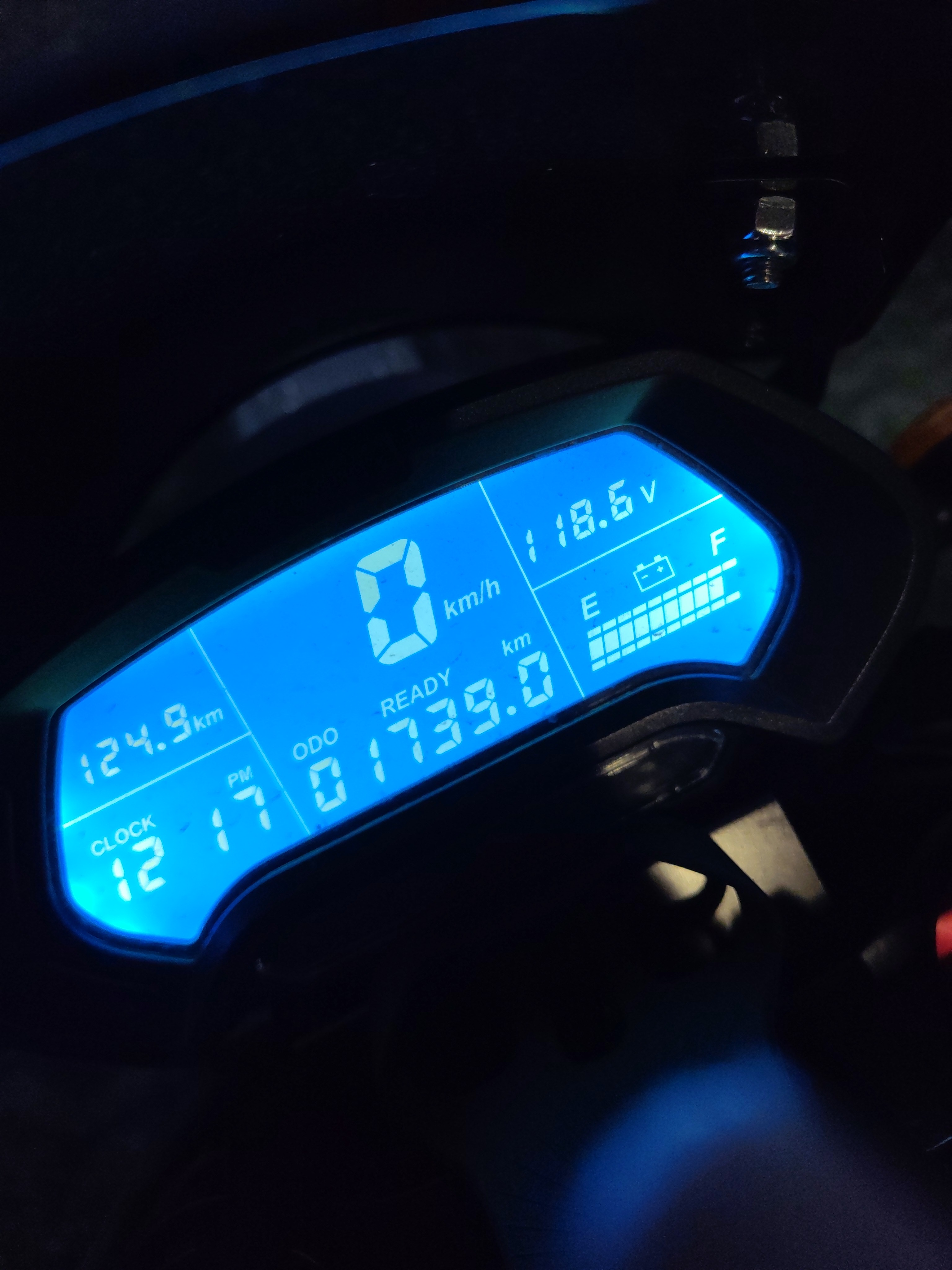

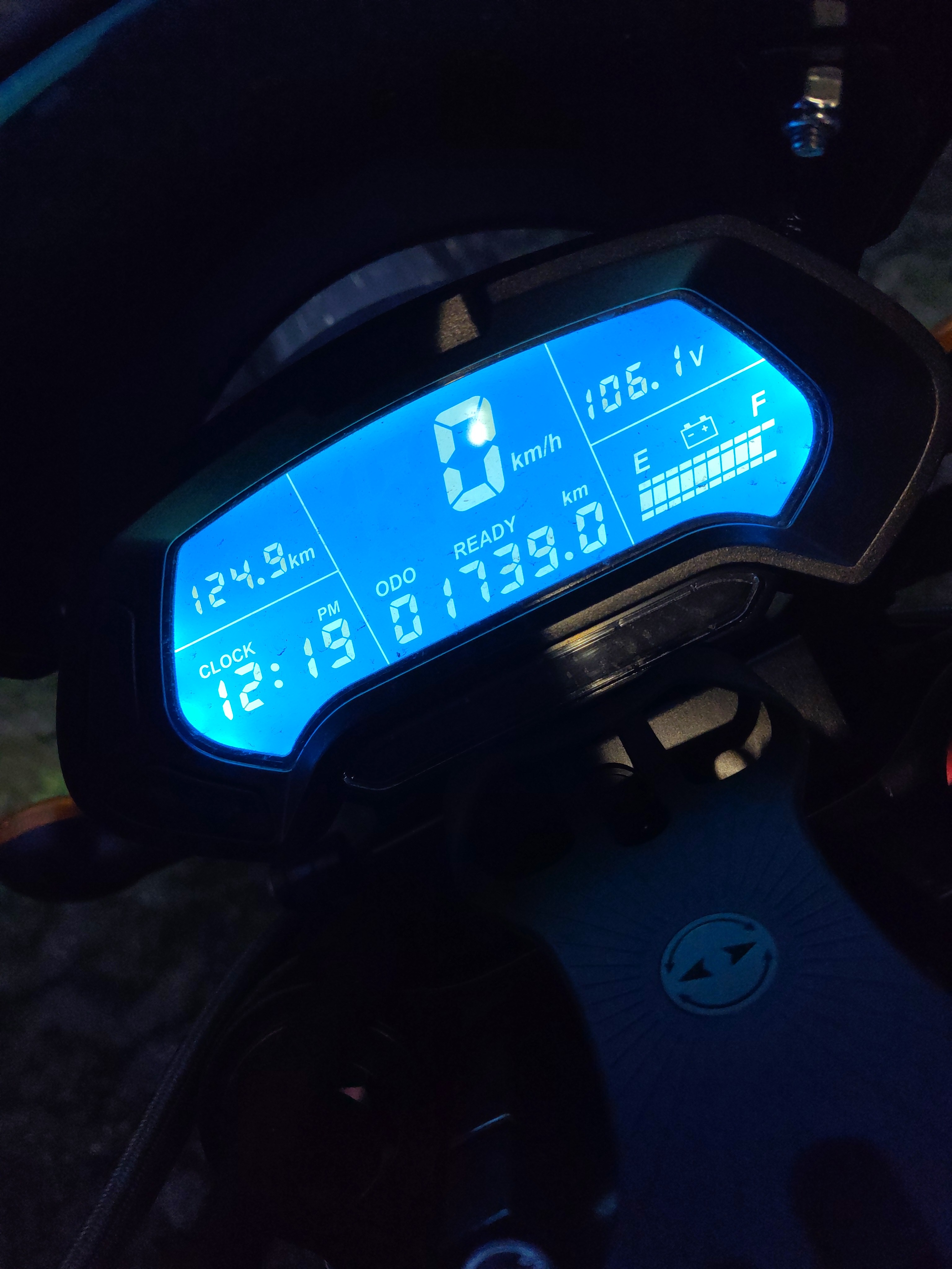

Der "Horst" scheint nämlich aktuell etwas verwirrt. Auch bei ausgesteckter Sorgen-Batterie zeigte das Display bei eingestecktem Ladekabel 118,6 V.
Das der Ladevorgang dann abgebrochen wird ist verständlich. Ohne Ladekabel werden aber die laut BMS-App korrekten 106V dargestellt.

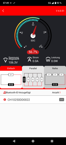

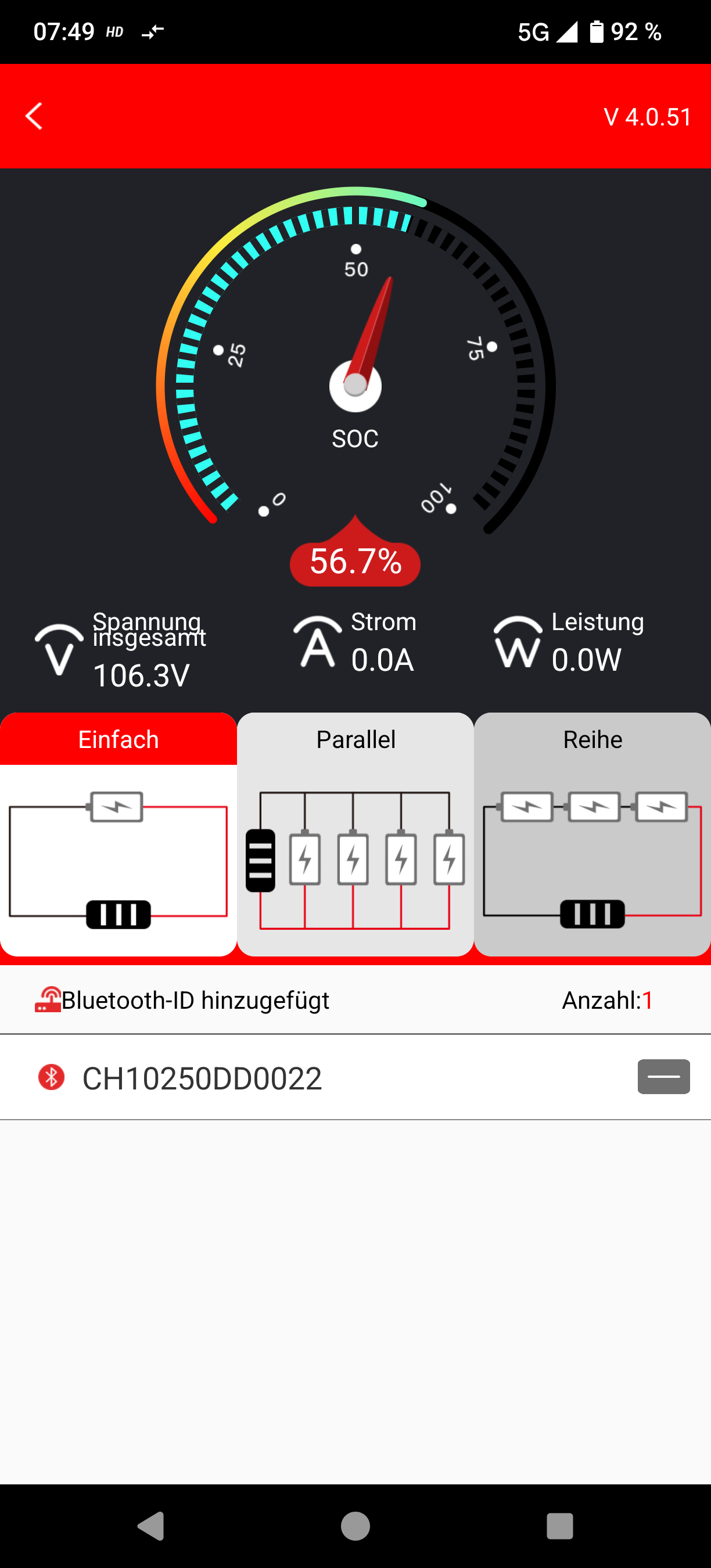

Sicher richtig. Aber es sollte ja noch gar kein Ladeschluss sein. Genau das ist ja mein Problem. Bei circa 57% Restladung (Display und BMS) springt die Displayanzeige direkt nach Anschluss des Ladesteckers auf 118,6V und die Ladung stoppt bzw. findet nicht statt. Nach meiner Vermutung, weil die Schutzeinstellungen des BMS ein Stopp bei 117 komma Tüddelllüt konfiguriert haben. Irgendetwas hat sich hier massiv verhakt. Und welche Komponente steuert das ? Controller, Ladegerät, BMS ?RobZ hat geschrieben: Fr 28. Nov 2025, 12:21 Hier gibts die Einstellwerte:
https://www.blackteamotorbikes.com/page ... ire-videos
118,6V wird die Ladeschlussspannung sein, das Display ist nicht so genau. Die Frage ist dann warum die Batterie keine Ladung rein lässt. Was sagt die BMS App? Akku-Konfiguration auf Einzelpack umgestellt? Weiß nicht ob das einen Effekt hat, eigentlich muss im BMS nix geändert werden.
Könnte ein längerfristig komplettes Stromlosmachen die Komponenten wieder zur gedeihlichen Zusammenarbeit überreden ?

die 118,6V sind in Wahrheit die 117,xV. Die Spannung geht so hoch weil die Batterie nix rein lässt, nicht anders rum.
Bitte alle Videos/Anleitungen von BTM zum BMS lesen und anschauen.

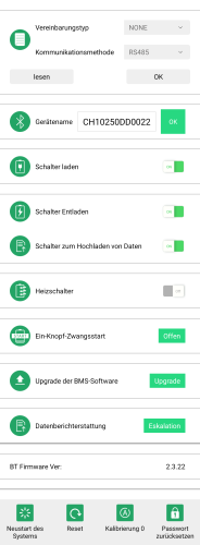

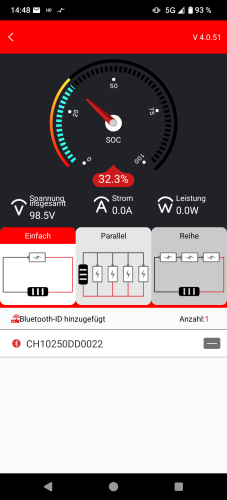

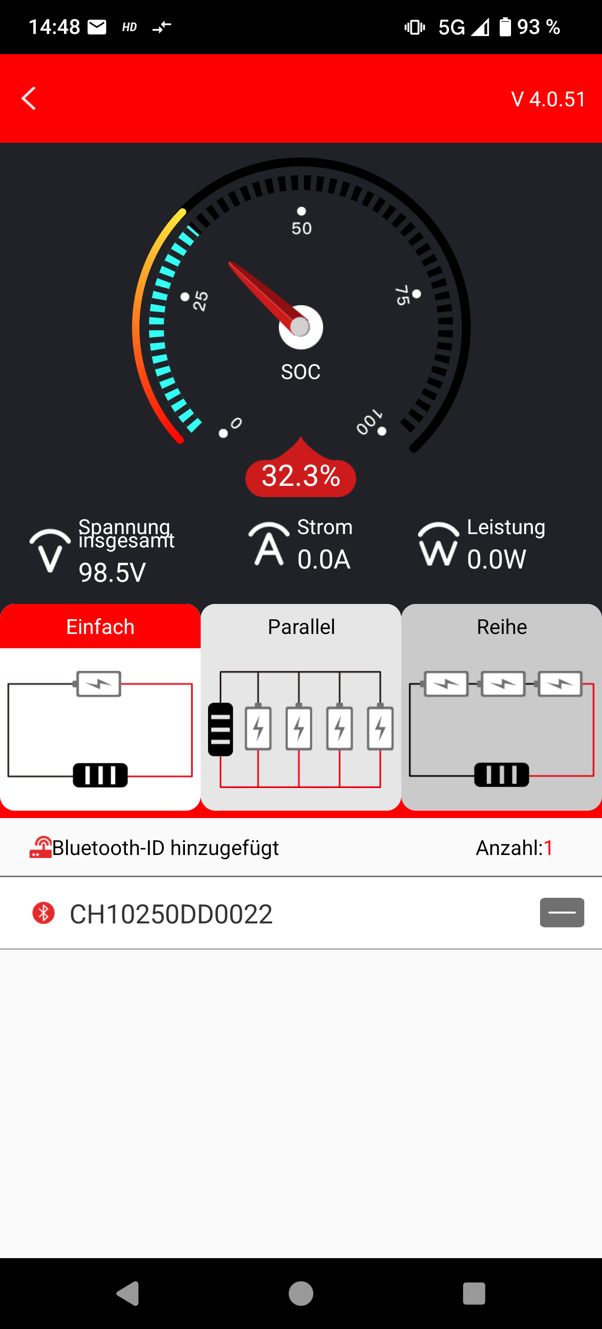

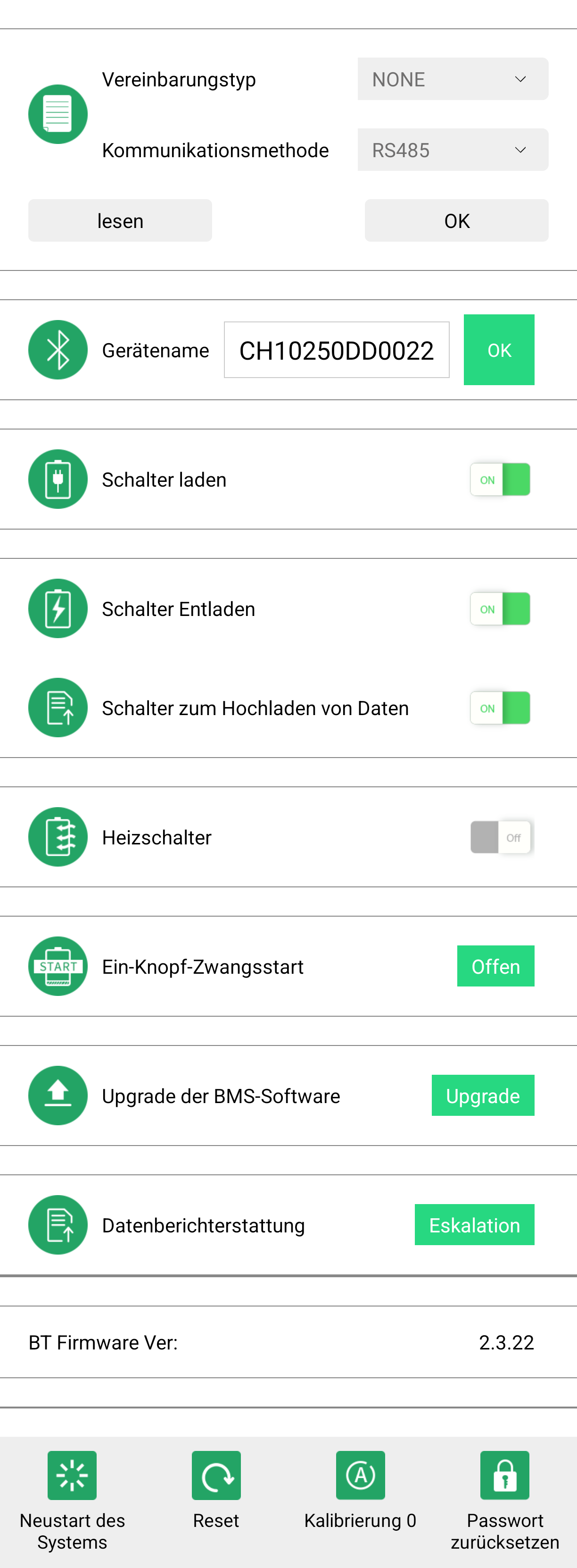

In deinem Screenshot bist du noch in der Übersicht, du kannst nochmal auf die Bluetooth ID klicken, dann kommen die Details.
Schonmal was im BMS umgestellt? Maximaler Ladestrom oder ähnliches?
Das BMS macht bei dir den Ladeweg zu, das Ladegerät liefert nur was es liefern soll.

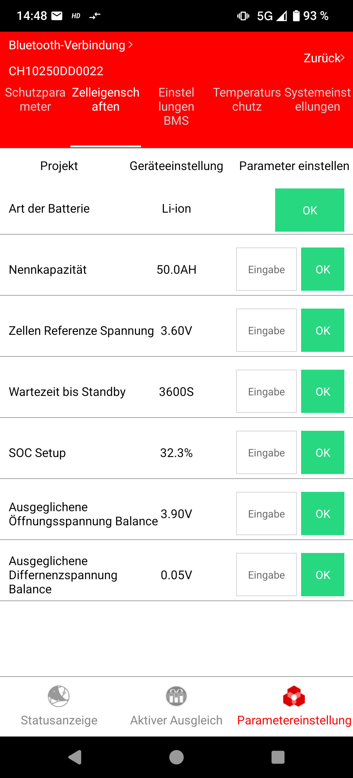

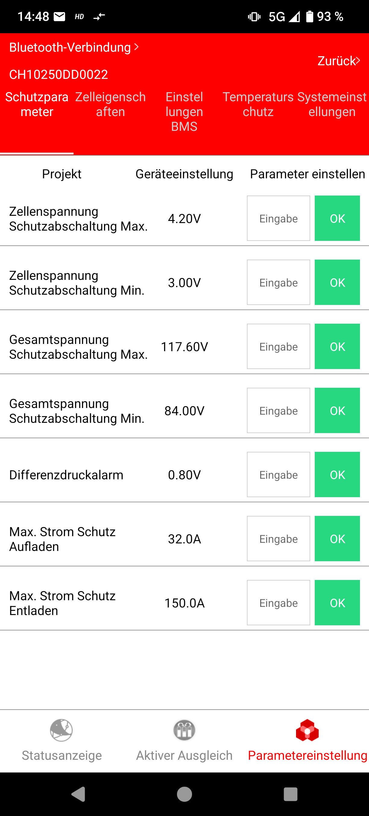

Hätte ja gesagt das VL der Strom im BMS zu tief eingestellt ist weswegen das BMS beim Versuch zu laden direkt blockiert.

Möglich, das hatte ich beim Versuch die Ladeleistung zu drosseln. Dann sollte aber die Spannung langsam mit dem Strom ansteigen(Ladegerät fährt den Strom langsam hoch) und dann sprunghaft ansteigen. Bisher klingt es für mich eher nach einem offenen Charge-MOS wieso auch immer.Pedator92 hat geschrieben: So 30. Nov 2025, 13:44 Hätte ja gesagt das VL der Strom im BMS zu tief eingestellt ist weswegen das BMS beim Versuch zu laden direkt blockiert.

Bewusst habe ich an diesen Parametern nicht "rumgefummelt". Nur das BMS-Update mit Möglichkeit zur Konfiguration der Ladeleistung habe ich aus Verzweifelung mal ausprobiert. Das Phänomen war identisch. Mittlerweile ist die "alte" Version wieder aktiv. Und zeitigt auch auf Android und iOS identische Werte. Also auch keine "Systemallergien" feststellbar.Pedator92 hat geschrieben: So 30. Nov 2025, 13:44 Hätte ja gesagt das VL der Strom im BMS zu tief eingestellt ist weswegen das BMS beim Versuch zu laden direkt blockiert.
Mein Lieblings-KFZ ist jetzt mal komplett stromlos. Schauen, ob's irgendwie wieder inne Höchte hilft.

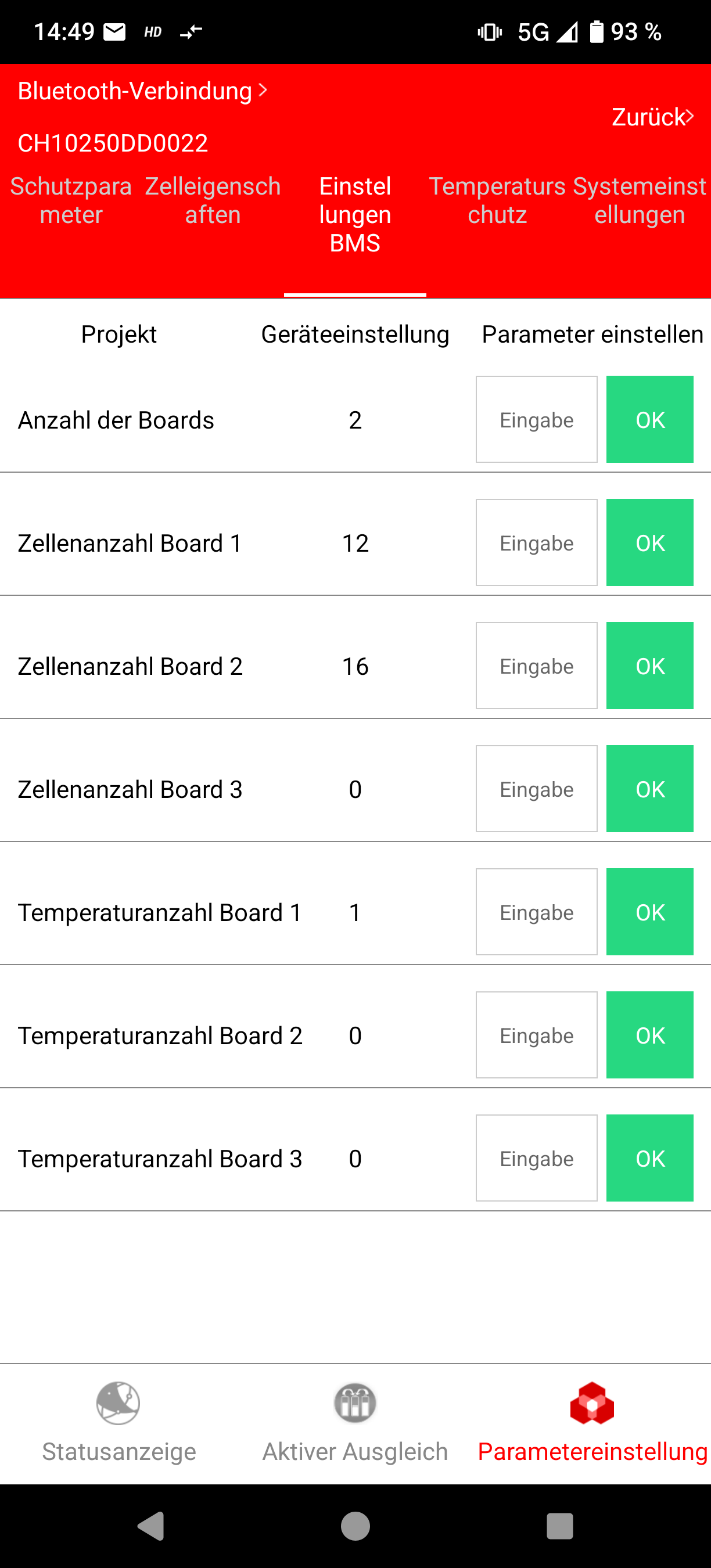

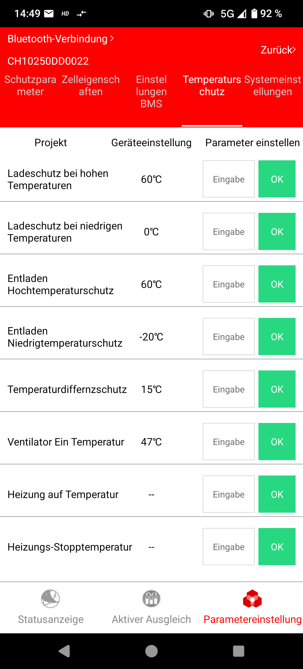

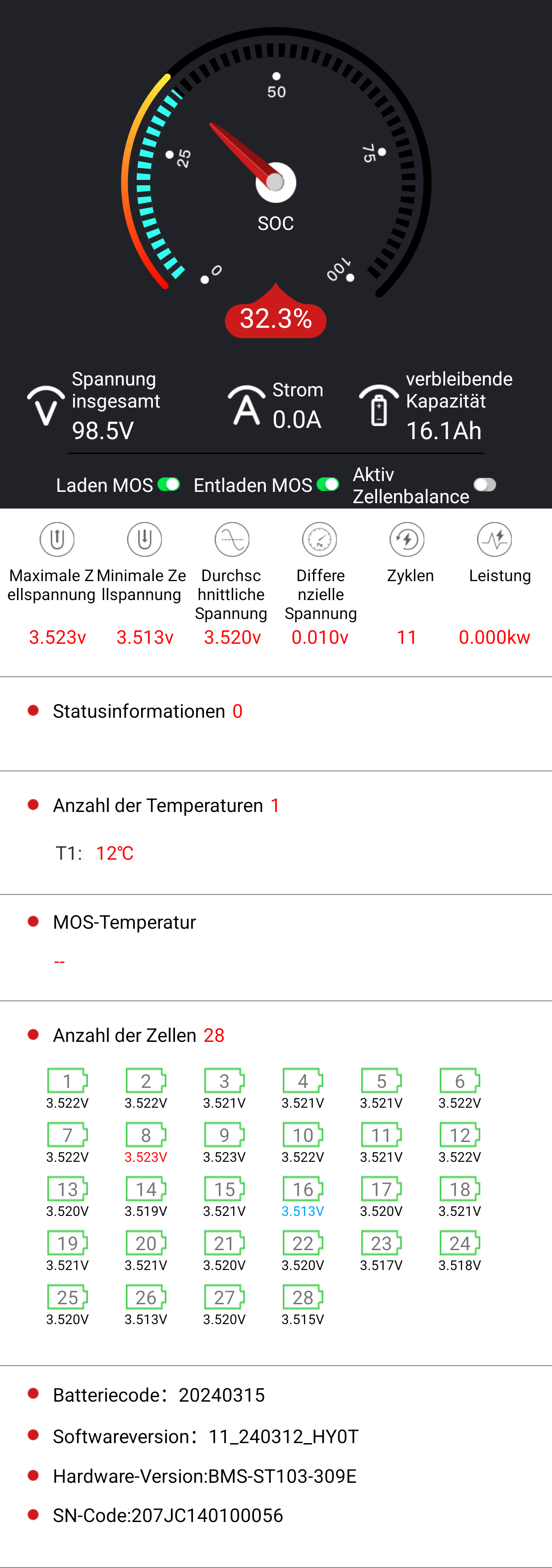

Die eingestellten werte sehen aber soweit gut aus. Merkwürdig ist aber das der mos keine Temperatur hat?
Ich hab ja auch so ein BMS bei mir im Roller verbaut, der zeigt die Temperatur vom mos an. (Auch wenn das BMS werte ignoriert und gerne mal höher läd als eingestellt....)

MOS Temperatur ist nicht vorhanden, das ist normal. Scheint eine spezielle Ausführung zu sein, hab noch kein 28S BMS zu kaufen gesehen.
Der maximale Strom aufladen ist mit 32A zu niedrig, da stehen Standardmäßig 55A drin. Das LG pumpt kurzzeitig mehr als 32A rein, 32A machen bei mir genau die beobachteten Probleme.
Die kaputte Batterie ist aber nicht mehr eingesteckt, oder?! Die kann da noch reinfunken. Bei nur einer angesteckten Batterie aber Vorsicht: auf den Kontakten im Stecker ist die volle Spannung, am besten isolieren mit Plastiktüte, Klebeband o.ä.
