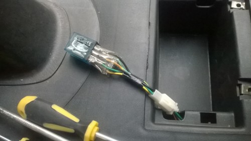

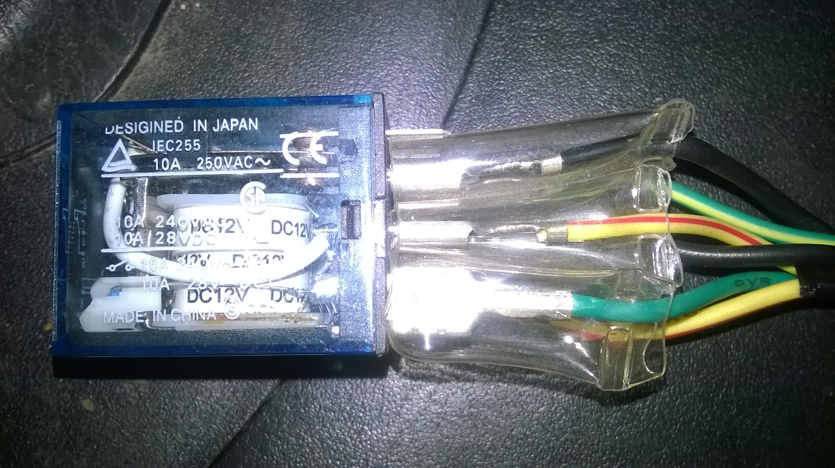

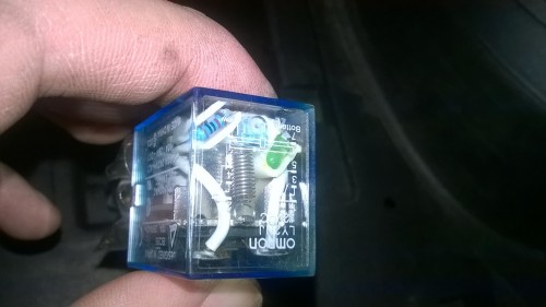

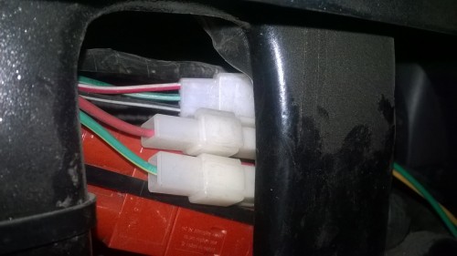

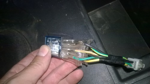

hab ein paar fotos angehängt wo man eventuell erkennen kann um welchen controller es sich handeln könnte. wozu das relais im kasten im fussraum ist habe ich auch noch nicht herausgefunden, es leuchtet(und schaltet) aber witzigerweise nur wenn man den starterknopf neben de gasgriff betätigt was meines erachtens ja sinnfrei ist da das ja nur bei einm verbrennungsmotor sinn macht..jedenfalls egal was ich mit dem schalter mache er scheint keine funktion zu haben...
der dc/dc wandler für die 12V soll ja angeblich unter der frontverkleidung sein zuhause haben, der sollte auch i.o. sein da ja die ganzen 12V sachen funktionieren sobald zündung an ist!

Ist sozusagen der Notaus-Taster,wenn der gedrückt wird leuchtet das Bremslicht und der Controller sperrt den Vortrieb.
Lässt sich nur mittels Schlüsselschalter wieder rücksetzen.
Ich an deiner Stelle würde mal besagten Schlüsselschalter prüfen ,die Kontakte schmoren gerne.......muss also nicht der Controller sein....

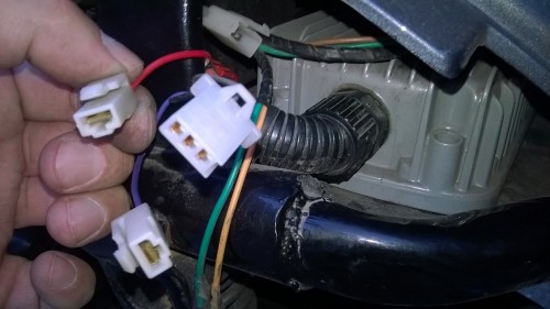

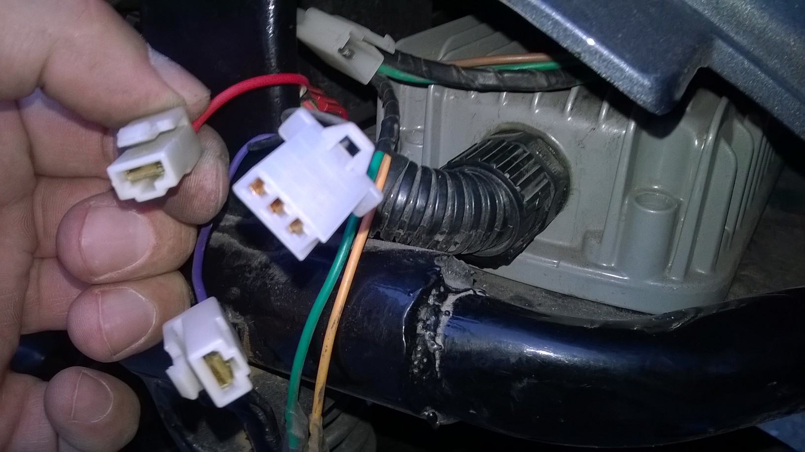

wie auf dem unteren bild zu sehen ist geht in den controller ein dicker kabelstrang und dazu extra ein 3 poliger stecker(gasgriff) und 2x 1 polige stecker.
sobald ich den roller einschalte liegen an den 2x 1 poligen die volle akkuspannung an, licht usw. alles funktioniert.
ABER: am 3 poligen stecker liegt nicht immer die volle versorgungsspannung von in meinem fall 4,3V an. warte ich eine zeit lang ist die spannung da und der roller funktioniert. jetzt ist es aber so das der roller auch während der fahrt einfach abschaltet(nur der motor) und dann kann es 2 sekunden oder auch minuten dauern bis er wieder funktioniert
das ganze funktioniert dann auch nicht lange und das spiel beginnt von vorne. wenn der roller kein "gas" annimmt habe ich auch nur so um die 0,8V versorgungsspannung am 3 poligen stecker, sobald die wieder da ist läuft auch der motor wieder.
abschalten tut der roller auch nur unter last, am ständer gibt es keinerlei aussetzer - daher denke ich dass es was an der leistungselektronik des controllers hat.
akku kann ich ausschließen da werkelt mittlerweile ein 48V 30Ah Lipo.

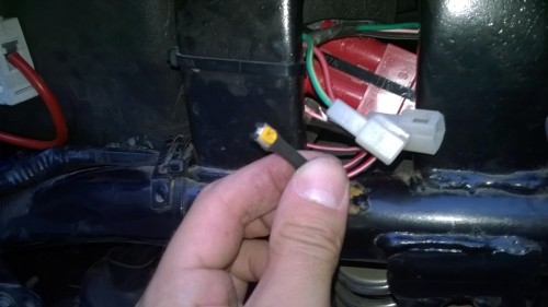

auf bild 2 ist ein kleines poti zu erkennen welches in serie beim gasgriff eingebaut ist - damit lässt sich die max. motordrehzahl(geschwindigkeit) einstellen.

achja der dicke strang der in den controller geht - ist das ein stecker oder nur eine kabeldurchführung und die ganzen kabel sind innen "geklemmt"?
