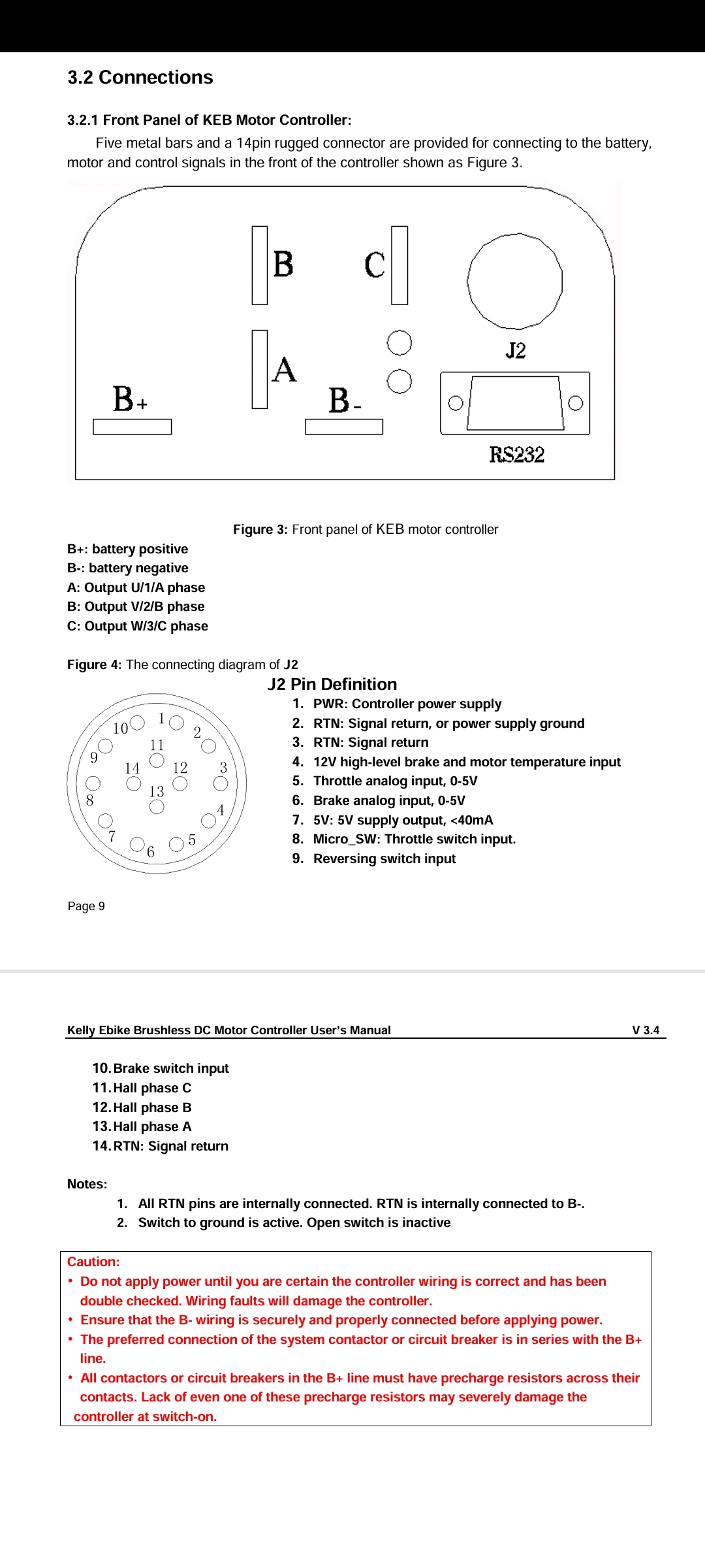

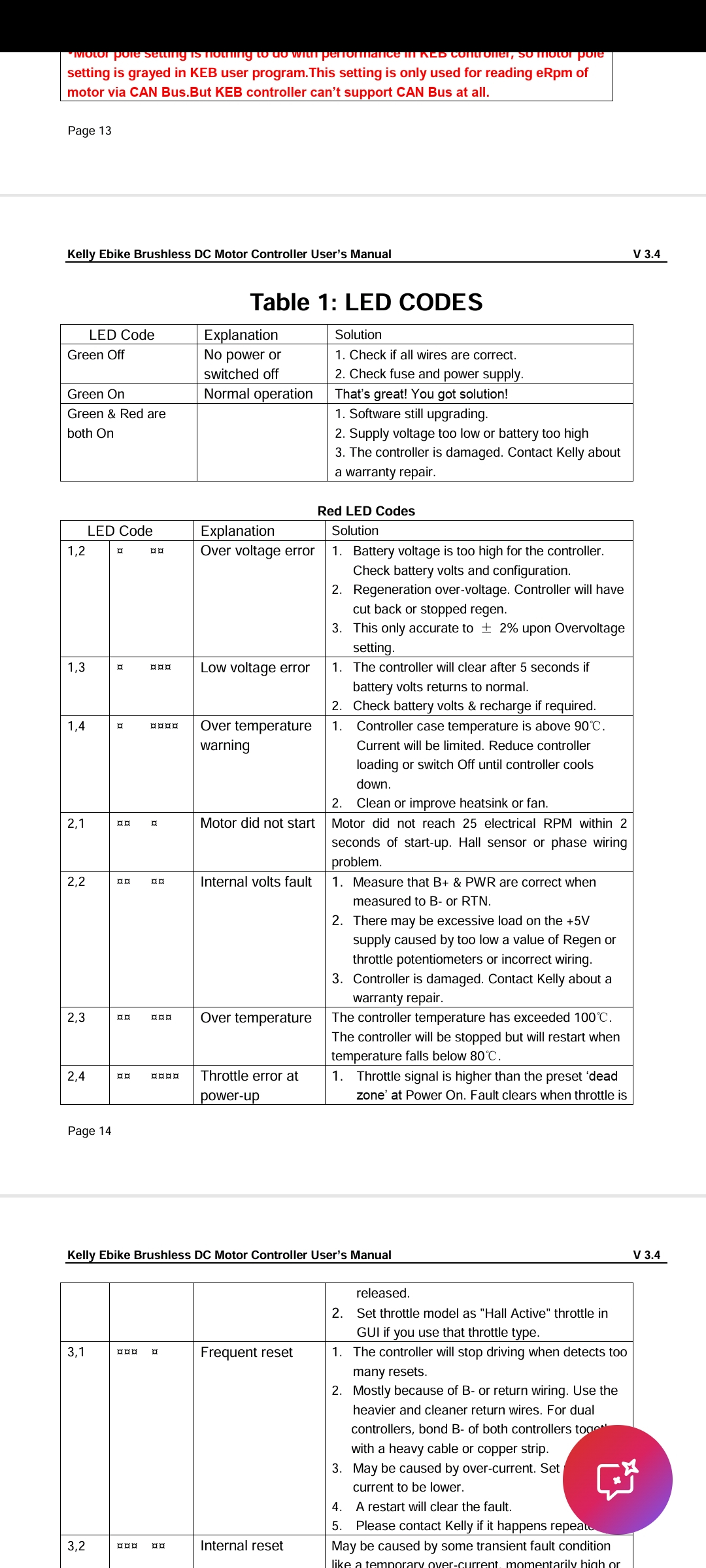

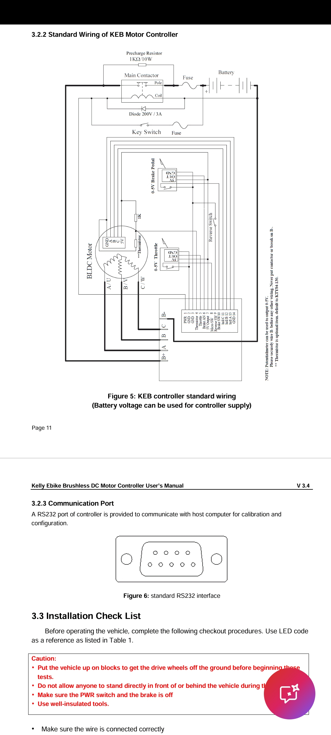

Anbei drei Screenshots aus dem oben verlinkten Manual, bei dem aber nur der 72801 drin ist. Es gibt auch Fehleranzeigen per Led.
Dazu ist wahrscheinlich ein strippen des Plastikleides von nöten.
