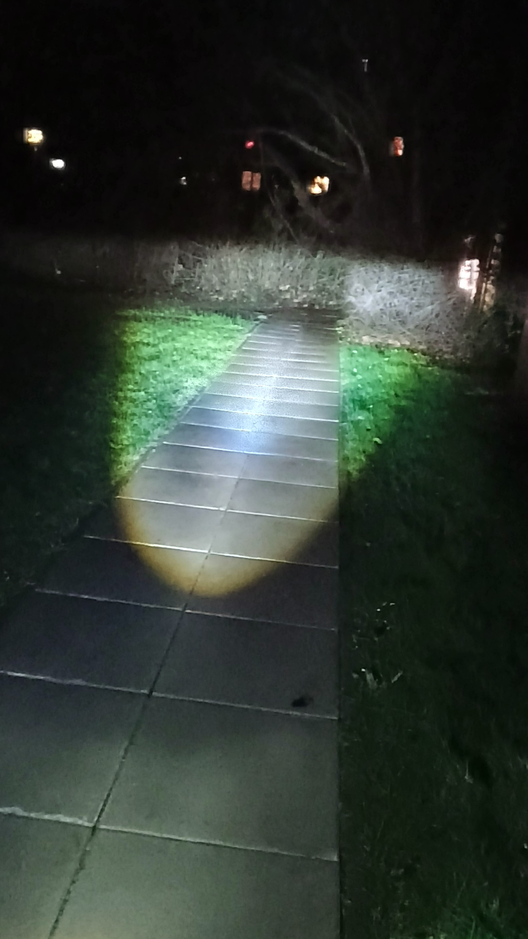

Wenn vorher klassisches Licht drin war, sollten 25 oder gar 35 Watt rechnerisch geplant sein, damit geht einiges.
Ich habe für den Alltagsroller die 2 Scheinwerfer vom E- Bike , die machen Licht.
