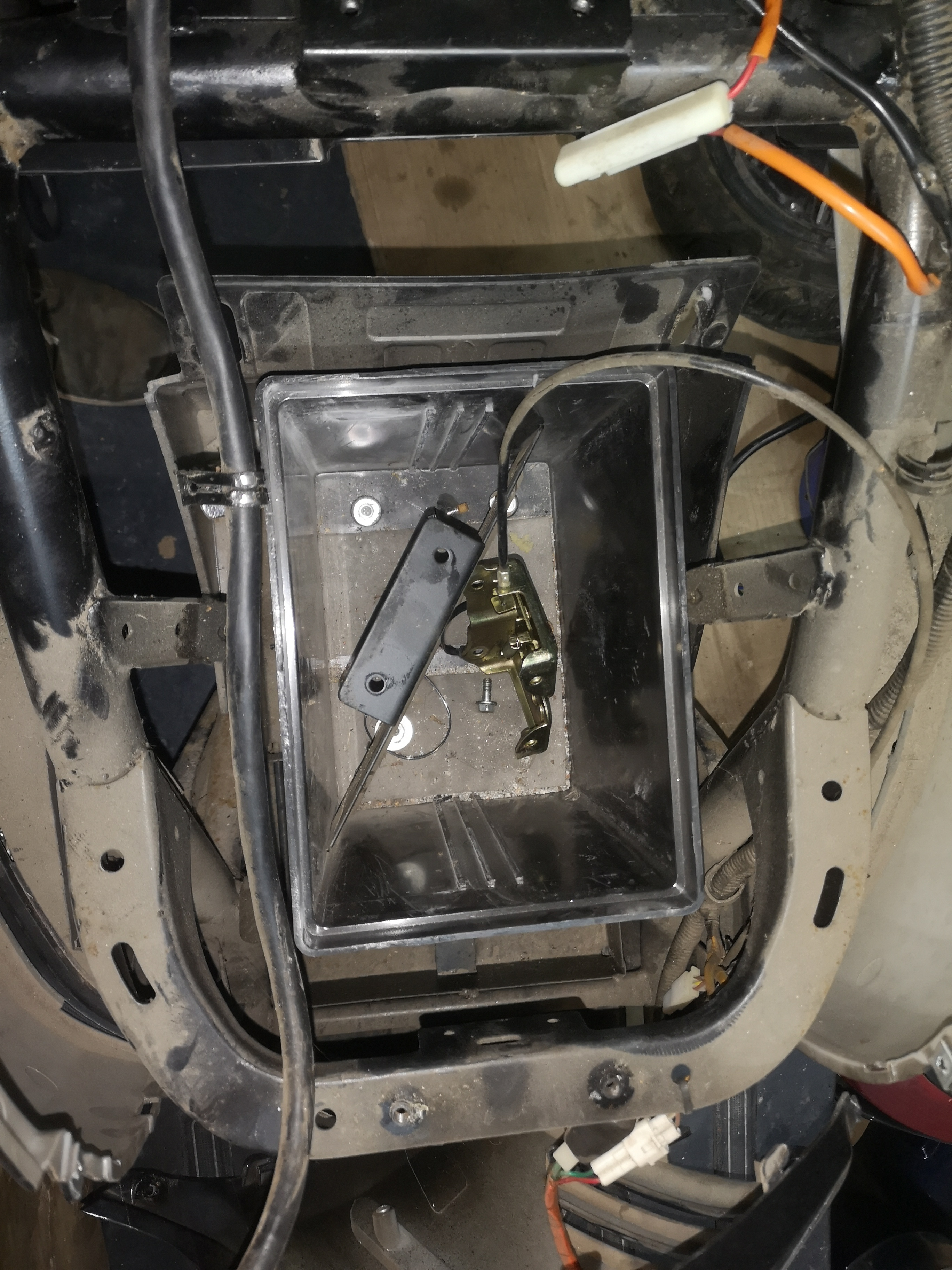

Der Roller bekommt Akkus im alten Koffer und in der vorhandenen Konstellation 16s 8p mit neuen LG-Markenzellen, die für etwa 20-25% mehr Kapazität und Stromlieferfähigkeit sorgen dürften. Die Restweiten-Anzeige wird über eine RS485-Verbindung vom BMS gespeist. Durch den Einbau von Daly-BT-BMS entfällt diese Funktion. Dafür gibt die App Auskunft über Zellspannungen usw.

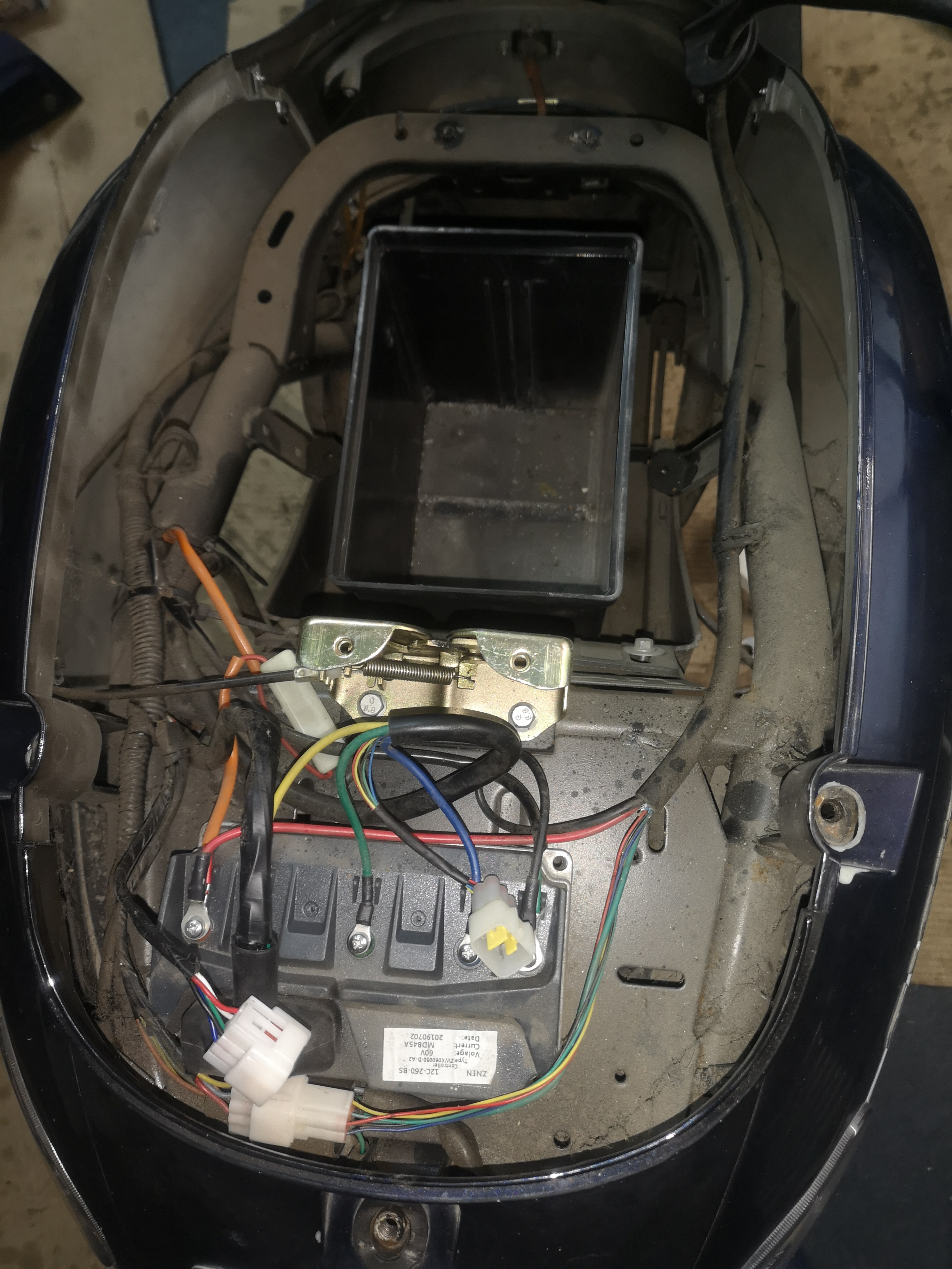

Während die Batterien im Bau sind, habe ich mir den Roller mal in die Werkstatt geholt. Er war von außen und innen ziemlich eingesaut. Aber es gibt kaum Rost am Rahmen, außer am Bock des Hauptständers.

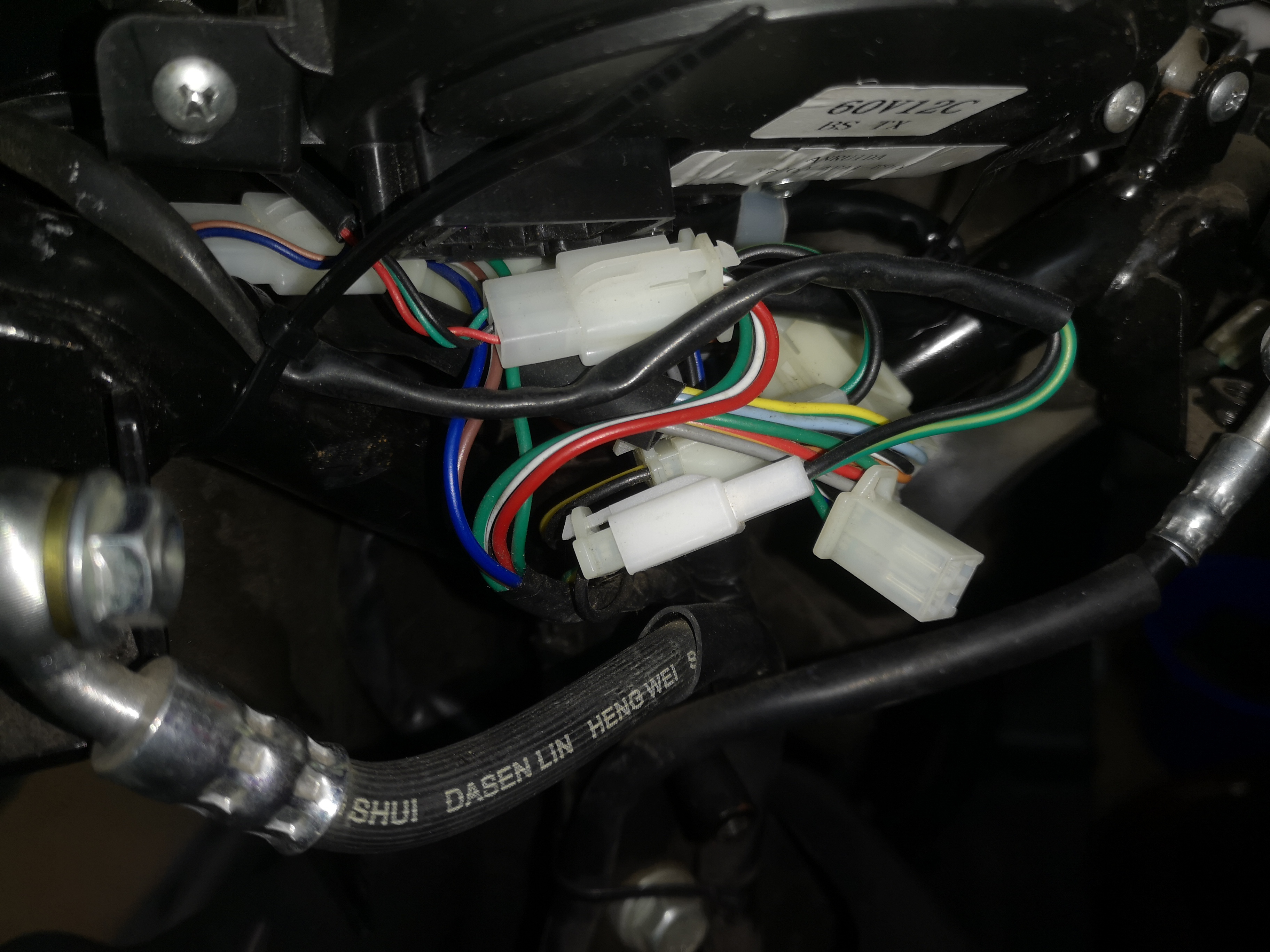

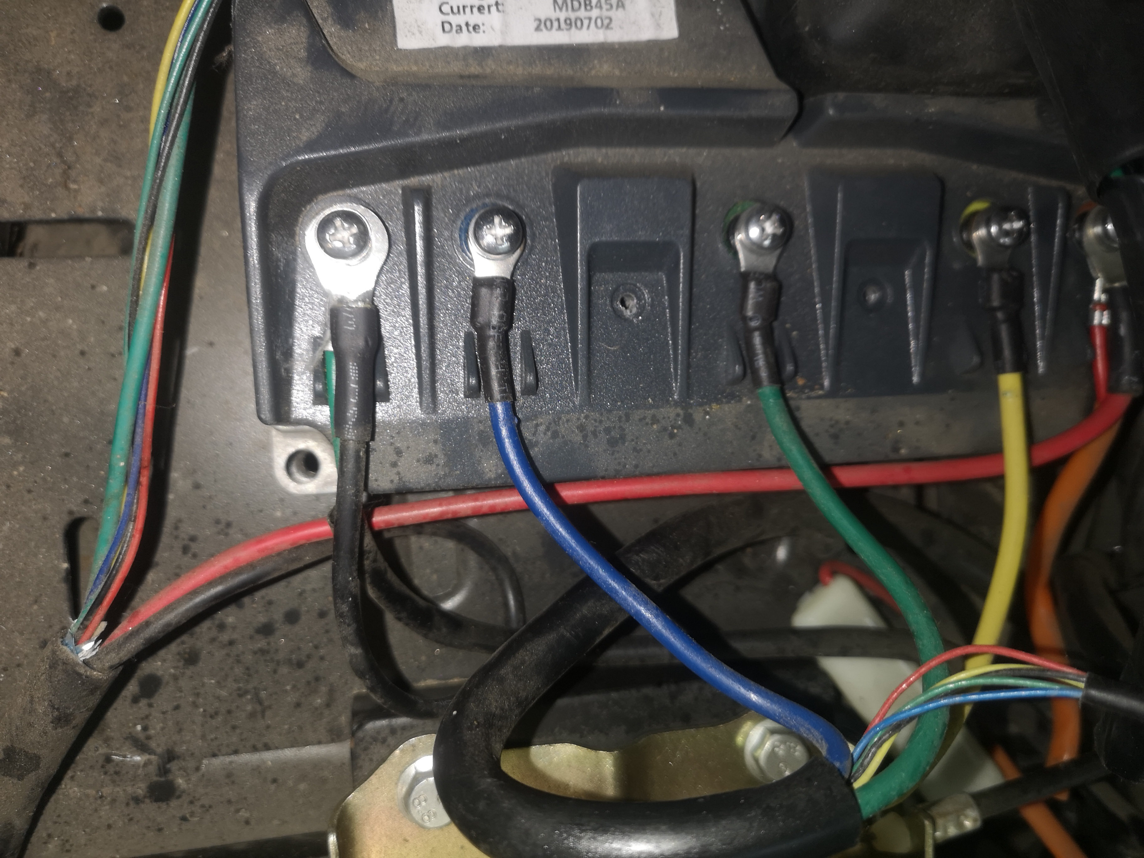

Auch Kabel und Stecker sehen prächtig aus.

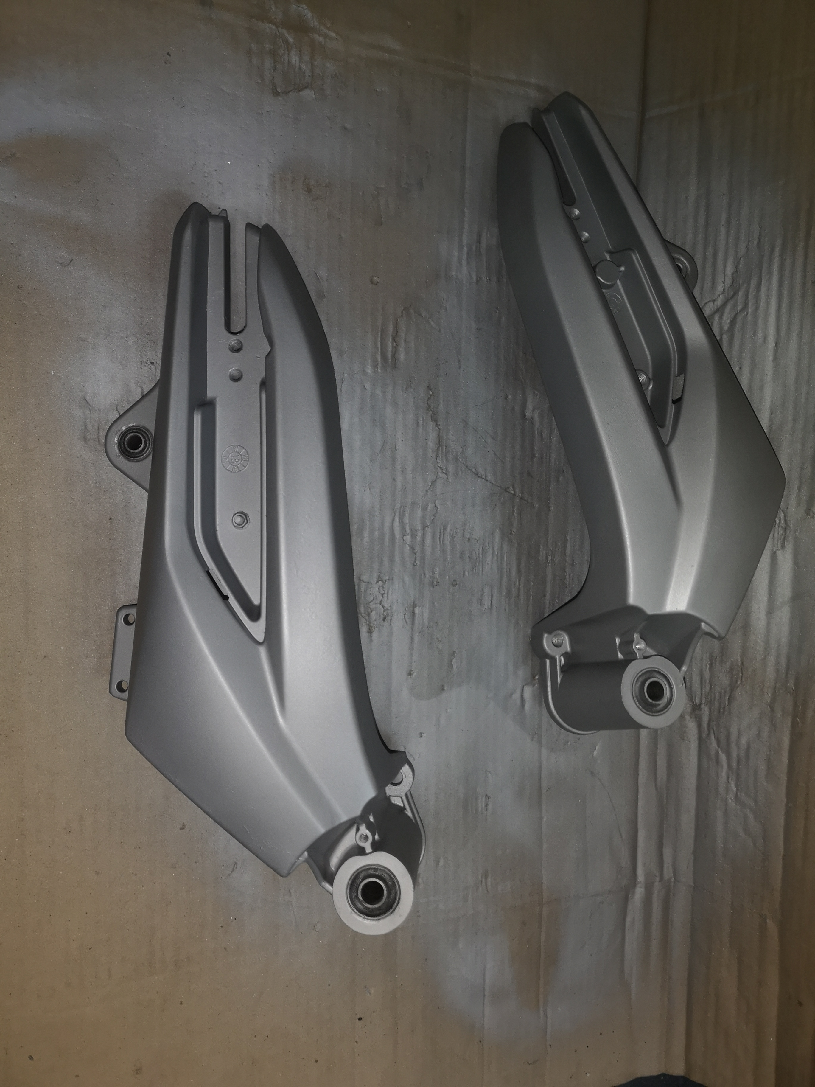

Die für die Boschmotoren typische Aluschwinge besteht aus einer dunkleren unansehnlichen Alulegierung. Sie ist mit einem Alulack versehen, der aufblüht und abplatzt. Ich habe sie ausgebaut und neu mit Aluzinkspray und Klarlack überzogen. Auch hier lösten sich die Schrauben einschl. Achsmuttern und Schwingenachse wie Butter - außer der einen.

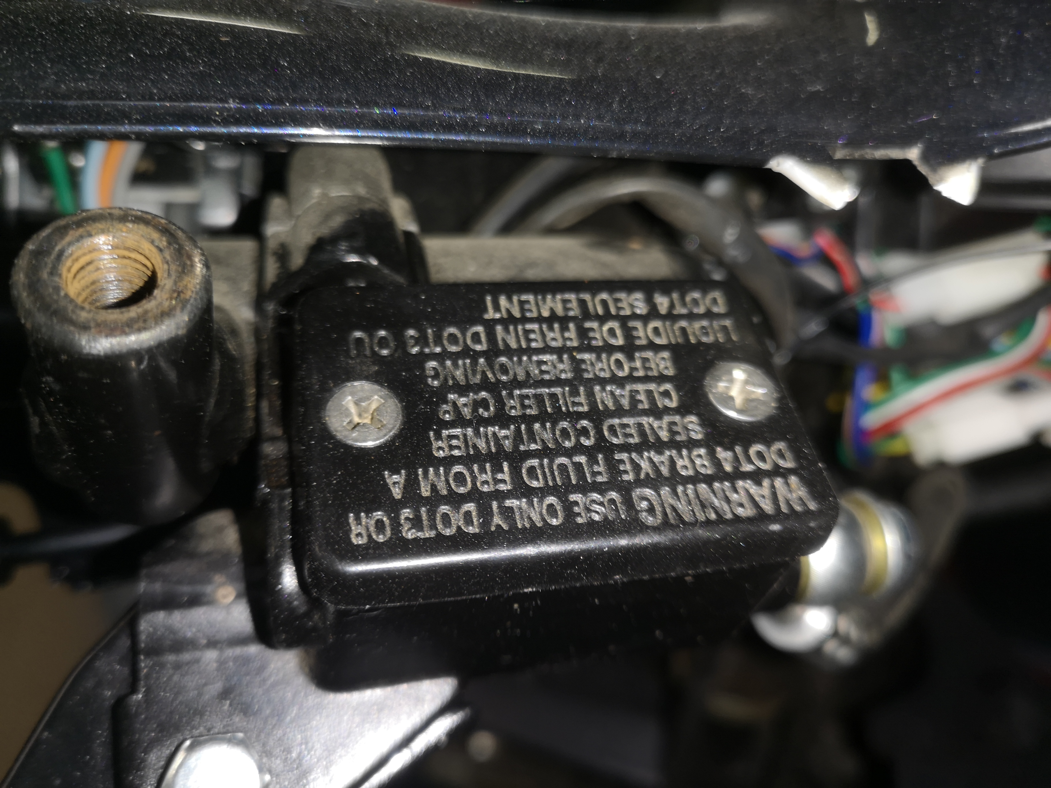

Ansonsten habe ich die Bremssättel frisch gemacht und die Bremsflüssigkeit sowie die Beläge hinten gewechselt. Sie waren unterschiedlich abgelaufen.
