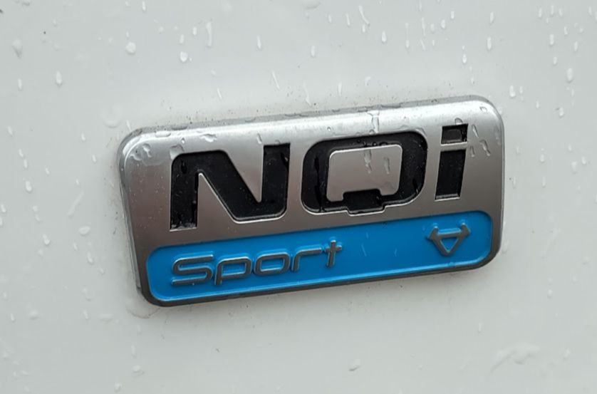

ein Bekannter hat einen 45km/h NIU, ich kenne mich mit den Modellen leider absolut nicht aus. Die Fahrgestellnummer hat den Code R1NBDN112N1XXXXXX. Er hatte einen Unfall, ich benötige diverse Teile für die Frontpartie, hatte auch schon über einen kompletten Satz nachgedacht.
Auf dem Heck steht NQi Sport, siehe Bild. Passen auch Teile von anderen Modellen?
Und hat jemand schon einmal Zubehörteile, die nicht original sind, verbaut? Wenn ja, wie war die Passform?
Ersatzteile bestellen, gibt es Gleichteile?

was brauchst Du denn genauer.
Verkleidungen sind größtenteils identisch, bekommst Du günstig aus China (alibaba distributoren, aliexpress etc), aus Polen (motor-x) oder eben bei Händlern in Deuschland (da hast du dann Service dabei und kannst nachfragen).
Es gibt ganz alte N1s, die haben ein paar Unterschiede zu den neueren Modellen (einfachere Elektronik, bisschen andere Gabel, das wurde verbessert, aber Plastikteile sollten dennoch passen). Dann gibts die NSport und NQi, die sind größtenteils relativ gleich, nur gibt es welche die dann 14 Zoll räder haben (NQI GTS). Ich glaube die ganz neuen Serien sind dann schon etwas anders

Schau Dir vor dem Bestellen der Teile den Rahmen genau an. Bei einem Frontcrash verzieht es den gerne.
In den Kleinanzeigen gibt es einen NIU ohne Akku für 550€, und auch einige andere für unter 1000€, tw. mit leichten Defekten. Da würde ich aus 2 Rollern einen funktionierenden basteln.

Nene, auf so eine riesen Bastelaktion habe ich grade keine Lust und auch keine Zeit. Es werden die defekten Teile erneuert und gut is.
Der Roller wurde auch günstig erworben, da muss man schauen, dass es auch günstig bleibt.
Würde ein solcher Satz denn generell passen?
https://www.k-parts.de/verkleidung-set- ... eilig-blau
Blöd ist nur, dass weiß fast überall vergriffen ist. Da ist die Überlegung fast schon, einfach alle Teile zu wechseln, weil es dann einfacher wird.

Das Set sollte passen - N1 und NQi sollten von der Verkleidung her identisch sein, und auf der von Dir verlinkten Webseite hat der Praktikant aus NQi ein NQ1 gemacht.

Perfekt, danke dir. Die EANs passen auch, wenn sie denn dabei stehen für die ganzen N1 Modelle. Sollte also gehen.
