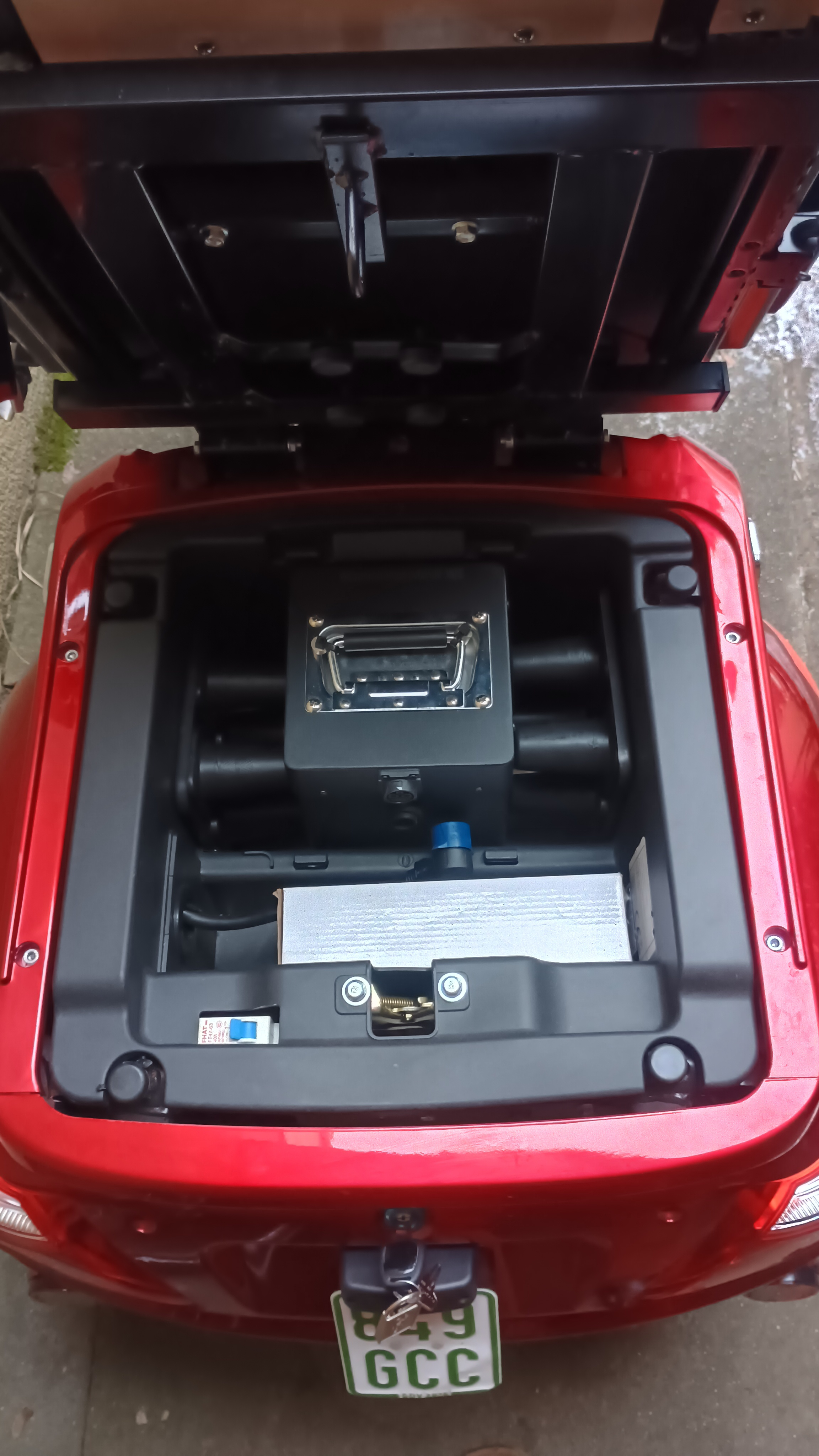

Ich möchte gerne ein zweites Akkupack in mein Staufach einbauen das ich im Bedarfsfall anstecken kann (Reservekanister)
Ich habe einen Benni 4 Blei Gel von Econelo
Danke im voraus und Gruß von Opa Helmut
Wie schließe ich ein zweites Batterie Pack an

Die selbe Menge Blei dazu, ist Blödsinn und zu schwer.
Es gibt 3 Möglichkeiten, du steckst komplett um , dafür musst du aber deine Bleikette in der Nähe vom Controller einmal trennen und da vielleicht einen Andersonstecker montieren,
oder du schaltest dein "Ersatz" einfach parallel zu deiner Bleikette und verbrauchst den Strom einfach aus beiden Speichern zusammen, da muss aber die Spannung passen..
Ein Umschalter oder "Mixer" kann das auch Regeln.
Zum Laden muss dann je nach Akkutyp alles getrennt passieren, Lifepo mit Blei kann man auch zusammen laden.

Wieviel km hat dein Blei schon weg, wenn das da so ähnlich aussieht, würde ich passende Akkus kaufen und dann im Laufe der Zeit alles auf Lithium umbauen.

Ich wollte 5 x Blei Gel Akkus mit je 4,7 Ah in den Stauraum unter dem Sitz montieren und im Bedarfsfall mit einem Zwischenstecker anschließen
Die Akkus würde ich separat in der Wohnung laden und nur als Reserve mitnehmen um eventuell noch nach Hause zu kommen
Ich denke da komme ich so 8-10 km weit
Mein Bewegungsradius ist so um die 20 km und die originalen Akkus sind drei Monate und 80 km alt und werden ein Mal pro Woche geladen
Gruß von Opa Helmut

Ich würde passend zu deinen 4 oder 5 Blei einmal Lithium mit der richtigen Spannung dazu nehmen , der überlebt das Blei auf alle Fälle.
