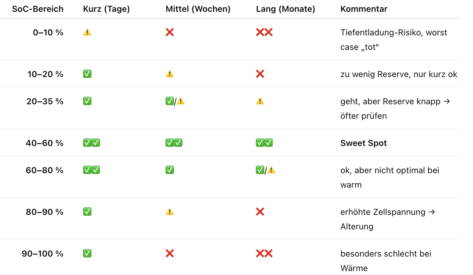

Tabelle mit Lagerungszeiten bei verschiedenen SoC. Machen diese Wert Sinn?

Ja, passt.
Wobei man mittlerweile auch bei niedrigeren Ständen länger lagern kann wenn das BMS wenig braucht. Die Selbstentladung ist heutzutage nicht nennenswert, 1-2%/Monat sind keine Seltenheit bei kalter Lagerung.
Dazu muss man aber natürlich seinen Akku und BMS kennen.

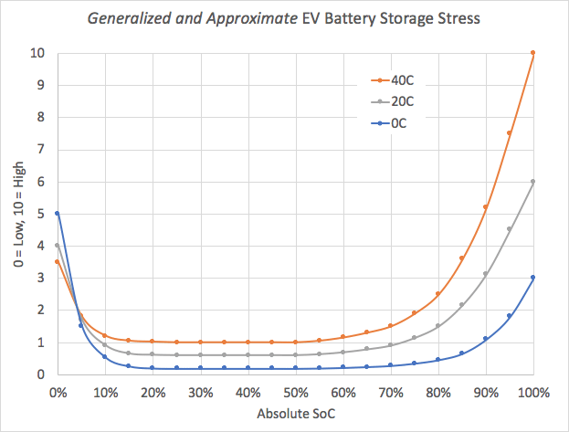

Auf Reddit wurde diese Schädigungsgrafik gepostet, mit einem rein qualitativen "Schädigungsgrad" von 0 bis 10 in der senkrechten Achse, über dem Lagerungs-Ladestand, und bei 3 verschiedenen Akkutemperaturen. Ich finde, dass so auf einen Blick am Besten klar wird, wo sich (vermutlich NMC) am wohlsten fühlt über längere Zeit:

20 bis 50 am besten.MEroller hat geschrieben: Mo 25. Mai 2026, 08:53 Auf Reddit wurde diese Schädigungsgrafik gepostet, mit einem rein qualitativen "Schädigungsgrad" von 0 bis 10 in der senkrechten Achse, über dem Lagerungs-Ladestand, und bei 3 verschiedenen Akkutemperaturen. Ich finde, dass so auf einen Blick am Besten klar wird, wo sich (vermutlich NMC) am wohlsten fühlt über längere Zeit:
